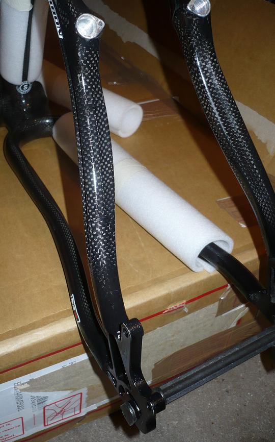

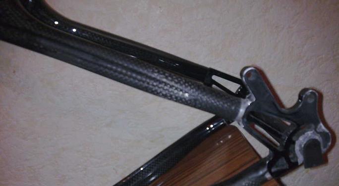

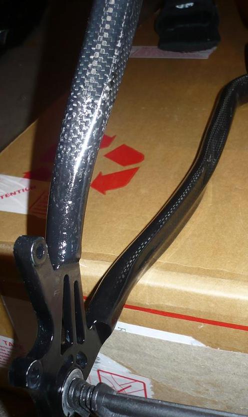

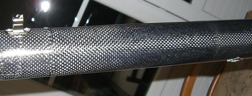

Messagede attack » Lun 2 Mar 2009 21:31
photos de la reparation d'un VTT full dynamix (hauban cassé)
pas de photo de la casse
photo en sortie de ponçage
Apres retouche peinture
au final:
attack
Messages: 1179
Localisation: LILLEBONNE (76)

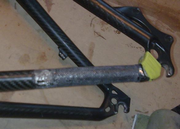

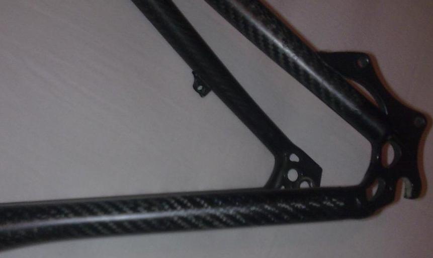

Messagede attack » Lun 2 Mar 2009 21:34

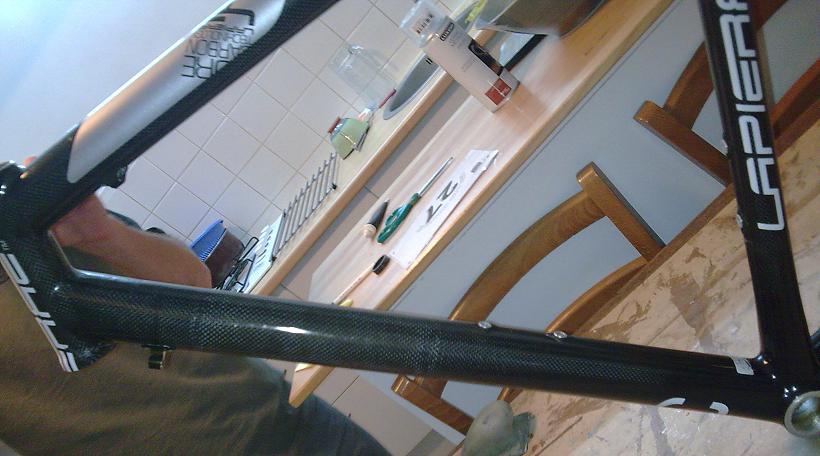

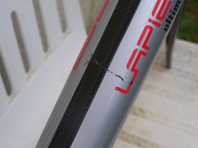

reparation du tube diagonal d'un lapierre
le defaut:
apres reparation:
attack
Messages: 1179

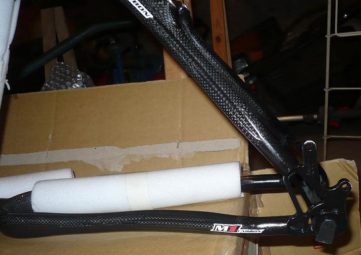

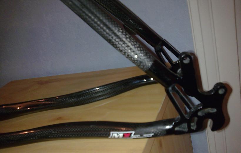

Messagede attack » Lun 2 Mar 2009 21:39
la base d'un VTT giant d'un gars de mon club (rencontre avec un arbre)
apres drapage des plis structuraux:
au final :
attack
Messages: 1179
Messagede MIMI 25 » Mar 3 Mar 2009 08:51
Beau travail, comme quoi un cadre en carbone cassé ne va pas toujours à la poubelle :wink:

Messagede janotri » Mer 4 Mar 2009 08:35
Juste une question (ouverte) : d'après mes connaissances les qualités mécaniques de la fibre carbone sont utilisées de façon optimale lorsque celle-ci est bien orientée. Les constructeurs prétendent d'ailleurs utiliser des logiciel de calcul pour modéliser les efforts et drapper on fonction des contraintes obtenues. Dans le cas d'une réparation la cohérence de la partie abimée est complétement remise en question. ET si le cadre a été optimisé un max dans la zone concernée, le fait de réparer revient à poser un cache misère qui ne garantie pas le retour aux propriété mécaniques initiales. A moins de faire une réparation costaud costaud (ce qui conduira a déplacer les zone de contraintes à la périphérie de cette zone) j'ai peur que la réparation soit purment esthétique mais pas sécuritaire. Encore une fois c'est une réflexion pas une affirmation catégorique. :? En ts cas lors de l'achat d'un cadre carbone d'occas' moi je regarderai dorénavant si il n'y a aps de surépaissuer localisée (en espèrant qu'il y en ai dans ce type de réparation). :cry:
janotri
Messages: 192
Inscription: Ven 4 Juil 2008 22:22
Messagede hidalgo » Mer 4 Mar 2009 08:43
janotri a écrit:Bonjour,
A premiére vue sur les clichés photographiques, il me semble que l'orientation est bien respectée :roll:
hidalgo
Messages: 2694
Localisation: BAHO
Messagede attack » Mer 4 Mar 2009 12:02
les cadres sont conçus a partir de plusieurs couches de carbone unidrirectionnel
Bien sûr ils sont orientés suivant le souhait des constructeurs
il s'agit de plis unidriectionnel preimpregnés (de resine)
le dernier pli est juste la pour le cosmetique (tressage du carbone)
lors d'une reparation on ne peut pas draper d'unidirectionnel car on utilise du tissu sec + resine
Impossible de draper de l'unidirectionnel en cet etat
lors du ponçage des steps on rencontre chaque couche de carbone et on voit donc sont orientation
on drape donc du carbone tissé à 0/90° en respectant au mieux les orientations
une couche de crabone 0/90° drapé = 2 couches d'unidirectionnel en epaisseur
on drape tous les plis structuraux avec ce tissu (faible grammage et faible largeur de toron (c'est celui qui se rapproche le plus d'un UD))
puis ensuite on ponce pour reprendre l'epaisseur (surtout des coulures de resine, on attaque pas le dernier pli drapé)
puis on drape le pli de finition (puis finitions generales)
il n'y a donc pas de surepaisseurs
ce serait bien que ceux qui ont eu leur cadre de repareé laisse un commentaire pour avoir un retour sur les reparations
attack

Messagede patatrice » Mer 4 Mar 2009 13:02
attack a écrit:les cadres sont conçus a partir de plusieurs couches de carbone unidrirectionnel
Si si, on peut drapper de l'UD sec en réparation.
Moi, j'utilise celui là:
http://www.oxeon.se/index.php?page=texero
Mais le petit rouleau que j'ai reçu en échantillon est presque fini, c'est la dèche :(
patatrice
Messages: 1825
Localisation: albi 81
Messagede attack » Mer 4 Mar 2009 13:07
on a deja essayé , pas evident a draper sur nos reparations
attack

Messagede patatrice » Jeu 5 Mar 2009 23:14
attack a écrit:on a deja essayé , pas evident a draper sur nos reparations
Normal, ça fait toujours ça au début. :lol:
Plus sérieusement, pour les drapages complexes, je réalise un patron en papier de soie, je l'utilise ensuite comme support pour imprégner, découper et positionner le tissu en l'enroulant.
On place toutes les couches d'un seul coup, il suffit de placer la couche de finition en premier, directement sur le papier.

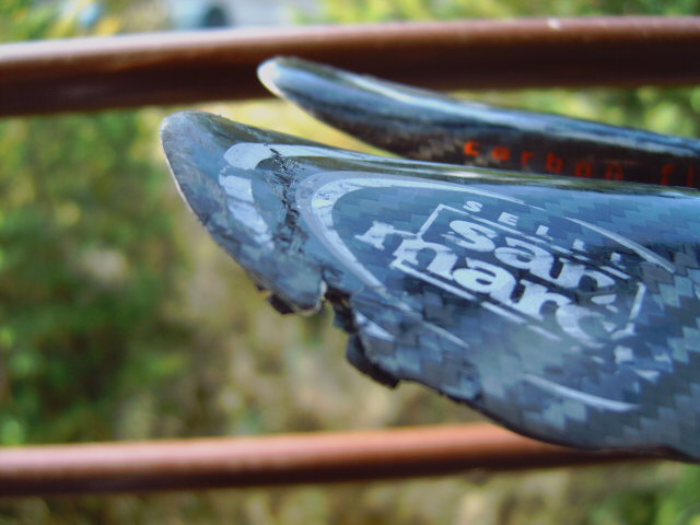

Messagede Bas54 » Mer 25 Mar 2009 17:07
suite a une chute en VTT j'ai légérement cassé le cul de ma selle carbone :( . est ce possible de réparer et pour quel prix ?

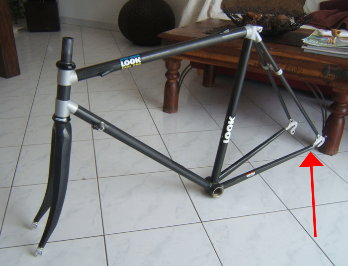

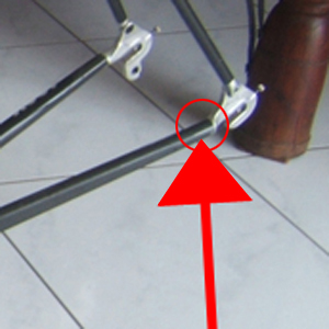

Messagede ERIK » Ven 3 Avr 2009 12:54
Ola :D ,
vous avez du le voir dans le post de Faber, mais voila, je poste ici une ptite question......
Pas de casse sur le cadre, mais plutot un decollement de la patte arriere gauche avec la base arriere......causé par un home trainer :?
Quel est selon vous la meilleure soluce pour y remedier :?:
Epoxi? Durabilité dans le temps?
Merci 8)
Ciao :wink:
ERIK
Messages: 2238
Localisation: 66

Messagede attack » Ven 3 Avr 2009 16:50
c'est caasé comment
tu peux detailler stp
ca bouge? fissure? on voit l'insert ?
Bas54 a écrit:Bonjour,
vu le boulot et le prix que coute la reparation d'un cadre (meme reparation pour ceci meme + car il manque de la matiere) je pense que ca ne vaut pas le coup
