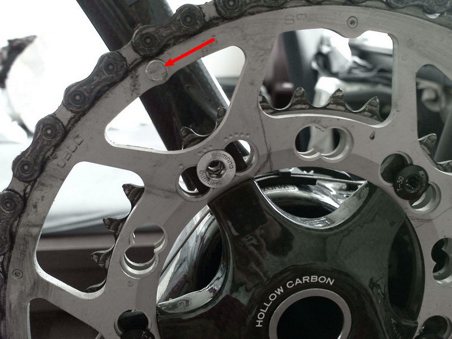

Messagede theklm753 » Mer 8 Aoû 2012 14:17
Le petit ergot sur le grand plateau est sensé aller juste derrière la manivelle. Il évite que la chaîne aille se coincer entre ce plateau et la manivelle. Très beau montage sinon, il aurait mérité que tes photos soient prisent avec la chaîne sur grand plateau et la manivelle vers l'avant côté transmission ... Oui oui, je chipote là :mrgreen:
theklm753

Messagede Looo » Mer 8 Aoû 2012 14:33
theklm753 a écrit:Le petit ergot sur le grand plateau est sensé aller juste derrière la manivelle.
Raté ;)

Messagede killabizz » Mer 8 Aoû 2012 15:03
theklm753 a écrit: Le petit ergot sur le grand plateau est sensé aller juste derrière la manivelle. Il évite que la chaîne aille se coincer entre ce plateau et la manivelle. A+
OK OK petit oubli de ma part, je l'avais vissé à cette place en attendant et j'ai zappé de le remettre au bon endroit :?
theklm753 a écrit:Très beau montage sinon ...
MERCI :P j'ai pris mon temps mais je trouve le résultat final vraiment sympathique, reste plus qu'à voir ce qu'il a dans le ventre cet engin :mrgreen: ...
theklm753 a écrit: Il aurait mérité que tes photos soient prisent avec la chaîne sur grand plateau et la manivelle vers l'avant côté transmission ... Oui oui, je chipote là :mrgreen:
Oui c'est vrai ça, je compte bien y remédier à cette erreur :roll: je referais une série de photo ce soir au soleil couchant 8-)

Messagede Looo » Mer 8 Aoû 2012 15:41
Non non Killabizz, si ton plateau est monté en position 3, il est bien monté :

Messagede killabizz » Mer 8 Aoû 2012 16:35
Looo a écrit:Non non Killabizz, si ton plateau est monté en position 3, il est bien monté :
OK OK il est à la bonne place alors :mrgreen: mon plateau est bien à la position ***
Merci :ugeek:

Messagede thomas » Mer 8 Aoû 2012 17:16
Es-tu sûr Loo? A quoi sert donc cet ergot?

Messagede Looo » Mer 8 Aoû 2012 17:46
Oui je suis sur. Et je viens de verifier, j'en ai aussi un derrière la manivelle. Je pense que ces 2 ergots font contre poids en ce qui concerne l'ovalisation des plateaux.

Messagede thomas » Mer 8 Aoû 2012 17:53
Je n'en ai qu'un d'ergot et je l'ai placé derrière la manivelle pour éviter qu'il ne tombe entre le plateau et le pédalier dans le cas d'un mauvais réglage de butée haute.

Messagede Jojo13 » Mer 8 Aoû 2012 18:51
Sur les Rotor il y a 2 ergots, un pour les positions 1,3 et 5 et l'autre pour les positions 2 et 4.

Messagede killabizz » Mer 8 Aoû 2012 20:08
Jojo13 a écrit:Sur les Rotor il y a 2 ergots, un pour les positions 1,3 et 5 et l'autre pour les positions 2 et 4.
Oui c'est ça en fait j'en ai bien 2 et le second est bien positionné derrière ;) c'est moi qui est halluciné !!!

Messagede theklm753 » Mer 8 Aoû 2012 22:45
En effet, il y a deux ergots bien visibles sur les photos du site Rotor par exemple. Mea Culpa :oops:
Parfait pour les photos :D Tu as même pensé à mettre les roues dans la même position 8-)
