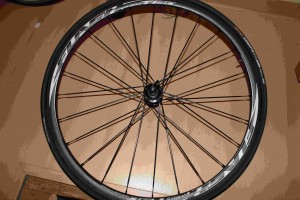

Messagede fabrice07200 » Jeu 18 Jan 2018 16:22
Bonjour
suite à vos conseil j'ai fais le calcul spocalc pour mes rayons, merci de vérifier si cela vous semble dans mon fichier excel et le schéma du moyeu r13
fabrice rayon.xls
(316 Kio) Téléchargé 493 fois
et pouvez vous me dire s'il s'agit d'un croissement par 2 sur la photo ci jointe
fabrice (2).jpg (22.02 Kio) Vu 20546 fois
j'ai fait le calcul de l'EDR avec des écrous de 12mm, mais je souhaite sur mon montage mettre des écrous de 14 ou 16mm, est ce possible est dois je choisir une longeur de rayons différents de mon calcul
pour la longueur des rayons, faut'il commander un poil plus court dut à l'étirement des rayons
faut'il lors du montage mettre un produit sur le fillettage, et si oui quoi ?
merci à tous pour vos réponses

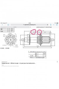

fabrice07200 a écrit:bonjour
je suis nouveau sur le site, et j'ai quelques questions, voici mon projet:
J'ai acheter 2 jantes carbone chez farsports " 700c road carbon tubular rims, front 38mm rear 50mm "
des moyeux powerway R13 avec schéma ci joint
pouvez vous m'aider pour le calcul des longueurs de rayons
que conseillier comme rayon, sapim cx ray, pillar ?
faut'il ligaturées ?
quels croisement des rayons, 2 ou 3 ?
sportivement
fabrice07200
Messages: 6
Inscription: Ven 29 Déc 2017 11:02

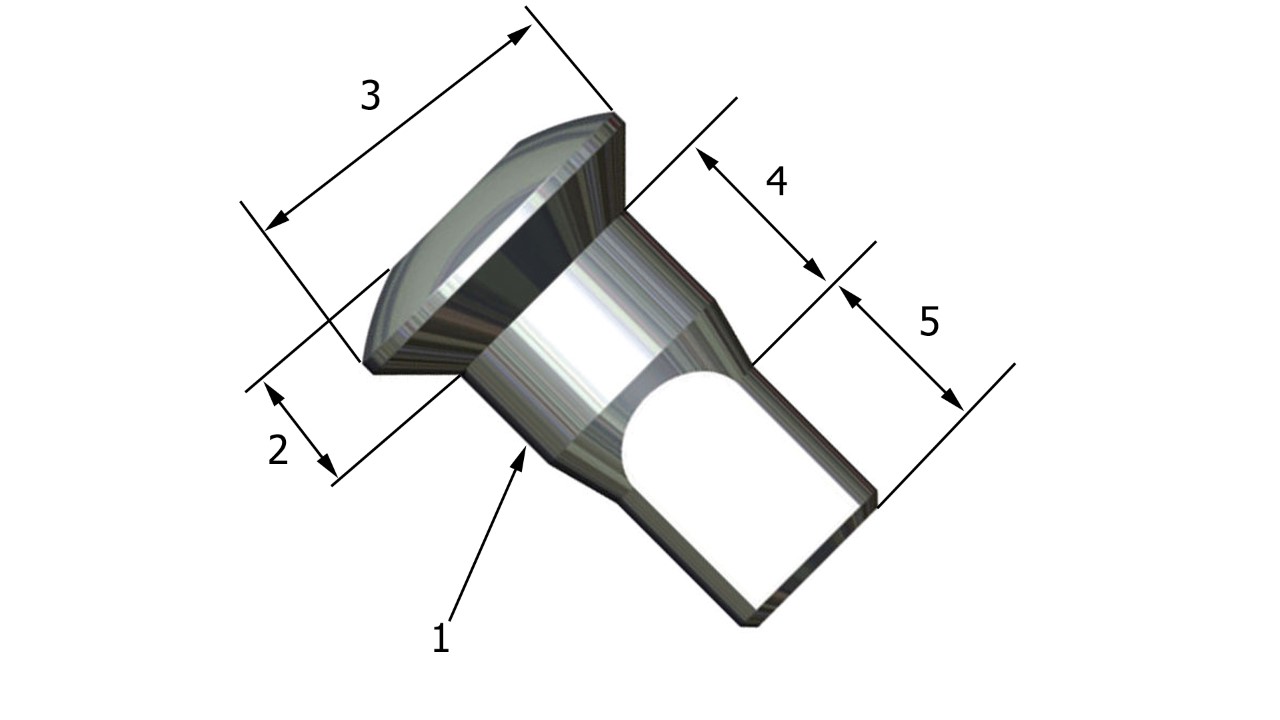

Si une âme charitable pourrait m'indiquer les dimensions de l'écrou interne sapim. Merci d'avance.
1: diamètre sous tête
2: hauteur de tête
3: diamètre de tête
4: longueur sous tête
5: longueur sous tête écrou
dams

Messagede Doc holliday » Lun 29 Jan 2018 17:33
dams a écrit:Si une âme charitable pourrait m'indiquer les dimensions de l'écrou interne sapim. Merci d'avance.
2: hauteur de tête
3: diamètre de tête
Pas facile à mesurer avec précision. Voici ce que j'ai trouvé :
1 : 4mm
2 : 2,7mm environ
3 : 6mm
4 : 3,7mm environ
5 : 3,7mm environ
Longueur total 10,1mm
Désolé pour cette réponse tardive, quand j'ai vu ton message je n'avais pas la possibilité de mesurer.

Merci pour les dimensions de l'écrou interne. J'ai fini l'esquisse 3D du moyeu avant, il me reste le plus compliqué mais le plus intéressant le moyeu arrière.

Messagede fabrice07200 » Ven 2 Fév 2018 15:55
fabrice07200 a écrit:Bonjour
fabrice rayon.xls

Bonsoir
j'ai commander les rayons sapim et effectuer le montage sur la roue avant, et j'ai un doute sur la longueur des rayons,
j'ai déjà bien visser les rayons, mais pas encore fais la mesure de la tension, et au niveau de la tête de rayon, le filetage et encore visible sur 2 mm,
mais rayon son t’ils trop cours ?
si je change la tête de rayon , de 14 actuellement à 16mm, cela va t'il changer quelques choses
merci pour votre aide
fabrice07200
Messages: 6

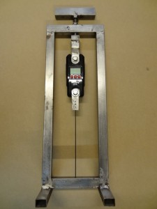

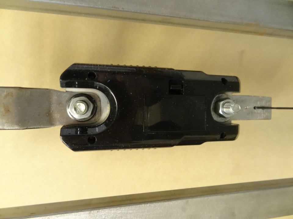

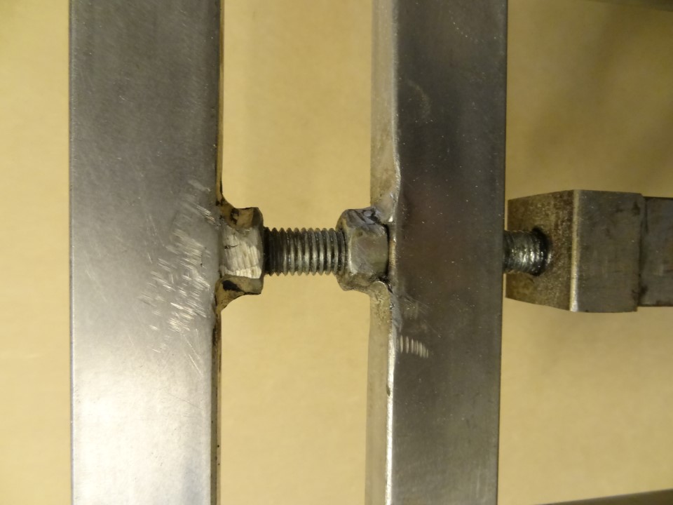

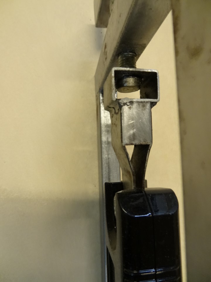

Messagede beut » Mar 20 Fév 2018 12:04
Bonjour à tous.

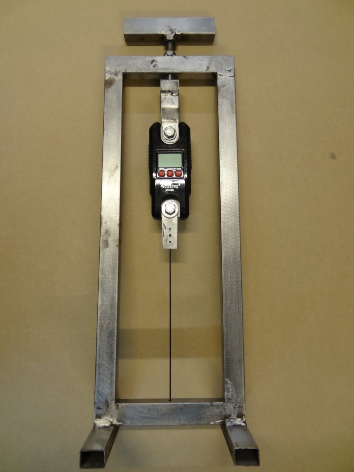

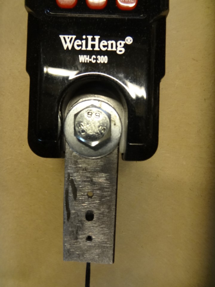

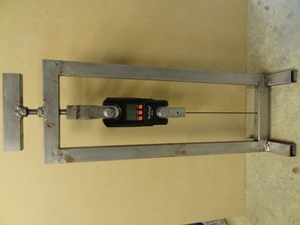

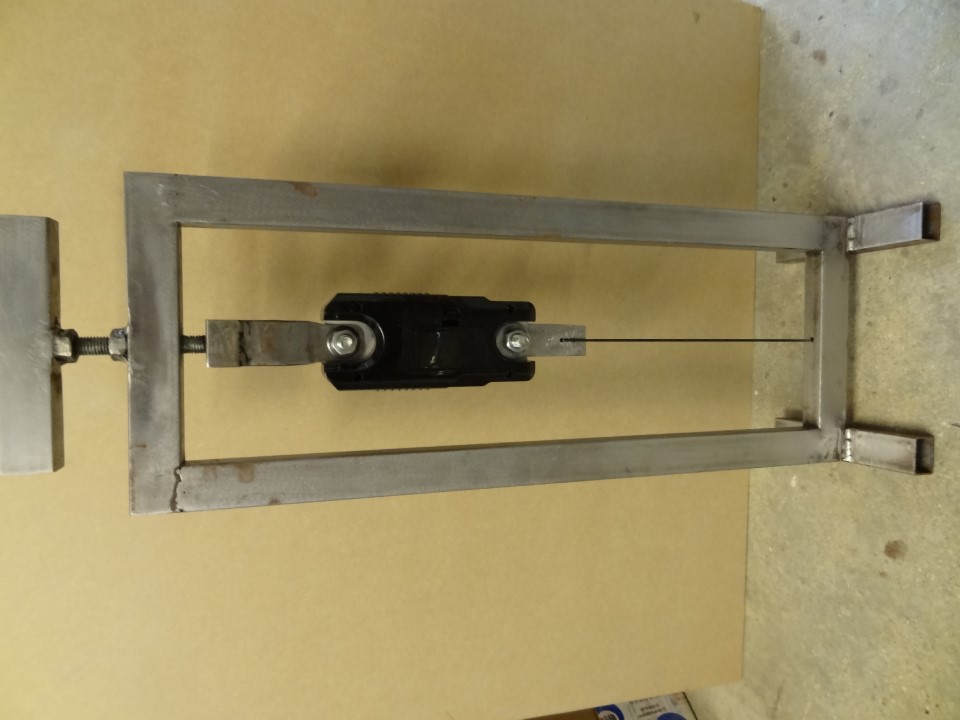

@Dams: j'ai lu ton projet de banc d'étalonnage de tensiomètre à base de vis à bille.
L'idée me plaît.
Es-tu satisfait de ton montage? As-tu des photos ?
Sportivement.
beut
Messages: 11
Inscription: Lun 15 Fév 2010 20:36
Localisation: 93
Messagede dams » Mar 20 Fév 2018 18:56
Je n'ai pas mis de vis à bille et çà marche certainement aussi bien et pour un prix moindre.
Je te met quelques photos.
dams
Messages: 814
Messagede dams » Mar 20 Fév 2018 18:57
La suite
dams
Messages: 814
Messagede dams » Mar 20 Fév 2018 18:58
Et la dernière
