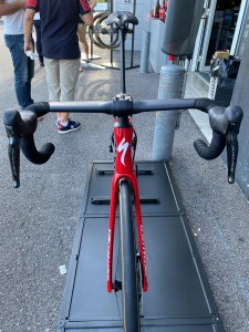

Très belle bête ! On dirait réellement un mix du SL6 et du Venge.
L'intégration de la câblerie est du plus bel effet.
Le quick step est très beau, il y a pas mal d'effet sur la peinture invisible sur les photos.
Pas fan des autres couleurs.

Mais c'est chez K-7 Bike ça! ;)

Très chouette effectivement 8-)

Boîtier BSA, incroyable mais vrai !!!

Marech 77 a écrit:Mais c'est chez K-7 Bike ça! ;)
Yes ;)

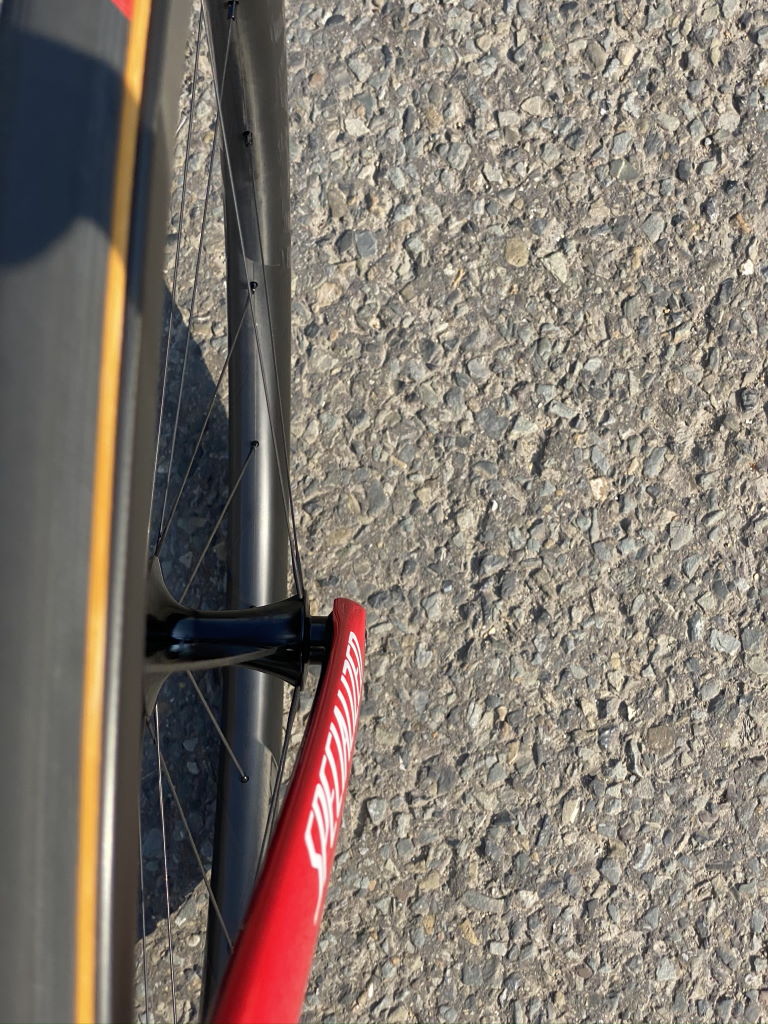

Visuellement, la jante avant fait vraiment large.
A l'arrière, le bord de la jante n'est pas aussi proéminant

Un mec de mon club en a une paire, même de derrière en roulant on voit cette jante dépasser, je ne trouve vraiment pas très esthétique, même si ce n'est pas le but premier
