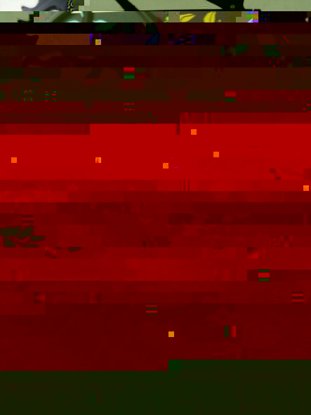

L'une des pièces tant attendues est arrivée : le Clavicula. Impressionnant de beauté et de légèreté. Voilà pour les impressions statiques. Pour les sentiments en mouvement, il faudra attendre que la météo soit plus en phase avec les jantes carbone et les boyaux. Donc, essai cette semaine sur home-trainer :(
La fourche devrait arriver dans une quinzaine. Par contre, à la lecture du magazine "le Cycle" je pense que les I-Click ne seront pas mon prochain "investissement". Je vais reluquer du côté de chez Speedplay. Ce qui me gêne c'est la compatibilité avec les chaussures qui se fait presque uniquement (exception faite avec Lake et Bont) par le biai d'un adaptateur pour passer de 3 en 4 trous.
Maintenant place aux photos

Le montage effectué.

Quelques photos des dernières pièces montées et de la fourche avant montage.
Re: Upgrader mon Madone OCLV 55
Messagede Doc holliday » Mer 24 Fév 2010 20:59
La suite, la fourche montée.
