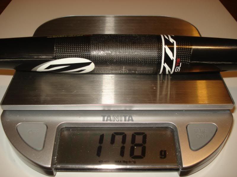

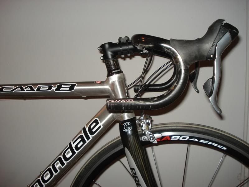

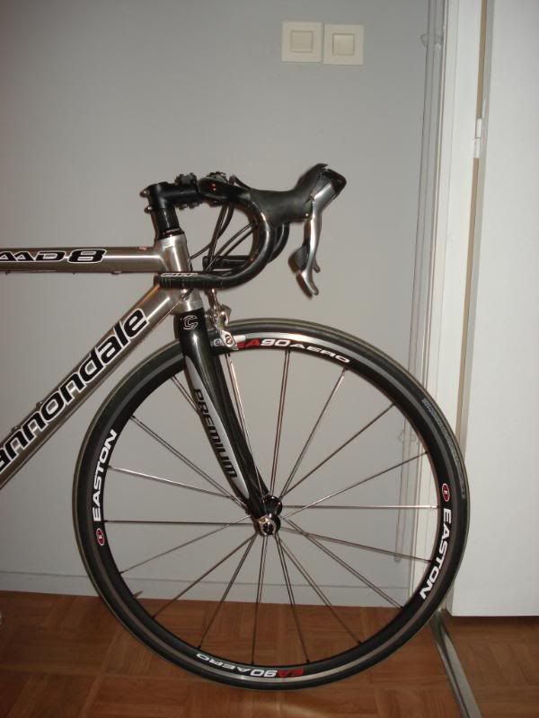

Messagede HBS » Jeu 31 Déc 2009 13:27
Je viens de recevoir mon Zipp SL en taille 42 ( pesé à 178gr contre 298gr pour le précédent ).
Est-ce que vous pouvez me dire si la position du cintre + manette semble correcte ?

Messagede rickyfirst » Jeu 31 Déc 2009 13:40
ton cintre doit pivoter vers le haut.
Re: Cintre Zipp SL
Messagede HBS » Jeu 31 Déc 2009 13:44
rickyfirst a écrit:ton cintre doit pivoter vers le haut.
C'est un peu le sentiment que j'avais visuellement.... de beaucoup ?
La fonction crée l'outil...
HBS
Messages: 690
Inscription: Dim 15 Nov 2009 21:15
Localisation: Paris XII
Re: Cintre Zipp SL
Messagede rickyfirst » Jeu 31 Déc 2009 13:55
oui, il faut que l'extrémité du cintre soit parallèle à la douille.
Re: Cintre Zipp SL
Messagede Biem » Jeu 31 Déc 2009 14:09
rickyfirst a écrit:
J'aurai dit perpendiculaire moi
Biem
Messages: 857
Inscription: Ven 25 Sep 2009 10:37
Localisation: DTC
Re: Cintre Zipp SL
Messagede MIMI 25 » Jeu 31 Déc 2009 14:35
Ca dépend de quelle extrémité tu parles,mais dans les 2 cas vous avez raison ;)
MIMI 25
Messages: 11028
Localisation: DOUBS
Re: Cintre Zipp SL
Messagede Biem » Jeu 31 Déc 2009 14:55
Ben sur un cintre il y a deux extrémités...........celles où tu mets les bouchons.
Ce sont donc les deux mêmes et elles sont plus perpendiculaires que parallèles...................enfin j'me comprends :mrgreen:

Re: Cintre Zipp SL
Messagede MIMI 25 » Jeu 31 Déc 2009 15:57
Donc ces 2 extrémités seront "biem" :lol: parallèles à la douille ;)
MIMI 25
Messages: 11028
Localisation: DOUBS
Re: Cintre Zipp SL
Messagede HBS » Jeu 31 Déc 2009 16:02
Ca y est, positition ajustée... j'ai même réussi à réutiliser l'ancienne guido... :mrgreen:

Re: Cintre Zipp SL
Messagede Biem » Jeu 31 Déc 2009 16:14
MIMI 25 a écrit:Donc ces 2 extrémités seront "biem" :lol: parallèles à la douille ;)
Ben nan .............perpendiculaires :twisted: :lol: :lol:

Re: Cintre Zipp SL
Messagede jeanmimi88 » Jeu 31 Déc 2009 18:24
je pense que tes poignées sont trop basses !!
normalement tes poignées doivent se trouver dans le prolongement de la partie basse de ton cintre
(tu poses un régle sous le cintre le bas de la poignée doit être dans le meme alignement)
une fois bien positionnée du peut varier l'ange de ton cintre de 10 degrés maxi par rapport à l'horizontal
:roll:
jeanmimi88
Messages: 474
Localisation: Centre VAR
Re: Cintre Zipp SL
Messagede HBS » Jeu 31 Déc 2009 18:53
jeanmimi88 a écrit:je pense que tes poignées sont trop basses !!
:roll:
J'ai pivoté le cintre de façon à ce que la partie plate du cintre soit à la perpendiculaire de l'axe de direction.
Toi tu me parles de la position des commandes sur le cintre c'est ça ? je devrais les remonter pour que l'extrémité soit dans le prolongement du bas du cintre ? ( de toute façon a terme les 105 vont partir.... )
HBS
Messages: 690
Re: Cintre Zipp SL
Messagede hugo » Jeu 31 Déc 2009 19:26
Tu peux les remonter au maximum TANT que tu arrives a attraper les freins mains en bas c'est bon (et facilement)
