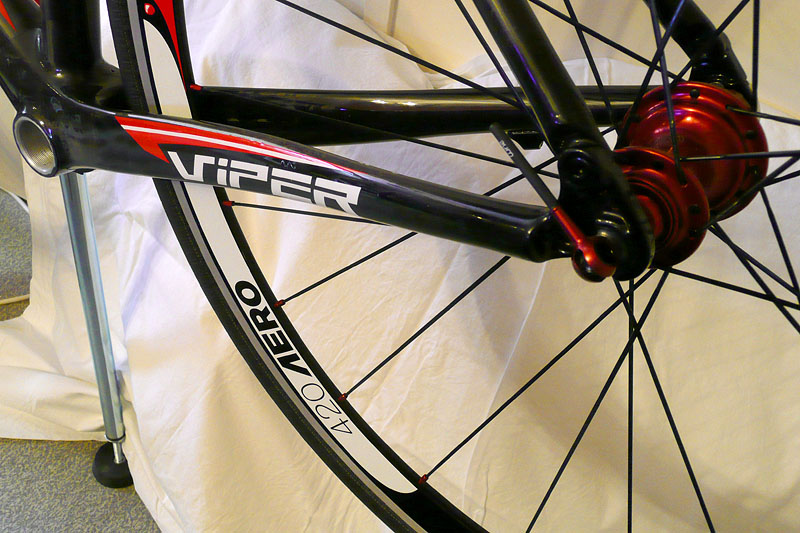

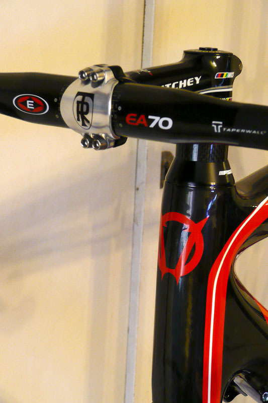

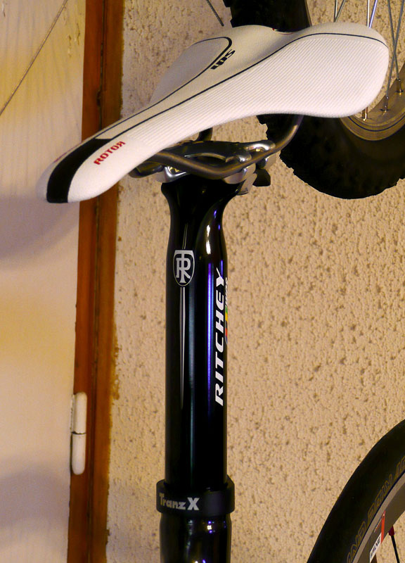

et voila des photos à cette étape du montage :

Messagede lutinarsouille » Mer 9 Déc 2009 21:02
Très belle association des couleurs. La nouvelle déco AMC se marie superbement bien avec le cadre.
Bravo et continue !!! :)

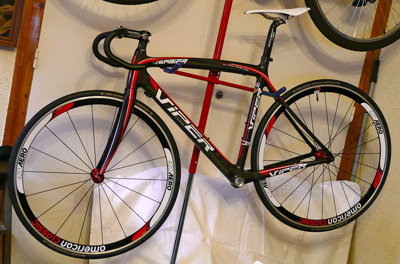

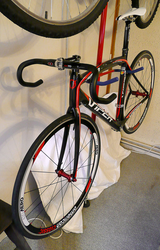

Messagede Antho53 » Mer 16 Déc 2009 02:11
vali vala ! fraichement monté, encore 2-3 ajustements mineurs et un bon moment pour maitriser le compteur :mrgreen: pour qu'il soit nickel ! malheureusement pas encore pu roulé avec ... :(
il est donc dans cette version à 7Kg tout rond avec pédales (taille 53)

Messagede thomas » Mer 16 Déc 2009 07:23
Bravo pour l'association des couleurs, c'est vachement réussi ! ;)
Je ne m'attendais pas ça avec cocottes blanches et guido rouge ...
thomas
Messages: 3639
Localisation: Namur
Re: Vélo à la carte, choix des tailles (cadre, potence, maniv..)
Messagede MIMI 25 » Mer 16 Déc 2009 10:26
Oui,l'ensemble est homogène,une belle réalisation ;)
