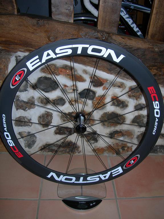

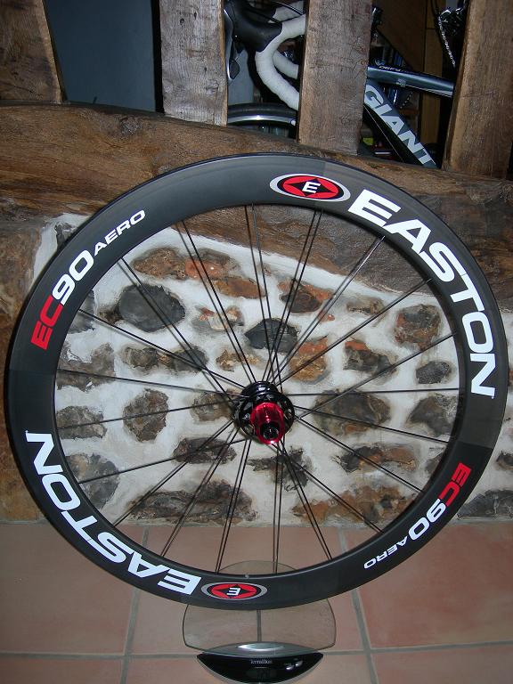

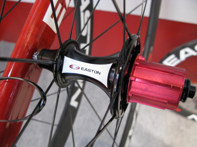

Messagede ptitboubi » Lun 23 Nov 2009 17:57
Je viens de recevoir mes EC90 avec le corps de roue libre shim (rouge) que je croyais compatible avec ma K7 red mais que néni ! Après avoir un peu zieuté, voici quelques précisions sur les cdrl disponibles pour ces roues afin que vous n'ayez pas de mauvaise surprise comme moi:
Il existe 3 corps:
A priori:
le corps rouge: pour K7 shim 10V de 105 à durace sans rondelle
le corps noir: K7 shim 9/10V avec rondelle ET sram
le corps gris: K7 campa
Me reste plus qu'à échanger ma k7 red contre une durace, ce qui ne me dérange qu'à moitié pour avoir vérifié un passage plus fluide avec une durace...
Quelques photos quand même:
Image Image
Poids vérifié: 592+728= 1300g
Be Quick Or Be Dead
ptitboubi
Messages: 160
Inscription: Mar 4 Déc 2007 21:16
Localisation: 76
