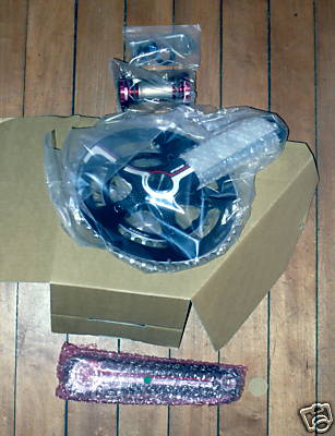

Messagede barth » Sam 5 Juil 2008 09:37
barth
Messages: 434
Inscription: Ven 1 Déc 2006 18:41
Localisation: A droite du Tourmalet , à gauche de l'Aubisque et en face du Soulor

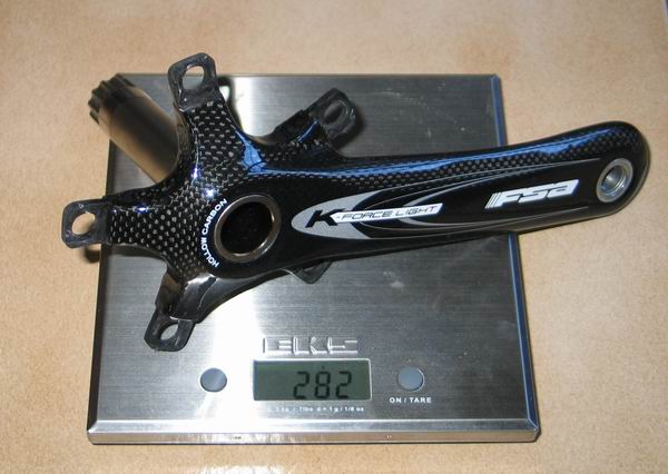

Messagede le marin » Sam 5 Juil 2008 10:00
Barth , peux tu STP nous donner le poids des manivelles (avec la visserie) uniquement ?

Messagede carbotof » Lun 5 Jan 2009 16:10
le marin a écrit:Barth , peux tu STP nous donner le poids des manivelles (avec la visserie) uniquement ?
:arrow: moi je peux te donner ceci :arrow:

Messagede le marin » Lun 5 Jan 2009 16:12
Jalabert a écrit:Merci pour cette réponse, il y a bien ce que je recherche mais au moment de passé ma commande, il y a un pb avec leur site.
Connaisez-vous d'autres site ou trouver ce genre de produits ?

Messagede le marin » Mar 6 Jan 2009 13:08
carbotof a écrit: :arrow: moi je peux te donner ceci :arrow:
Merci Carbotof :wink:
