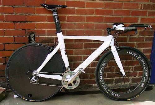

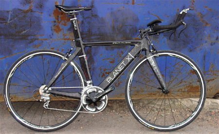

J'aime bien les planet X surtout le blanc (c'est un alu?)
Je suis faché avec l'anglais....
Combien coute le cadre seul?
Ris aujourd'hui, pleurs demain
thebiglupin
Messages: 1226
Inscription: Lun 1 Aoû 2005 14:54
Localisation: Coye la forêt
Messagede Etienne » Mer 14 Nov 2007 10:03
thebiglupin a écrit:J'aime bien les planet X surtout le blanc (c'est un alu?)
D'après leur site, ils ne vendent pas le cadre seul :idea:
Etienne
Messages: 3052
Messagede thebiglupin » Mer 14 Nov 2007 10:47
Je suis sur le site de WW mais j'ai du mal à saisir
Apparement ce cadre se vend sous pas mal de marque et le tarif le plus bas est Karbona ai je bon?
Its funny how for these frames apparently all being the same, the price difference is so drastic in the research I have done...
Element Six (The best looking decaled one in my opinion) I was quoted $870 + shipping for Frame, Fork, Headset, Seatpost
Planet X for the same setup wants $1300 + ship
Pedal Force wants $800 just for the frame + ship
Pretty big price differences in my opinion...
Magnifique le rose

scandium71 a écrit:
Il me parait être bien aérodynamique et en plus il est dispo sur mesure. Un vrai avion de chasse.
sans vouloir être désagréable ,il faut éviter de croire qu'un tube profilé va ètre plus aéro qu'un tube rond fin .
L'air ce n'est pas non plus de la viande qu'on tranche et se caractérise surtout par son instabilité :idea:
Ca c'est clair !
Faut se mefier de ce que l'on voit et que l'on pense aero et la réalité.
Pour avoir eu la chance d'aller en soufflerie, y'a des choses logiques, d'autres moins.
Info pour kouk, l'espace a l'arriere de la roue du 496 sans etre dramatique créé quand meme des pertubations aéro ! J'ai testé avec et sans le cache, et y'a quand meme une difference.... Mais bon comme tu dis on est pas des avions de chasse et la difference est forcement moins sensible a 40 km/h qu'a 55 km/h
pour les détails des gains en watts suivant le matériel et la position, jeter un oeil sur:http://www.onlinetri.com/phpBB2/viewtopic.php?t=17640&postdays=0&postorder=asc&highlight=watts+p3c&start=0
Des watts économisés oui mais scientifiquement c'est mieux.

Messagede hugo » Mer 14 Nov 2007 19:18
Joli cintre le PlanetX blanc , c'est lequel ?
Sinon sa doit morfler les tige de selle comme ça au serrage non ?

Messagede thebiglupin » Jeu 15 Nov 2007 11:04
J'ai envoyé un email à Glen de Element6 car il proposait le meilleur tarif sur le cadre de clm
Voici sa reponse :
Anthony,
Je ne parle pas le français bien, mais je vais essayer. Nous n'avons pas plus de taille 48cm. Nous allons mettre en place un nouveau modèle de début de l'année prochaine. Nous aurons une pré-commande prix spécial. Veuillez consulter régulièrement le site ou s'inscrire pour recevoir notre courrier électronique offre. Il sera disponible en petite taille. Le pré-commande prix escompté sera d'environ $ 950 - $995 + expédition (environ 100 dollars pour la France). Je joins une photo de la trame sous une étiquette différente. La nôtre ne sera pas peint, il aura une finition carbone disponible avec ou sans autocollants.
Glen
