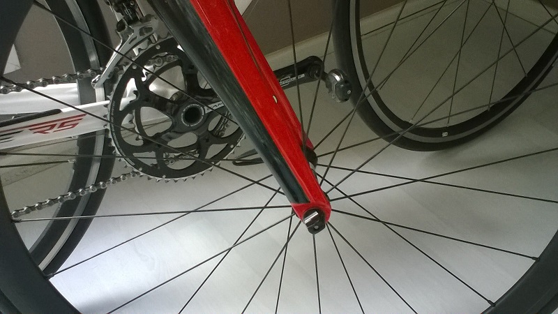

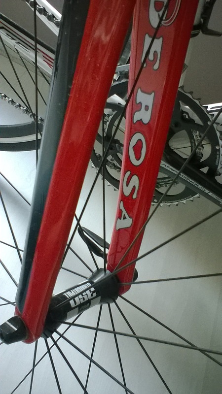

Messagede Cristo » Ven 17 Juin 2016 17:52
Je confirme que le DT 350 avant existe en 24 trous, du moins en straight pull puisque j'en ai un :
Satisfait de ce moyeu.
