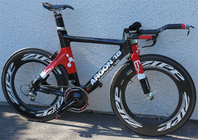

Votre vélo de CLM en photo

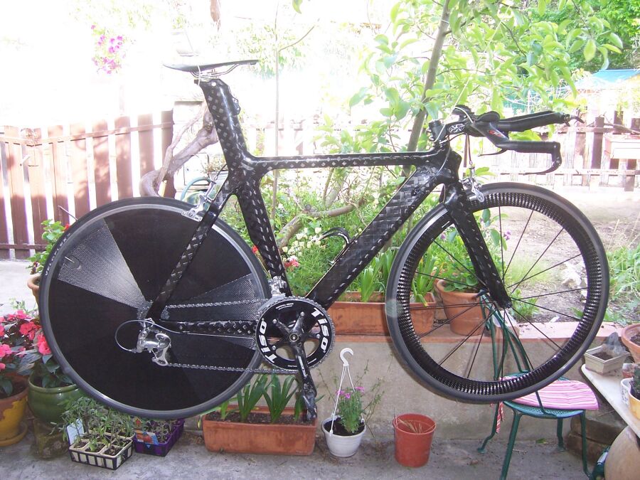

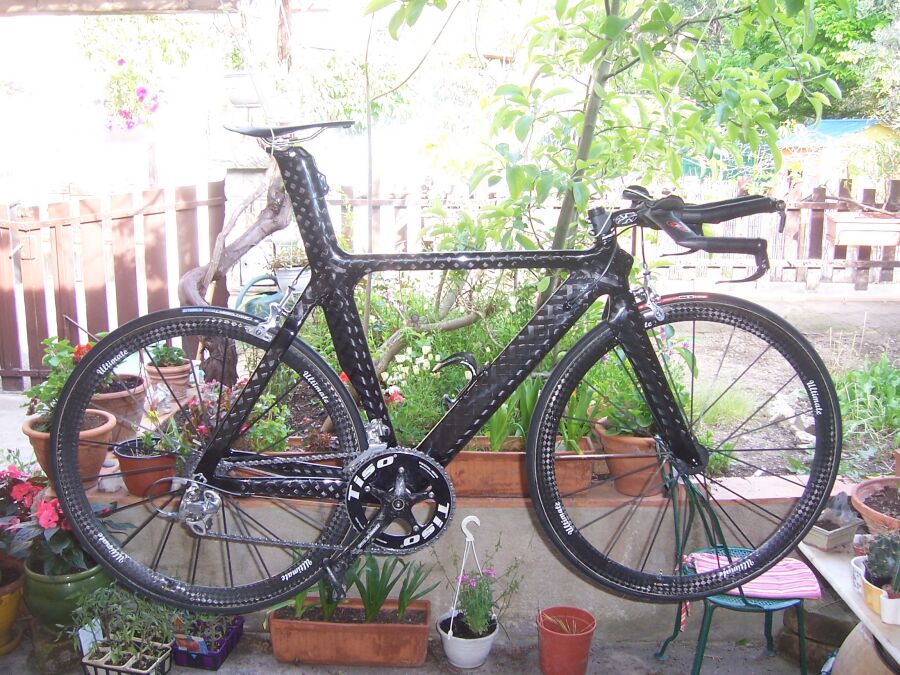

Messagede benj' !!!! » Ven 29 Mai 2009 15:21
l'oprtimiser ?
Virer la déco de gosse, c'est trop chargé avec les fleurs à la mode qui le sont plus :idea:
Les portes bidons rouges :? , lle c4 sur le tube hizontal :(
Sans compter la méga bague, tu es sans doute(surement ) trop haut .
benj' !!!!
Messages: 4286
Messagede diablogtr » Ven 29 Mai 2009 15:28
Pour ma part je trouve les fleurs bien venues mais il est vrai que la C4 sur le tube horizontal est de trop :wink:
diablogtr
Messages: 243
Inscription: Lun 7 Mai 2007 09:31
Messagede vino » Ven 29 Mai 2009 16:36
Pour ce qui est des fleurs, les gouts et les couleurs sont différents de chacun, a priori Benj', nous n'avons pas les même, chose que je respecte.
Il est vrai que le C4 sur le tube horizontal c'est afreux! très afreux même! mais c'est sous le vernis, alors ce n'est pas évident pour l'enlever. peut être un ponçage global dans quelques temps
Pour ce qui est des Portes-bidons, je pense en mettre en carbone, il y en a de plus en plus a des prix raisonnables.
Avez-vous d'autres conseils en ce qui concerne l'optimisation? (et pas trop l'ésthétique)

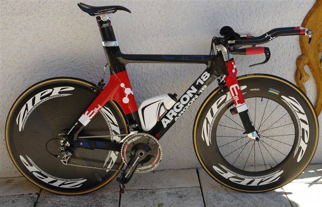

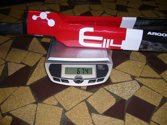

Messagede le marin » Sam 30 Mai 2009 13:29
29er a écrit:bon alors, ce montage ?
Excuse moi 29er mais je suis parfois un peu long à la détente :oops: . Quelques explications d'abord : Le vélo a été monté une première fois avec une paire de ZIPP 1080 . Celui qui a la chance d'utiliser la bêête trouvait que "c'était un peu mou" (il faut dire que c'est un beau poulet qui aurait pu être élevé par Guy Roux imself :lol: ) . Comme solution , il a fait l'aquisition d'une ZIPP lenticulaire pour l'arrière et m'a demander de démonter la roue ZIPP 1080 arrière pour en faire une roue avant à 20 rayons (au lieu de 16 sur celle de série) . Le moyeu utilisé pour ce montage est un AMC micro58 . Voici le vélo avant la modification :arrow:
Et tel qu'il est utilisé actuellement :arrow:

Messagede le marin » Sam 30 Mai 2009 14:39
timtri13 a écrit:salut
tres beau montage 8) par contre je serai interessé par la photo du dit "beau poulet" parce que effectivement si cette modif est a sa demande :shock: :shock: ça doit envoyer du steack :lol: :lol: et il doit avoir des cuisses :shock: :shock:
a++ sportivement tim13 8)
En fait , il n'a pas un coup de pédale très fluide et pédale surtout en force (pas idéal pour l'utilisation d'un vélo de chrono :? ) ce qui explique en partie de sa demande

Le marin, les boyaux, ce sont des Véloflex services courses?? Ils passent sur des jantes Zipp, qui sont assez larges (20.5mm il me semble)??
Aurais tu une photo détaillé de la douille de direction stp?

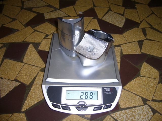

Messagede le marin » Dim 31 Mai 2009 14:52
Fireblade07 a écrit: Le marin, les boyaux, ce sont des Véloflex services courses?? Ils passent sur des jantes Zipp, qui sont assez larges (20.5mm il me semble)??
Les boyaux sont bien des Veloflex service course et ils passent sur les jantes ZIPP .
Fireblade07 a écrit: Aurais tu une photo détaillé de la douille de direction stp?

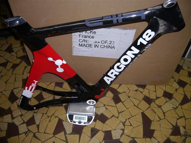

Le cadre nu
Les entretoises qui vont devant la douille
La fourche

Messagede le marin » Dim 31 Mai 2009 15:21
benj' !!!! a écrit:Sinon il y a quelque chose que je ne comprends pas, j'ai essayer des lenti, corima ,mavic, zipp et...............ben c'est pas e qu'il y a de plus rigide, des roues à rayons bien tendues le sont plus alors j'avais pensé que de la haute à la lenti il allait perdre en rigidité alors ?
La ZIPP 1080 arrière était assez molle :? En fait , les rayons étaient peu tendus (environs 100/110kg coté RL) et j'avais déjà égalisé et remonté un peu les tensions . Mais le problème vient surtout de l'angle que font les rayons du coté roue libre avec la jante au niveau des trous qui sont percés tangentiellement dans la jante : Ce type de perçage est parfait pour les rayons en radial coté ORL , mais coté RL , si on tend on risque d'éclater les trous et quand j'ai démonté la roue , tous les rayons coté RL étaient tordus avec un bel angle au niveau de la sortie de la jante :twisted: La ZIPP lenti est donc fort logiquement plus rigide :idea: ce qui ne signifie pas qu'elle le soit beaucoup (là , je laisse les spécialistes qui utilisent des lentis donner leur avis) . Je ne suis pas certain qu'utiliser des jantes de 1050mm pour monter des roues arrière soit un bon choix mécanique sauf à avoir un perçage bien réalisé conformément à un patron de rayonnage préalablement définit . En d'autres termes , il faut des trous en biais ET avec le bon angle pour que les rayons qui sont croisés (donc en principe surtout coté RL) travaillent correctement :idea:
fdR pour longtemps .....

Messagede marto33 » Dim 31 Mai 2009 15:46
Tout dabord félicitations pour ton superbe vélo !! 8)
je ne suis pas expert en roues, loin de la,
ton explication sur la 1080 est vraiment précise et on voit bien de quoi tu parles, tu remet en cause la construction d'une jante de grande marque et je me demande comment ils n'ont pas penser à cela...Zipp va asser loin dans la conception de ses jantes(aéro balle de golf,renfort kévlar etc...) et ils n'auraient pas pensé qu'une tension correct des rayons passe par un perçage adéquat de la jantes...
Sa la fou mal je trouve... :?
"Faire ou ne pas Faire, mais il n'y a pas d'essais"(Yoda)
marto33
Messages: 381
Inscription: Mar 1 Jan 2008 19:31
Localisation: Bassin d'Arcachon
Messagede le marin » Dim 31 Mai 2009 16:13
marto33 a écrit:Tout dabord félicitations pour ton superbe vélo !! 8)
Ce n'est pas mon vélo mais celui d'un copain (je suis incapable d'exploiter un tel engin :oops: ) .
Pour ce qui est de la production de ZIPP , il est connu que leurs roues sont rarement correctement tendues (en général les tensions sont faibles) . Leurs jantes depuis 2008 sont par contre très solides et fiables . Le problème ici n'est pas la construction de la jante (elle est très bonne) mais le mauvais perçage des trous :idea:

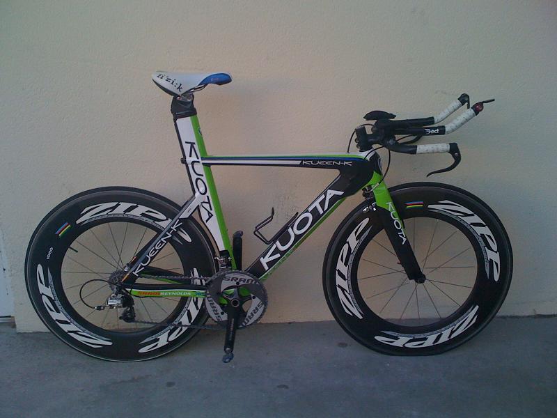

Messagede marto33 » Jeu 18 Juin 2009 23:13
Bonsoir à Tous,
Je vous présente le Kueen K d'un pote :roll: et oui ce n'est pas le mien... :evil:
Donc:
-Cadre Kueen K Agritubel Taille L
-Groupe complet Sram Force
-Roues Zipp 1080 Boyaux corsa evo cs
-Cintre deda (changement prévu pour un Easton Attack)
-Pédales Speedplay titane
-Porte bidon décathlon !!! :P pour l'entrainement uniquement :wink:
Poids d'environ 7,5kg (à vérifier)

Messagede lpikachu58 » Ven 19 Juin 2009 08:14
la chaine est trop longue!!!
lpikachu58
Messages: 7307
Messagede marto33 » Ven 19 Juin 2009 08:27
Si tu le dit... :roll:
En tout cas sa ne l'as pas gêner pour gagné le championnat régional.... :P :P 8)
