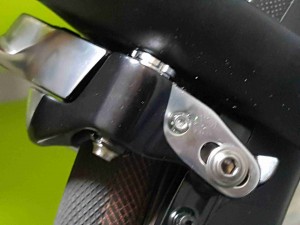

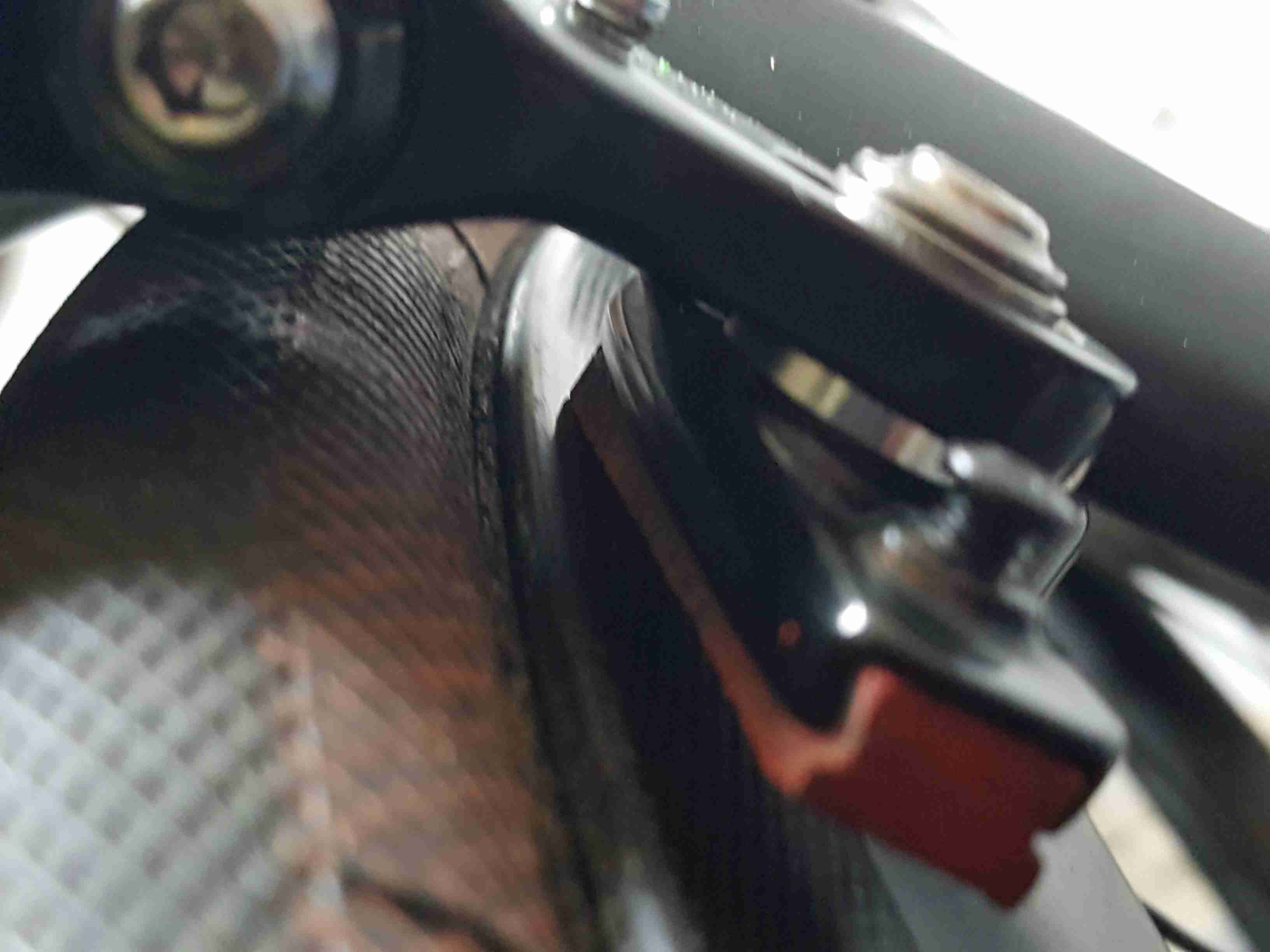

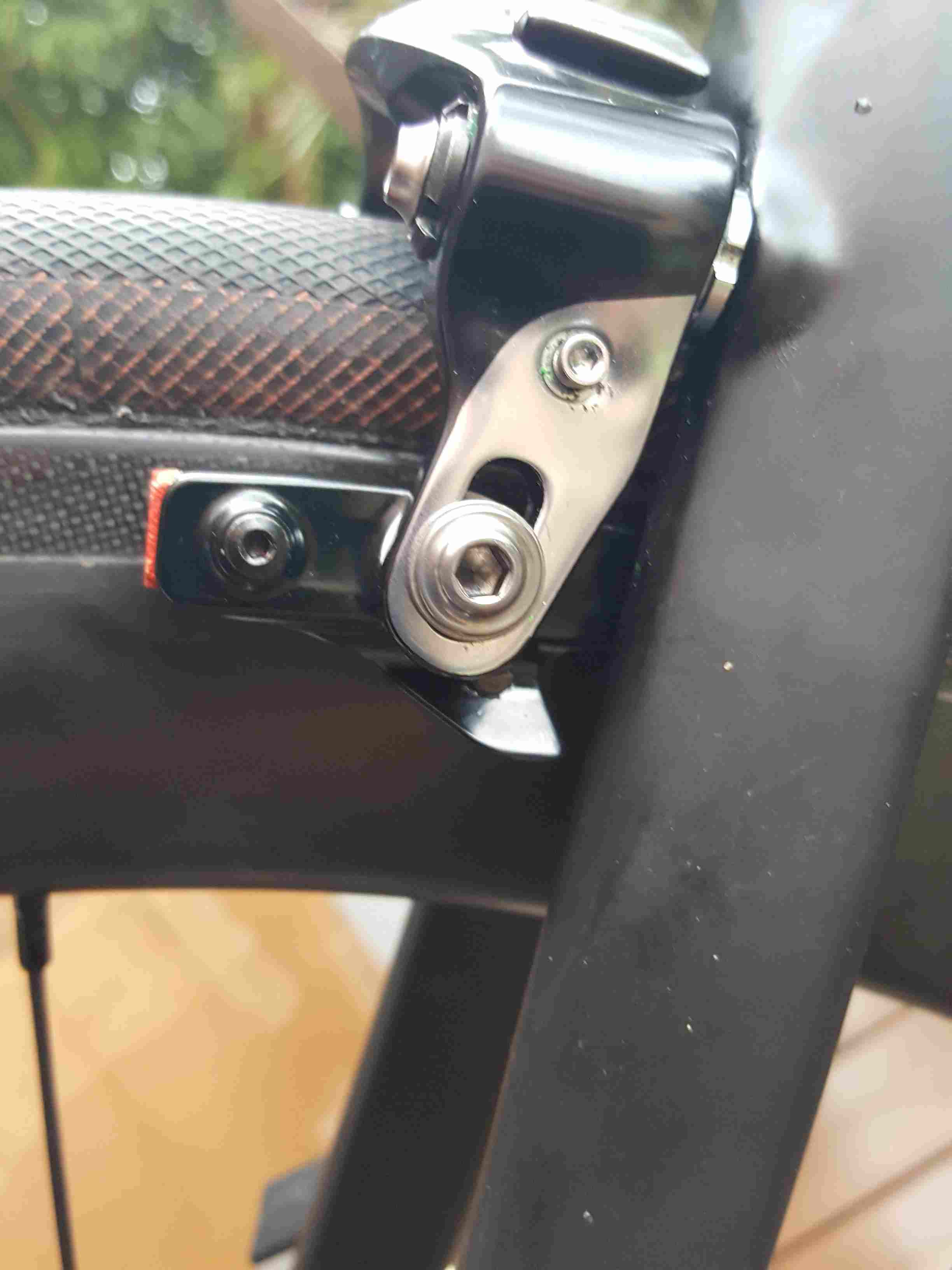

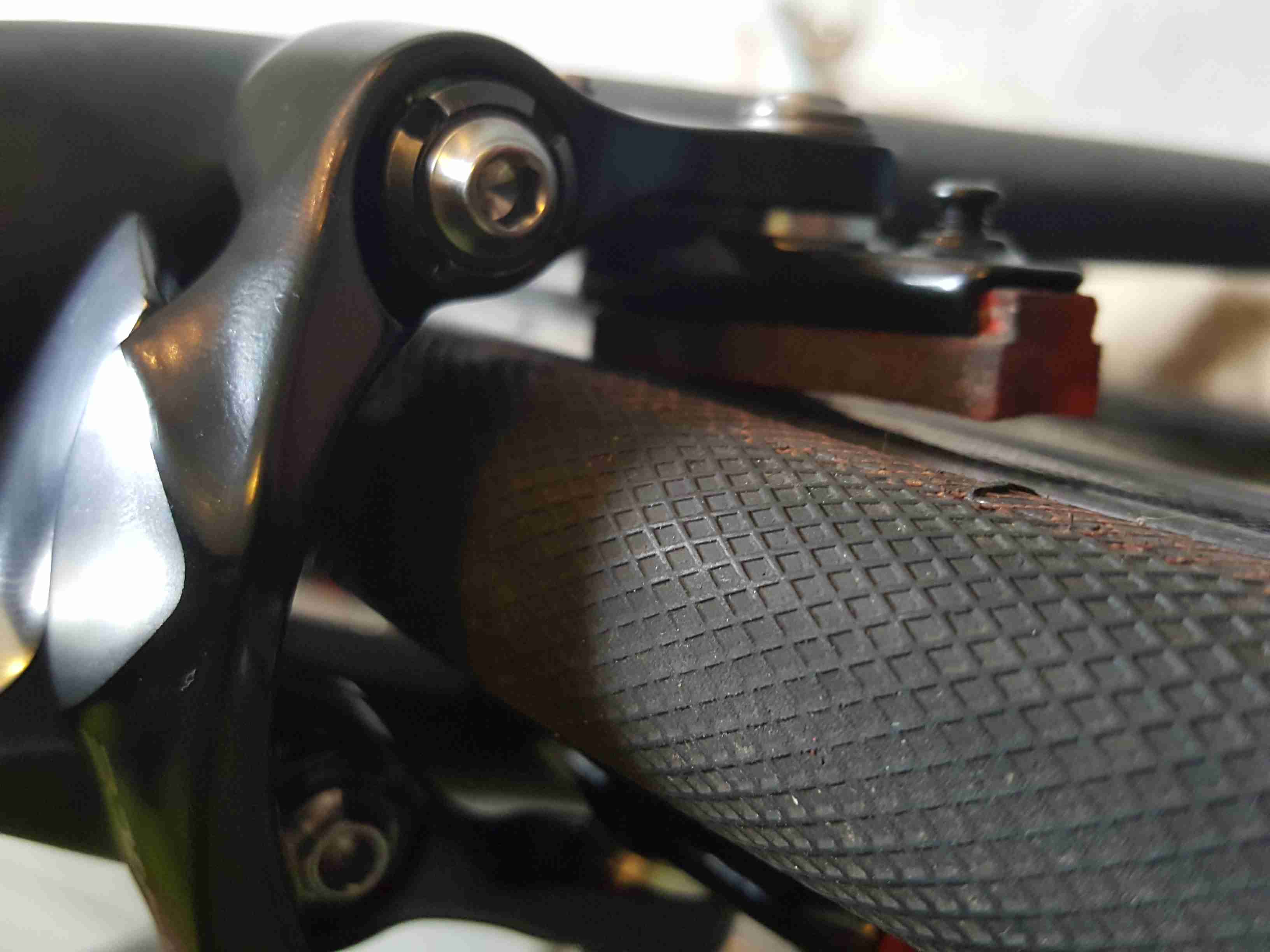

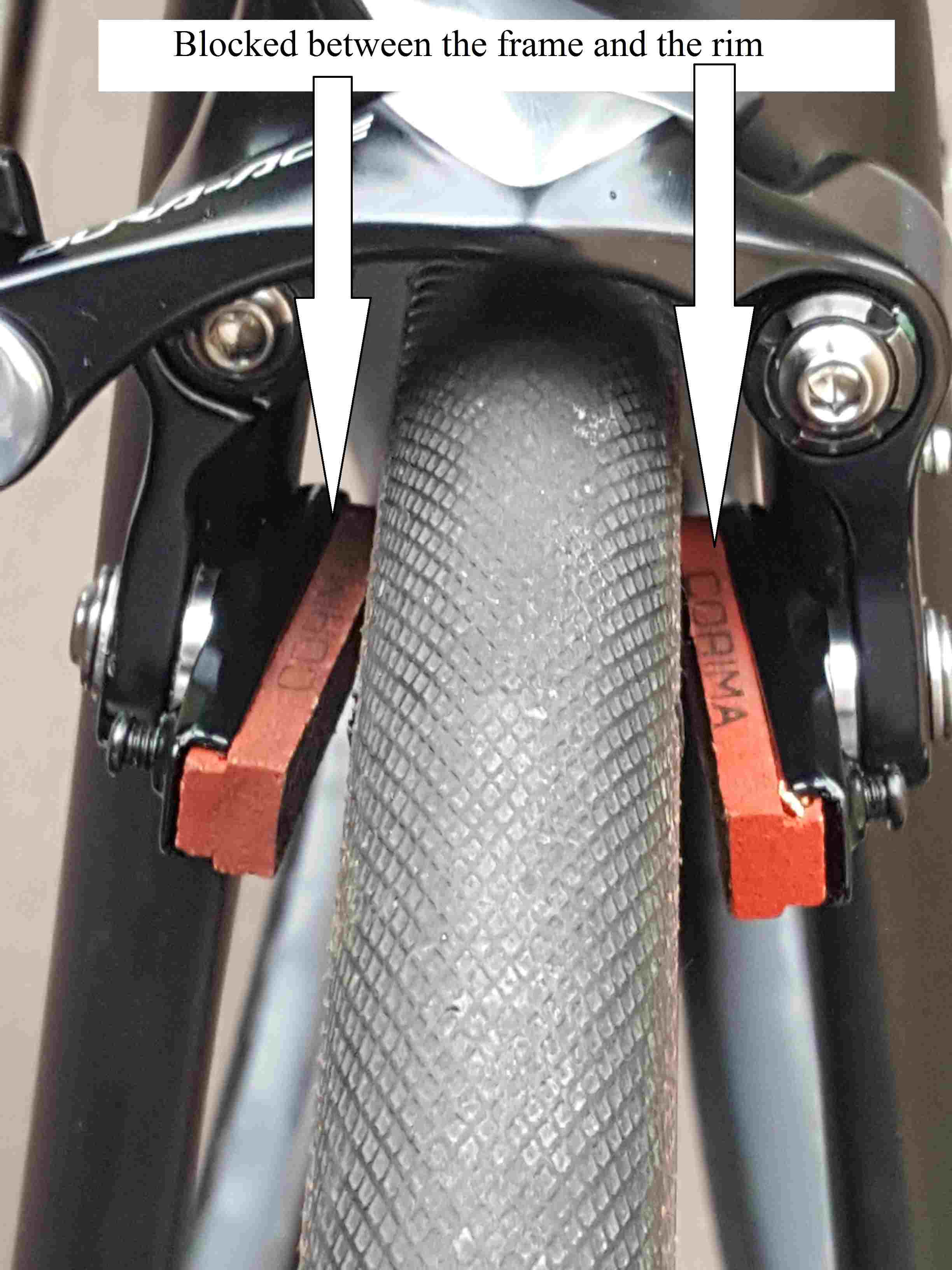

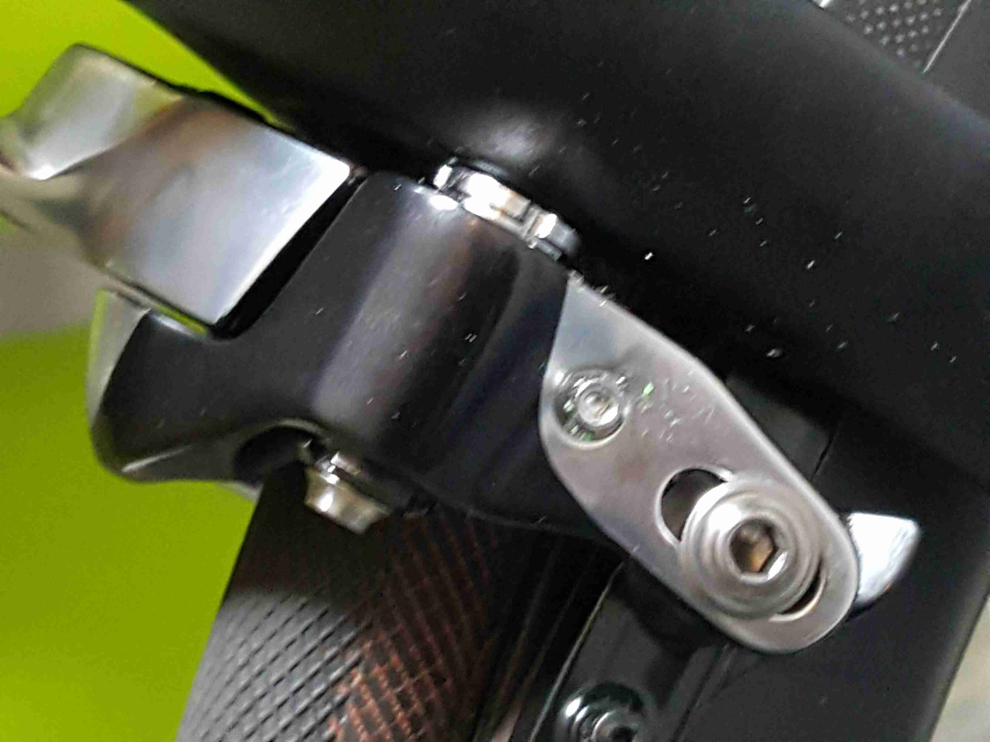

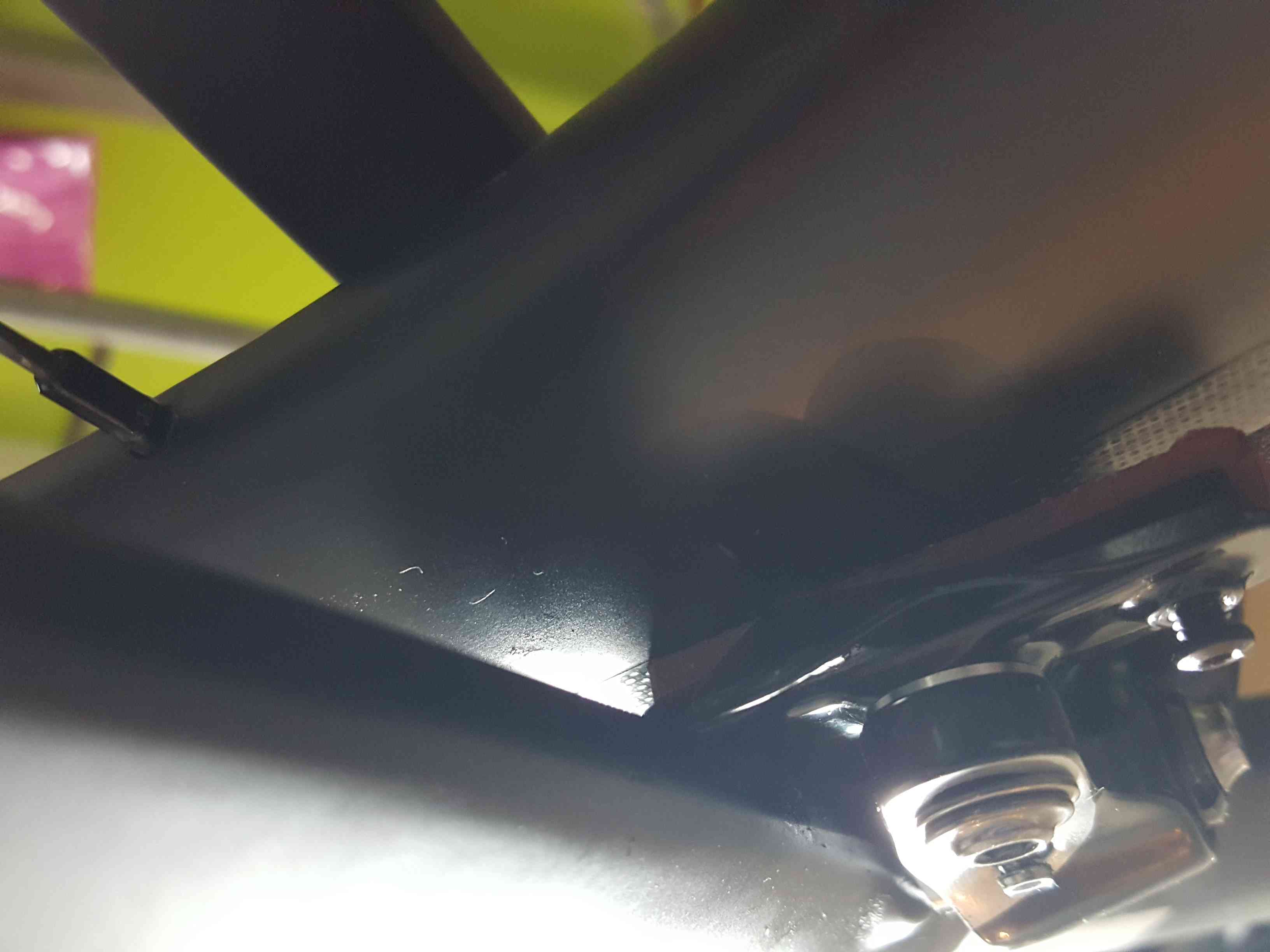

je galère avec le freinage arrière direct mount, les patins passent entre la jante et les haubans et ca coince !!!
J'ai installé un étrier shimano Dura-Ace bracket BR-9010-RS, la jante fait 25mm
Il faudrait décaler l'étirer du cadre d'environ 1cm pour que les patins passent devant les haubans mais je ne pense pas que ca existe chez shimano, que faire ?

Messagede thomas34 » Ven 27 Jan 2017 13:23
On comprends mieux sur cette photo....

Messagede thomas34 » Ven 27 Jan 2017 15:52
je ne vois pas de solution....help !

Messagede thierryll » Ven 27 Jan 2017 16:17
normalement ton cadre devrait avoir une encoche au niveau des haubans pour justement laissé passer le patin

Messagede thomas34 » Ven 27 Jan 2017 16:24
Sur la fourche oui il y a les encoches mais pas sur les haubans !!!

Messagede floriansp18 » Dim 29 Jan 2017 20:05
Ton cadre n'est pas compatible avec jantes larges....

Messagede thomas34 » Dim 29 Jan 2017 20:14
IL n'est pas compatible frein arrière :shock:

Messagede gibus » Lun 30 Jan 2017 10:14
Il faudrait décaler l'étirer du cadre d'environ 1cm pour que les patins passent devant les haubans .Dans ce cas une cale s'impose ! ;)

Messagede thomas34 » Lun 30 Jan 2017 10:47
gibus a écrit:Il faudrait décaler l'étirer du cadre d'environ 1cm pour que les patins passent devant les haubans .Dans ce cas une cale s'impose ! ;)
Oui une cale de 1 cm et des vis plus longues et qaund je freine j'arrache tout :roll:

Messagede Klarf » Lun 30 Jan 2017 10:52
Peux tu faire une photo plus global du freins voir de l'arrière du vélo ?
Une autre marque de frein pourrait marcher.

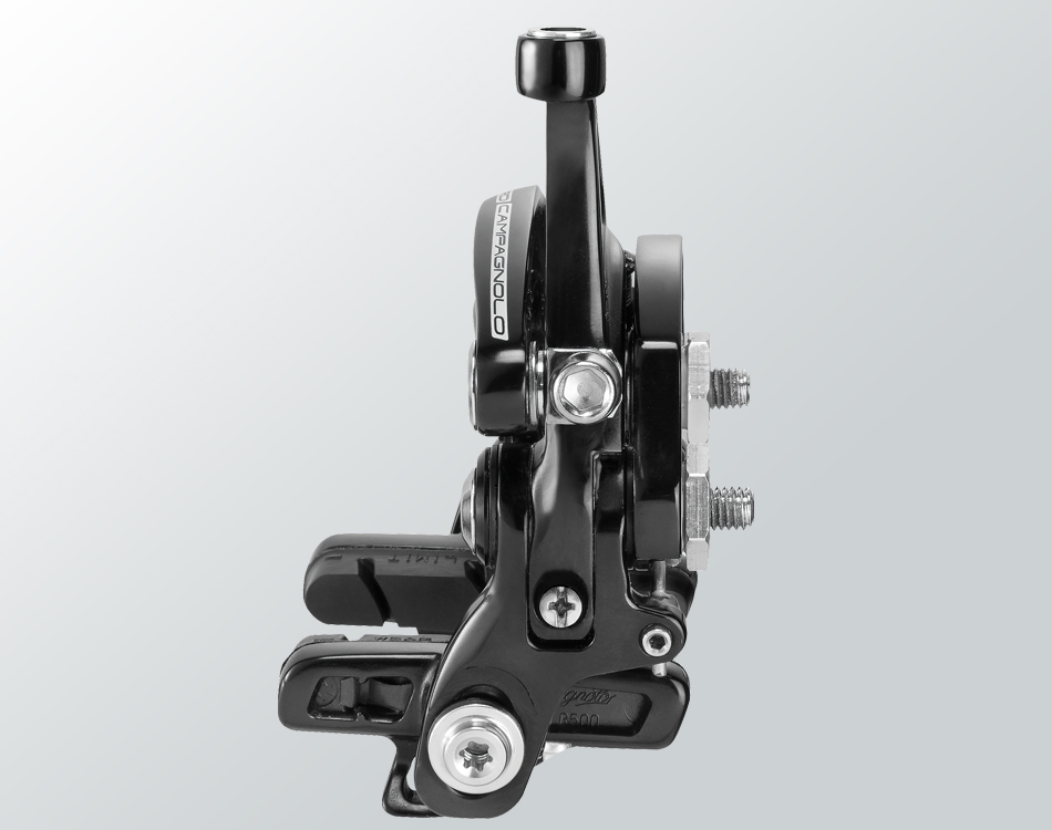

Messagede thomas34 » Lun 30 Jan 2017 10:58
voilà une photo de l'arrière, il faudrait que l'extrémité du patin soit dans l'alignement de la fixation comme sur une fixation direct mount sous boitier (voir photo de l'étrier campagnolo)

Messagede Klarf » Lun 30 Jan 2017 11:15
J'ai compris ton problème, mais tu n'as pas une photo de côté par exemple stp ?
Le BR-9010R pourrait fonctionner, non ?
Messagede BenoiX » Lun 30 Jan 2017 11:33
Avec la version sous le boîtier de pédalier, il y a un offset (cales) au niveau des vis de pivot qui permet de 'surélever' le frein ; les patins restent alors en-dehors du cadre.

Messagede thomas34 » Lun 30 Jan 2017 11:36
j'ai installé le BR-9010-RS
