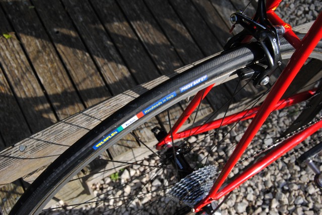

Messagede LionelB » Dim 29 Nov 2009 19:34
les Roubaix sont montes... On verra ce que cela donne sur la route. Apres avoir lu les 130 pages du sujet (il pleut aujourd'hui!) je me rend compte que je vais etre un des rares sur ce forum a rouler en 24mm.

Messagede Fireblade07 » Dim 29 Nov 2009 19:51
On attend donc ton compte rendu sur les Roubaix Lionel...
