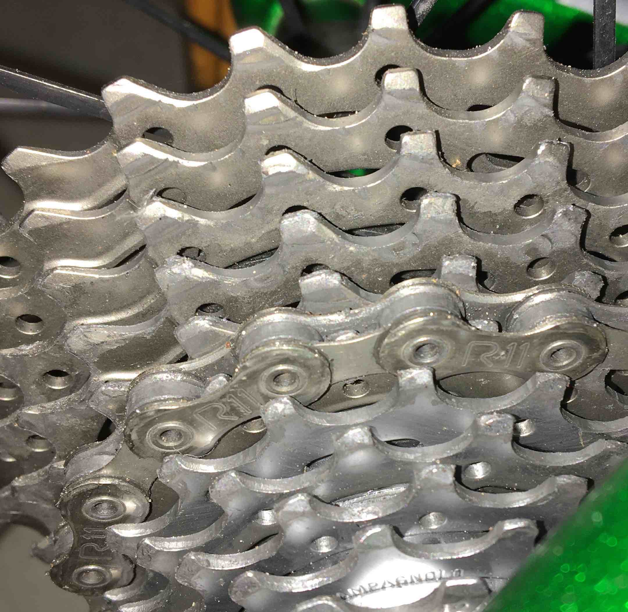

Messagede JulienCampa » Dim 1 Nov 2020 12:07
Voici la photo promise :mrgreen:
Faut savoir que j'ai roulé sur quelques pistes cyclables remplis de feuilles mortes (bref un vrai tapis de feuilles mortes qui glisse bien .... :lol: ), dans des sous bois avec route humide et quelques descente un peu humide ... donc des routes pas super propres comme en été.
Je trouve que le résultat n'est pas si mal que ça... mais comme je suis maniaque je vais quand même nettoyer ma transmission pour la prochaine sortie... :lol:

Messagede Cristo » Dim 1 Nov 2020 12:46
JulienCampa a écrit:Je précise que je lubrifie ma chaîne de l'intérieur et non de l'extérieur (comme 90% des cyclistes... je comprends pas ce truc... la chaine enroule sur les pignons de l'intérieur et non de l'extérieur...)
Merci d'arrêter de prendre les autres pour des debiles et surtout de te croire intelligent.

Messagede smog89 » Dim 1 Nov 2020 13:00
J'ai pas compris la remarque. La lubrification, c'est partout à l'intérieur de la chaîne, il n'y a pas d'intérieur ou d'extérieur...

Messagede JulienCampa » Dim 1 Nov 2020 13:00
je prends pas les autres pour des débiles. C'est juste une remarque de bon sens.

Messagede JulienCampa » Dim 1 Nov 2020 13:16
smog89 a écrit:J'ai pas compris la remarque. La lubrification, c'est partout à l'intérieur de la chaîne, il n'y a pas d'intérieur ou d'extérieur...
Juste pour faire simple : chaine sur les plateaux ...
Intérieur de la chaine : la partie qui regarde vers les plateaux ...
Extérieur de la chaine : la partie qui regarde vers la roue avant ... donc partie plus susceptible de choper des saloperie si trop huilée...
C'est du bon sens et je me souviens de cette remarque d'un mécano pro il y à plus de 20 ans.... :roll:

Messagede Rémi » Dim 1 Nov 2020 13:37
Si ton lubrifiant est correctement étudié sa viscosité lui permettra de se répartir uniformément à l'intérieur des maillons. Donc il y en aura aussi sur ''l'extérieur'' de la chaîne... Et heureusement c'est cela qui la protège de la rouille :idea:

Messagede smog89 » Dim 1 Nov 2020 16:20
Juste pour faire encore plus simple : la lubrification concerne TOUTE la chaîne et si ton produit n'est pas passé partout, que tu initialises son application à l'extérieur OU à l'intérieur, c'est qu'il est inadapté ou mal utilisé.
Le lubrifiant ne va pas "choisir" de rester à l'extérieur. C'est encore plus du bon sens, tu pourras le rappeler à ce mécano, pro ou non.

Messagede cannon » Lun 2 Nov 2020 09:27
Ba surtout c'est que ce sont les galets de la chaine qui sont en contact, pas les plaques externes. Et vu que ces galets tournent, faut me dire où est l'intérieur de l'extérieur.
Ce qu'on lit pas sur ce forum des fois... :shock:
