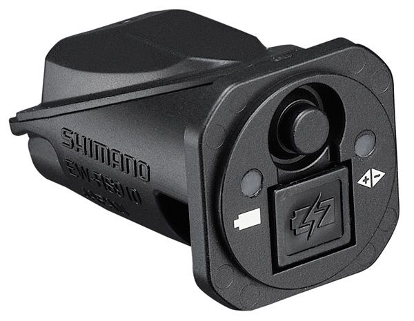

Il faut privilégier Etube filaire PC par rapport à Etube smartphone bluetooth pour la MAJ.
la jonction A en bout de cintre ou sur le cadre:
le difly (module ant+/bluetooth optionnel):

Petit retour, avec la valise pro j'ai branché directement le dérailleur avant. Il a trouvé un défaut, il m'a demandé d'écraser la version actuelle par la dernière et ca refonctionne. Bref rien de casser juste la dernière mise à jour e-tube qui avait bugué !

Ok je vais essayer d'aller voir chez un vélociste. J'espère qu'ils sont assez nombreux à être équipés de cette fameuse valise car je n'ai pas de vélociste à moins de 50km et j'ai l'habitude de monter tous mes vélos seul (ça doit faire 10 ans que je ne suis pas allez voir un vélociste pour de la mécanique vélo).
Par contre je ne comprends pas trop l'intérêt du boitier sm-pce1 par rapport au charger classique sm-bcr2 si on ne peut pas réparer un simple souci de mise à jour avec. La seule différence que j'ai pu observer par rapport au chargeur classique c'est qu'on peut brancher directement un élément sans passer par une jonction A puisque la connectique est la même que sur les fils di2 mais je ne vois pas trop l'intérêt :roll:

Messagede jordan-keops » Dim 11 Aoû 2019 14:22
Idem je ne vois pas l'intérêt sauf trouver l'élément HS et lancer un diagnostic.
Je monte mes vélos aussi mais le dernier est un Venge Sworks et à part en magasin....
Appel avant ils ne l'ont pas tous, beau non que le pce1 et quand ca marche pas il renvoi l'élément hs chez shimano.
Puis il faut en trouver un qui te le prête ou te le fasse pas trop cher.... Le côté obscure d'internet !!!
