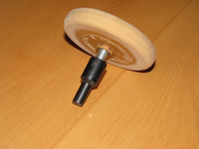

Messagede claudius5767 » Mer 8 Juil 2009 18:54
voici des photos de l´outil (comme une gomme) + son adaptateur pour une perceuse, que j´utilise pour retirer le restant de colle a boyaux sur la jante.
c´est un travaille que je fais en 15 mn. :D :D
fini le frottage au white spirit ou autre produit pendant 3 h. :evil: :evil:

Messagede pollux02 » Mer 8 Juil 2009 21:41
claudius5767 a écrit:ImageImageImage

Messagede claudius5767 » Mer 8 Juil 2009 23:10
je l´utilise pour LW Standart et Ventoux et egalement utilisé sur des Corima donc pour le carbon pas de souci
Se qu´il vaut savoir, est que nous avons un outil en ration a env.
1000 tr. min. voir + , donc naturellement un echauffement (monte en temp. de la jante)
il faut donc le faire en douceur et ne pas rester sur place.
tout simplement faire un mouvement de poncage.
c´est aussi simple que ca
et tu est fini en 15 min.
jante nickel chrome
je suis entraint de voir avec un fabricant pour pouvoir acheter
une grande quantité, pour pouvoir bénéficier d´un bon prix
Tech.
Diam. ~88mm.
epais. ~6 mm.
je n est pas assez de recul sur l´usure,
(mais min. pour 15x ca s´est sur) :D

Messagede fdegrove » Mer 8 Juil 2009 23:49
Pourquoi investir dans un outil dont on a l'usage que tout les dixhuit mois et encore...? :?
Mets de l'huile. 8)

Messagede lolo » Jeu 9 Juil 2009 08:12
fdegrove a écrit:Salut,
Mets de l'huile. 8)
Ciao, :wink:
Pourquoi mettre de l'huile quand on peut le faire avec un outil ? :wink:

Messagede MIMI 25 » Jeu 9 Juil 2009 10:39
Quand on voit l'épaisseur de certaines jantes(LEW,EDGE,REYNOLDS entre autre) à cet endroit :shock: je prendrais pas ce risque :?
