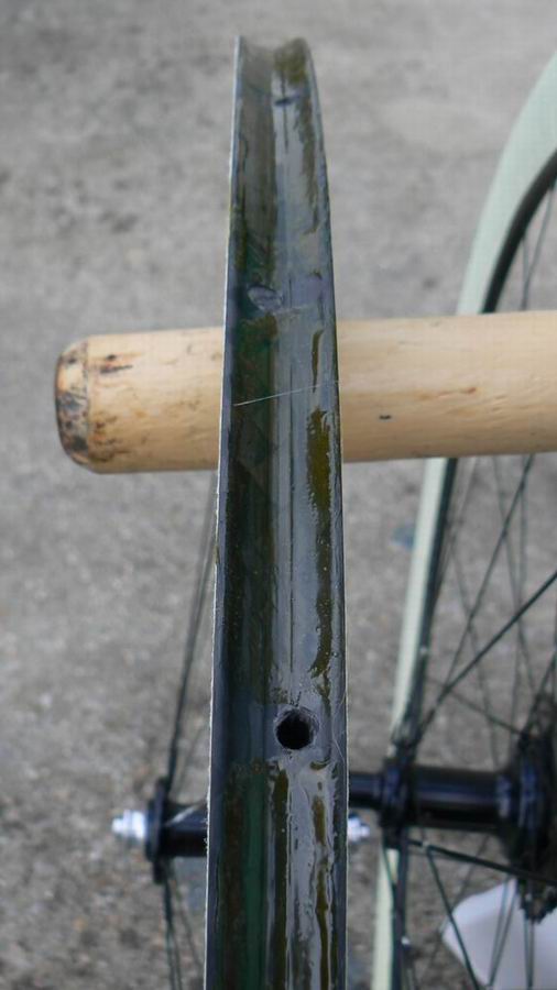

Exemple d'étalement par pinceau :
La surface de contact avec le boyau est optimal ainsi, j'ai toujours procéder avec cet outil.
Je met 2 couches, avec 10min de séchage.

Messagede Slump » Mer 13 Mai 2009 13:23
salut chambyman c'est pour gagner des grammes ?
perso j'ai mis de la colle partout même autour des trous avec application bien sur, j'ai pas bien fait ?

Messagede lpikachu58 » Mer 13 Mai 2009 13:28
chambysunn a écrit:Salut,
Vous allez surement vous fouttre de moi mais je n'utilise pas de pinceux mais un tampax :oops:

Messagede chambysunn » Mer 13 Mai 2009 13:59
Non ce n'est pas pour gagner des grammes, il y en a tant à perdre ailleurs :roll: C'est pour éviter de boucher ceux ci au cas ou il faudrait une intervention chirurgicale :lol: et puis tu sais ca colle bien assez comme ca.

Messagede rickyfirst » Lun 18 Mai 2009 13:37
Ta valve n'est pas bloquée d'où bruit
Messagede faber » Lun 18 Mai 2009 13:52
Essaie de mettre du chatterton autour de la valve au niveau de la jante pour réduire le bruit.
faber
Messages: 4311
Messagede benj' !!!! » Lun 18 Mai 2009 14:04
mouais, ça faut le faire AVANT de coller le boyau comme ça c'est nikel :wink:
benj' !!!!
Messages: 4286
Messagede Slump » Lun 18 Mai 2009 14:33
oula chutchut ! on va me dire sujet déjà abordé :wink:
je l'avait bloqué pourtant ça faisait tactac, maintenant ça fait flopflop 8)
je vérifie ça t'alleurs et j'aviserais
