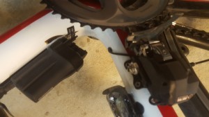

Messagede GLEA » Sam 27 Mai 2017 07:45
Je suis possesseur d'un Specialized SWORKS Roubaix SL3 avec DI2 Ultegra 10v. Je souhaiterai remplacer la batterie externe et son support par une batterie tige de selle.
Pourriez vous me dire si cela est possible ? Quelles sont alors les éléments à acheter ? Y a t'il des difficultés particulières à effectuer cette modification ?
Merci de votre aide et de vos conseils.

Messagede GLEA » Lun 29 Mai 2017 12:28
GLEA a écrit:[attachment=0]20170527_081437.jpg
Personne pour me venir en aide ?

Messagede Doc holliday » Lun 29 Mai 2017 21:20
je ne sais pas si ça a changé, mais à une époque où il n'y avait que des batteries externes, certains utilisaient des batteries de modélisme pour les intégrer dans les cadres. Maintenant, est-ce qu'à un moment, pour le 10v, Shimano a développé des batteries internes ??????
Re: Shimano DI2 : Le sujet dédié
Messagede Klarf » Lun 29 Mai 2017 21:29
En e-tube tu n'as pas le choix, batterie interne shimano obligatoire.
Il faut changer le fil du support, et normalement c'est plug and play.
Messages: 18499

Messagede GLEA » Mar 30 Mai 2017 12:22
Klarf a écrit:En e-tube tu n'as pas le choix, batterie interne shimano obligatoire.
Merci Klarf. Donc il faut la batterie interne et son chargeur. Mais y a t'il plusieurs modèles et alors lequel est adapté à ma configuration (groupe Ultegra DI2 10v datant de 4 ans) ?
Et le "fil du support" connais tu son identification ?
Merci et bonne journée.

Messagede 1sanglier » Mar 30 Mai 2017 13:10
N'importe quelle batterie interne etube (sm-btr2 par exple) et un cable à la bonne longueur SD50
