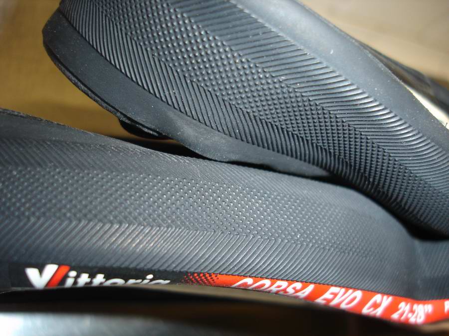

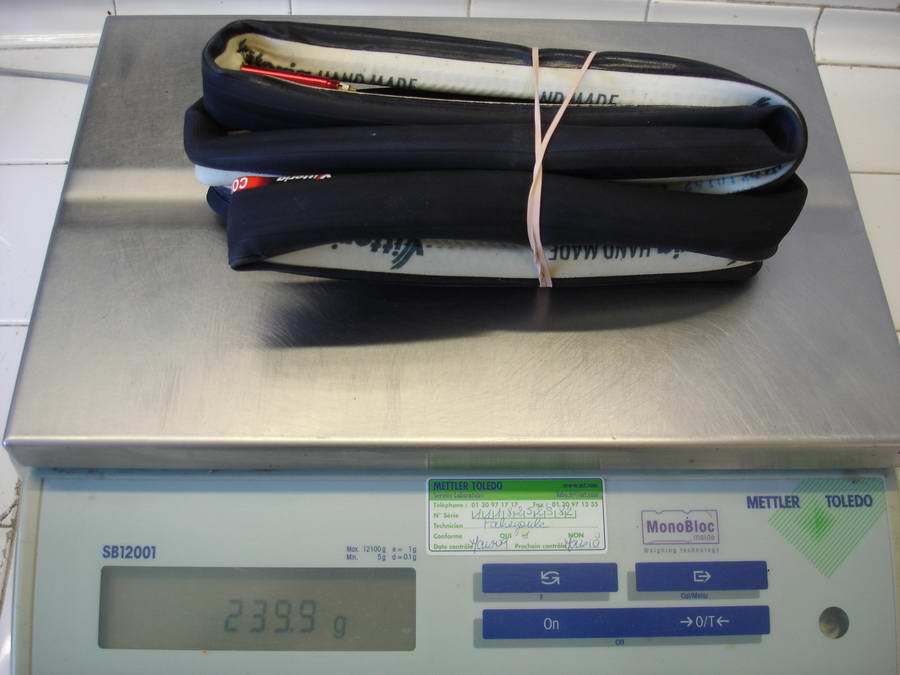

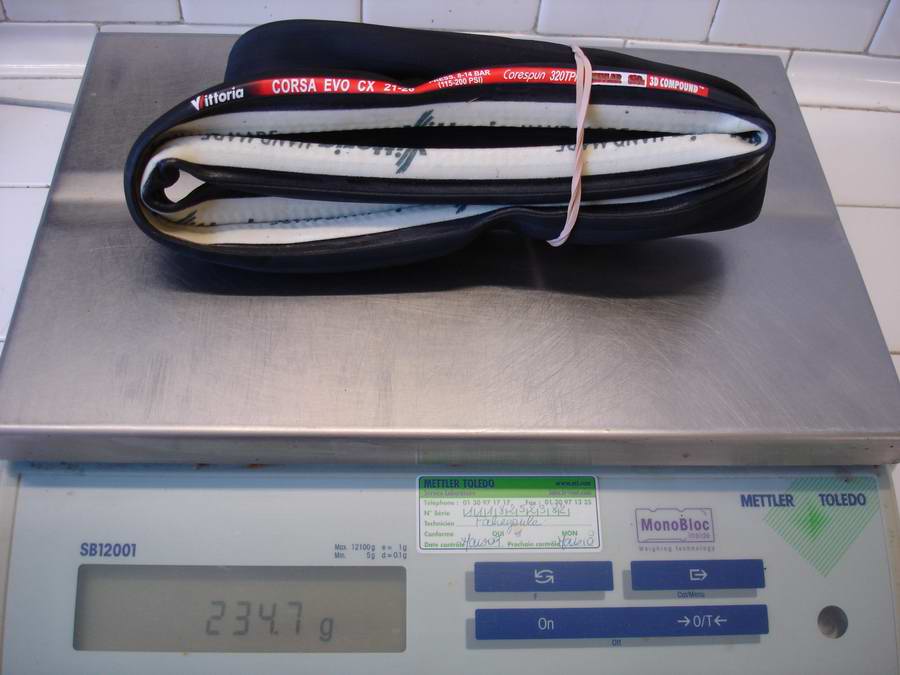

Alors les voilà encore une fois, on les a déjà vu mais voici mes pesés :
Elastique déduit car ca fait quant même 1,1gr :lol:
ET la chappe de prés pour ceux qui ne connaissent pas :
Je comparais bien au service course quant je disais plus souple...
Je constate cela surtout en dessous de la chappe, les flancs du SC ont l'air plus fins, souples, on sent plus le montage fait main.
Le corsa fait "usine" plein de colle bien solide en une carcasse unique.
Le raccord au niveau de la valve est bien présent se trouve et doit provoquer une bosse lors du collage et donc un saut futur. Faire gaffe au montage donc.
Enfin la chappe fait bien roulante et accrocheuse sur les flancs, la matière est là, à voir les km pas la suite.

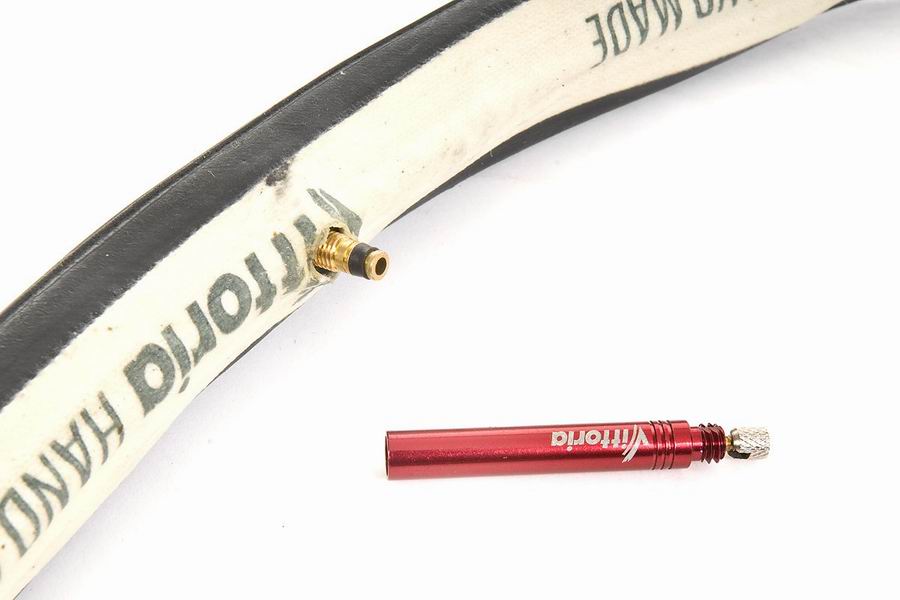

Montage d'un prolongateur de valve :
Syteme sur les nouveau Corsa evo cx 21"" 230tpi avec leur couleur rouge :
On peut donc noter que les valves sont super courtes d'origine sur ce nouveaux corsa, est-ce que ca passe sans prolongateur sur jantes basses :idea: :roll: je ne crois pas à l'oeil sur la photo.
Prévoir donc un achat de rallonge plus courte pour jantes basses.
On y voit bien que le raccord justement qui n'existe plus contrairement à ce que j'évoquais, en fait il y a une bosse plutôt.
