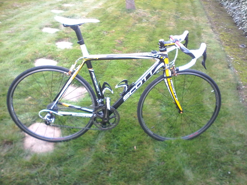

Voici le mien aux couleurs du regretté Team IAM
