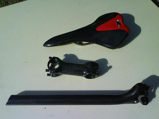

Aprés de longues heures et de l'huile de coude
Messagede yvon » Jeu 13 Sep 2007 13:52
carbotof a écrit::D poncer jusqu'à la fibre, c'est dire qu'il n'y a plus de vernis et de stickers, celà ne veux pas dire qu'il a attaqué le tissus, tu ne devrais pas être choqué si tu bosses dedans :wink:
A bon :!:
La bonne phrase est simplement j'ai poncé jusqu'à enlever les stickers... et non pas j'ai poncer jusqu'à la fibre :wink:

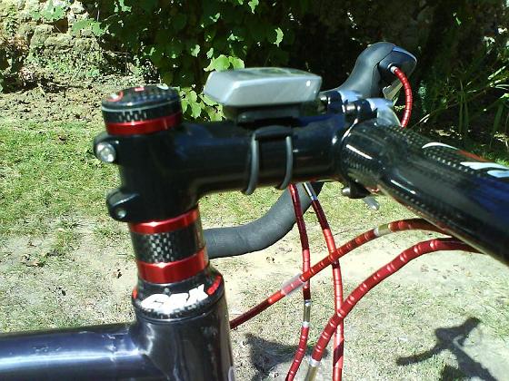

Messagede patatrice » Ven 14 Sep 2007 16:42
yvon a écrit:
jeanmimi88 a écrit:Je vais essayer de répondre à vos questions.
Pour poncer l'ensemble j'ai fait cela en plusieurs fois, je crois que j'ai du passer entre 5 et 6 heures car je suis très maniaque
la résine expoxy n'est pas touchée puisqu'elle fait partie du montage de la fibre.
Pardon d'insister mais si tu as poncé jusqu'à la fibre comme tu le précise au-dessus, tu as forcément enlevé de la résine. Les fibres en elles même sont imprégnées par l'époxy et le vernis n'est jamais au contact de la fibre. Il recouvre simplement l’époxy. C'est juste un produit de finition pas indispensable au demeurant.
Même entourées de résines, les fibres qui sont au contact du moule peuvent être considérées comme comme nues tant la quantité de résine est faible.
La recouvrir de vernis permet de protéger comme à l'origine.
D'autre part lors de la préparartion avant l'aplication du vernis la pièce est lavée, dégraissée, et souvent frottée voire poncée avec de l'abrasif pour optimiser l'ahdérence dudit vernis.
La couche de surface est donc souvent attaquée lors de cette étape.
Par ailleurs beaucoup de pièces carbone (du groupe Sram par ex.) ont une couche de fibre de verre en surface( voile ou taffetas de 20 à 40 gr/m²).......pas de risque d'user le carbone dans ce cas ;)
patatrice

Messagede bastien » Ven 14 Sep 2007 17:57
J'aimerais savoir si il existe des vernis colorés? Je pense que sa peu faire sympa, en tout cas, ce topic ma motivé, j'ais fait ma fourche, sa donne trés bien.
bastien
Messages: 259
Inscription: Mer 23 Mai 2007 19:19
Localisation: orléans

Messagede bastien » Ven 14 Sep 2007 20:22
jeanmimi88 a écrit:bastien, ici nous aimons les commentaires mais surtout, nous adorons les photos :lol:
Ok demain, je te montre, car comme je ne savais pas quoi fairecette après midi, la tige de selle, selle, et potence on subient le même traitement, mais apparament il existe des vernies colorés ce qui donne un reflet coloré aux piéces. Donc je vais éssayer.

Messagede patatrice » Ven 14 Sep 2007 21:16
en effet , il suffit d'ajouter n'importe quelle base de couleur en très faible quantité pour obtenir un vernis coloré.
On a vu pas mal de Trek bleus par exemple. ;)

Messagede bastien » Sam 15 Sep 2007 10:32
Jeanmimi88 voila!
Par contre pendant, que le verni sur ma potence sécher, j'ais poncer et repeind ma vielle wcs, qui finalement va rester en place car je la trouve mieux maintenant.
Voila; je suis passer chez mon garagiste, il m'a préparer un mélange de vernie et de peinture rouge à mettre dans le pétard, donc demain soir je posterai d'autres photos.

Messagede SR71 » Dim 16 Sep 2007 12:12
jeanmimi88 a écrit:c'est un verni automobile. Il n'est pas recommandé de laisser la fibre nue sans protection ! pour obtenir l'aspect mat il suffit simplement de poncer le brillant avec du 1200 a l'eau
pouvez vous préciser le type de vernis utilisé? si magasin spécifique? sur le net? "spécial carbone"?:arrow: MP
Merci d'avance

Messagede vincent29 » Lun 19 Nov 2007 14:16
Salut à tous,
à momche: j'ai un ami qui à fait la modif sur une selle San Marco Aspide composite.
J'ai moi même enlever le vernis ainsi que les autocollants d'origine et il l'a envoyée chez un carrossier pour faire appliquer le vernis. Le résultat est superbe et pour l'instant ça résiste bien. Il pense s'attaquer à sa tige de selle bientôt.
Après je pense qu'il ne faut pas se tromper dans le vernis et choisir un vernis plutôt souple (surtout pour une selle carbone par exemple qui va travailler et se tordre sous le poids du pilote).
Je ne suis pas expert en carroserie mais je pense qu'avec un vernis trop dur tu risques de voir apparaître quelques fissures à la longue (c'était le cas sur l'Aspide de mon pote qui était déjà fissurée avant qu'on la refasse).
Dès que j'ai l'occasion je te fais quelques photos pour que tu vois le rendu :wink: .
A bientôt.

Messagede vincent29 » Lun 19 Nov 2007 17:01
En fait sur l'Aspide le vernis était déjà bien fissuré.
Mon pote avait justement acheté une selle d'occasion pour enlever tous les stickers sans craindre de trop l'abîmer.
Bref, étant donné que le vernis en s'écaillant formait de minuscules poches d'air, il suffisait juste de glisser une lame de cutter dessous et de poursuivre en tirant délicatement dessus avec les doigts.
Je n'est donc pas utilisé de papier de verre ou quoi que ce soit pour retirer le vernis. Je ne pourrais donc pas t'aider concernant cette étape.
Par contre, on se sentait pas trop de la vernir nous même à la bombe (afin déviter un effet peau d'orange ou autre), donc on a fait appel à un carrossier et pour 15€ si mes souvenirs sont bons ils nous a vernis la selle.
Mon pote ne cherchait pas un effet mat comme jeanmimi88 mais plutôt brillant pour aller avec la finition de son cadre (Look 585). Le carrossier à donc passé 3 couches de vernis. Le résultat est à tomber :shock: .
