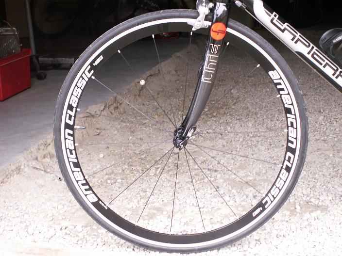

amc 420
Messagede xadubo33 » Mar 11 Mar 2008 20:23
bizarre :shock: je n'ai jamais vu des jantes alu vernis, dans certain post il parle de decord laser :!:
@+sportivement
xadubo33
Messages: 2547
Localisation: TALENCE
Messagede lutinarsouille » Mar 11 Mar 2008 20:29
Ou alors ils ont un autocollant de fou. Après cela depend ou elles ont été acheté aussi et au niveau du dessin.
Moi c'est ca
lutinarsouille
Messages: 790
Inscription: Jeu 6 Déc 2007 20:58
Localisation: 68660
amc
Messagede xadubo33 » Mar 11 Mar 2008 20:40
Je crois que c'est en effet des décords laser, les 1° amc n'avaient pas du tout cette allure, il y avait de vrais autocollants avec leur sigle (aigle stylisé) dans le prolongement de l'inscription. Donc par déduction ce modéle de jante doit étre plus légère.
@+sportivement
xadubo33
Messages: 2547
Messagede lutinarsouille » Mar 11 Mar 2008 20:45
Je ne pense pas que les miennes soit du laser car il y a vraiment une difference avec le doigt et elles sont acheté chez kompressor bike. Pour moi celle avec l'aigle et l'écriture barré est au laser.
Ma roue arrière fait 846g et l'avant je n'ai pas verifié.
lutinarsouille
Messages: 790
Localisation: 68660
Messagede arousset » Mer 12 Mar 2008 00:00
ok et à l'usage elles donnent quoi ??
les roulements sont ils corrects ?
