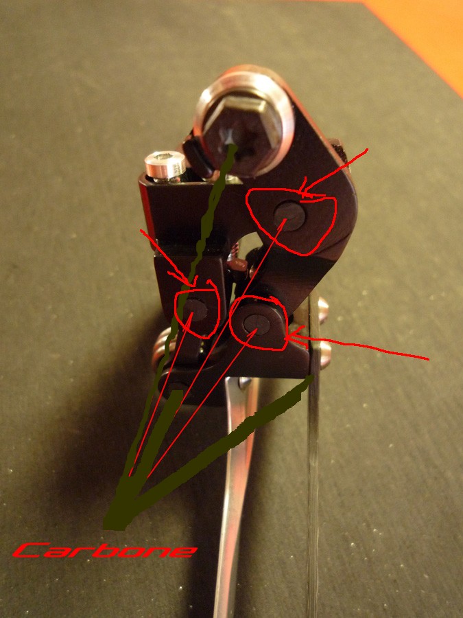

Messagede gester » Sam 26 Sep 2009 09:39
je9999 a écrit:
gester a écrit:Moi qui trouvai se dérailleur TISO vraiment moche, là, il me plait bien désormais.
A mon avis, tu peux encore enlever de la matière sur la chape intérieure.
Par contre, je ne comprend pas comment tu fait pour fabriquer et bloquer les axes carbone qui maintiennent ton parallélogramme support de chape.
Beau boulot. Y'a plus qu'a annoncer le tarif pour faire un paquet d'heureux sur le forum pour le prochain père noêl.
Sportivement
________________________
Vive le light... et le Ventoux !
c'est fais avec des jonc carbone que tu a en modelisme
http://www.copaero.fr/jonc-carbone-p-693.html
MERCI
Excuse moi, je me suis mal exprimer. Je voulais parler des axes carbones annoté sur le visuel ci-dessous :
Sur cette photo, on voit pas comment ils sont maintenus de part et d'autre pour les empêcher de se barrer.
Je suppose qu'il s'agit de jonc carbone UD ? Permettent-ils d'y réaliser une gorge pour y placer un circlips ?
Merci d'avance.
Bon courage pour la suite.
Sportivement
gester
Messages: 517
Inscription: Jeu 20 Juil 2006 09:05
Localisation: AVIGNON - France

Messagede tony1333 » Sam 26 Sep 2009 16:53
Je serai curieux de voir ton etude théorique du derailleur... Si tu as envie d'expliquer je serai ravi de la lire.
Sinon est ce que la cinématique des pieces a t'elle été modifiée?
Est ce que le derailleur a été testé? Il fonctionne?
Merci,
tony

Messagede rebelbiker » Sam 26 Sep 2009 17:08
tony1333 a écrit:Salut,
Merci,
tony
je ne vois pas pourquoi il ne fonctionnerait pas , les paralelogrammes n'ont pas été changés mais simplement allégés ;)

Messagede tony1333 » Sam 26 Sep 2009 17:36
Merci,
tony
Y'a eu quand meme des modifs au niveau des liaisons genre les arrets en translation des axes, ou meme le ressort plus court (avec l'entretoise a coté)!

Messagede tony1333 » Sam 26 Sep 2009 20:04
thunderseb a écrit:Je ne comprends pas trop ce début de polémique sur la réalisation de je9999. Il vient ici pour nous montrer son travail, ses réalisations.
Un, c'est sympa à lui de nous montrer son bricolage, prendre le temps de faire des photos, d'expliquer sa démarche.. Deux il n'est pas là pour vendre quoi que ce soit, ou pour pousser je ne sais qui à faire pareil vu qu'il a du matos que peu de personnes a mais juste pour exposer son travail, enfin moi je le vois comme ça... et Trois quand bien même son bricolage marcherait pas, c'est pas interdit d'en parler... que je sache Stevan11 dont j'apprécie le travail, nous explique régulièrement qu'il a essayé de mettre telle vis light et que ça tient pas, que telle manette ne marche pas avec tel dérailleur j'en passe et des meilleurs genre il a monté un vélo qui pèse que dalle mais par contre il ne s'en servirait pas pour faire ses cyclos de 200bornes !!! tiens, c'est venu à personne l'idée de lui dire que ces derniers posts sont hors charte vu que son vélo n'est pas roulable dans ces conditions, ou que son bidouillage ne marche pas et qu'on ne peut pas le reproduire parce qu'on n'a pas les moyens de collectionner les clavicula... attention j'apprécie énormément son travail comme tout le monde ici c'est pas le problème, mais n'allons pas reprocher à je9999 de vouloir améliorer encore ses pièces, vu sa pratique (le col de marie blanque j'adore...) je pense que si ça ne fonctionne pas, il saura nous le dire... et que ce n'est pas trop dans son intérêt de réaliser quelque chose de "light extrème" qu'il ne pourra pas utiliser, enfin je peux me tromper mais c'est ma vision des choses... je regarde ce sujet comme je regarde les autres, c'est pas pour autant que je vais attaquer mes vis de vélo à la meuleuse... :wink: :lol:
En meme temps si je9999 vient poster sur le forum c'est aussi pour avoir l'avis d'autre personnes.
Certains diront que ca marche ca marche pas juste en regardant le truc, en jugeant a l'intuition. Mais bon,y'a quand meme un role de conseil pour eviter a certaines personnes de faire des choses déraisonnable (comme la personne qui avait scié sa potence pour gagner des grammes)...
Certes, si il arrive un probleme avec le derrailleur avant c'est pas forcement dramatique, mais faut faire attention.
Mais comme vous j'attend avec impatience les explications de la conception a la realisation, tu peux meme nous expliquer comment fonctionne ton tour CNC, perso ca m'interessera. :D
