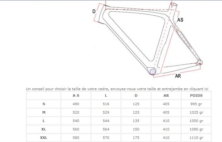

quelqu'un connait il la geometrie exacte du cadre qui sert de base au Esprit InWind ISP? (http://www.espritbikes.com/?p=106)
en effet les mesures du top-tube me paraissent hyper courtes, et comme j'ai la possibilité d'en avoir un "à pas cher" je voudrais pas me gourer.
La mesure est elle prise d'axe a axe avec le sloping ou bien est ce une longueur virtuelle "au carré"?
Merki!

Messagede Derosa_team » Jeu 24 Mai 2012 19:52
pris au carré comme tous les cadres
c'est la distance virtuelle entre l'axe de douille de direction et l'axe du tube de selle ( ligne // au sol ) ;)

Messagede xadubo33 » Jeu 24 Mai 2012 19:56
Cedric_33 a écrit:Bonjour,
Merki!
ce n'est ni plus ni moins qu'un FM015
CAAD 10 "Optimisé"

Messagede Cedric_33 » Jeu 24 Mai 2012 20:37
Parfait, merci de l'info, la geo est assez courte par rapport a la longueur de douille, ca me va très bien.

Messagede nono66 » Ven 25 Mai 2012 20:21
Cedric_33 a écrit:Parfait, merci de l'info, la geo est assez courte par rapport a la longueur de douille, ca me va très bien.
Je viens de recevoir mon cadre , il est court !
Les tailles en longueur sont respectées .

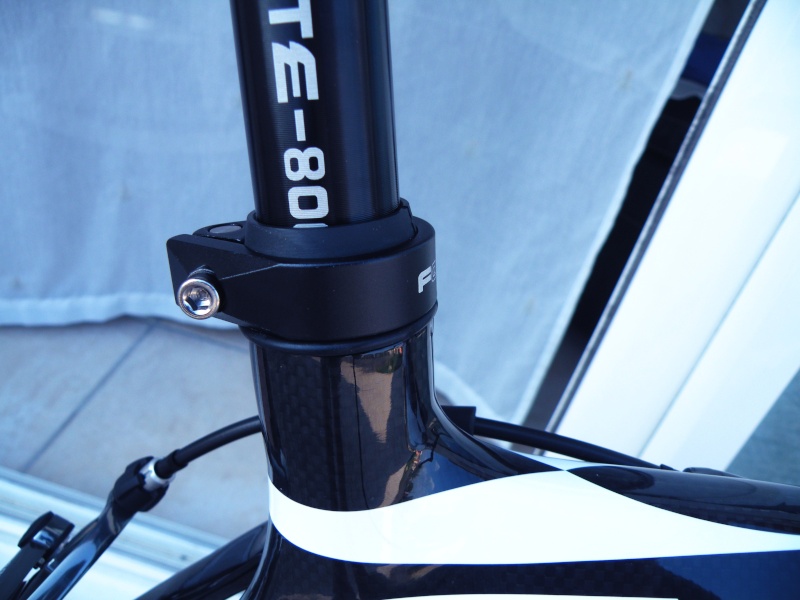

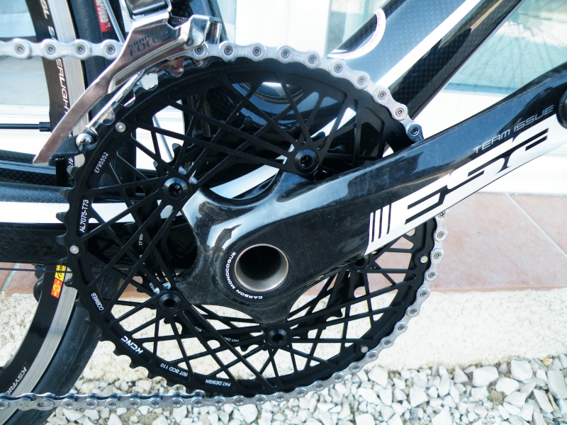

Bonsoir à tous
Je viens de réaliser un montage sur un CBT Nero K (en clair un MT-MC018 avec déco....) touché à un bon prix....
En fait, une opportunité sur un cadre ayant une réduction conséquante , sans me risquer aux frais de douanes et aux délais parfois longs....
Déjà constaté sur une commande d'un HF-FM001 pour mon papa......3 mois d'attente, avec un vernis mal appliqué sur le tube diagonal.
Donc, j'avais pas trop envie de recommencer l'expérience..
Voici donc mon spad
Pour le montage, j'ai opté pour les composants suivants
- Cadre/Fourche CBT Nero K taille 54
- Protections cadres BBB (3M technologie) transparente pour la base arrière.
- Protection kit ClearProtect pour le tube diagonal
- collier tige de selle Ferrus alu en 34,8, spécial serrage tige carbone, avec joint nitrile pour masquer le vide entre le collier et le tube de selle
- Leviers SRAM FORCE 2011
- Dérailleur arrière SRAM FORCE 2011
- Dérailleur avant SRAM FORCE 2011 à braser avec collier diam. 34,8
- Freins SRAM FORCE 2011
- Gaines SRAM (cables Der Téflonnés) avec rajout de réglages de cables SRAM, embouts de cables rouges
- K7 Dura Ace 7800 10V 12/25
- Chaine Dura Ace 7801 10v
- Pédalier FSA Team Issue 2011
- Plateaux KCNC Cobweb 50/34
- Boitier de pédalier FSA Mega Exo SLK-LIGHT BB8681 BSC
- Pédales Look Keo Ti
- Potence KCNC Team Issue vis titanes en 90mm
- Cintre Ritchey WCS Evo Curve compact en 42
- Guidoline Fisik Microtex
- Tige de selle KCNC Ti Pro Lite (droite) en 27,2 et 350mm, coupée à 250mm
- Adaptateur USE termoplastique pour tige de selle 27,2/31,6
- Selle Prologo Scratch Pro Ti en 130
- Roues MAVIC Ksyrium SL Superlight Premium avec broches titanes
- Pneus Vittoria Corsa Evo CX 320 tpi en 23mm avec chambres latex
Je suis à 6,985 grs (pesé chez un ami......fiabilité de la balance....??????) bref je pense être plus près des 7 kg ou 7,1 kg.
La finition du cadre est dans l'ensemble plus que correcte, on devine par endroits quelques manque de résine, juste des petits "pic" .....recouvert de vernis, rien de méchant.
Donc en projet, changement du pédalier par un plus light, un FSA K-Force light ou si les finances me le permettent un Natec Mithycarbon à axe intégré.
Pour les roues certainement des no names montée par un ami, poids prévu 1,200 grs environ.
L'empilage des entretoises et la potence relevée, c'est normal, lombosciatique depuis 2010.
J'ai eu un très grave soucis de santé en 2010, un cancer qui ne m'a pas aidé à me détendre, plus des années de course à pieds et voilà le résultat.......une tension musculaire constante qui me plaque le nerf sciatique contre une lombaire, des anti-inflammatoires, des séances de kiné et osthéo.....je ne les comptes plus.
Il n'y a que la position en vélo qui me détend, mais je ne dois pas être trop allongé comme une limande, d'où cette position de cyclotouriste.....

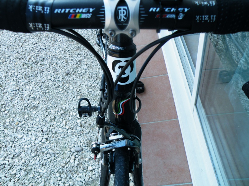

Le montage a été fait par mon cousin, mais il a fait une petite bourde, en refaisant le cablage du dérailleur avant il a coincé dans le passage interne le liner blanc livré avec le cadre.... :roll:
Celui que l'on voit a été rajouté en plus de celui coincé à l'intérieur, juste pour éviter que le cable en remontant de sous le boitier de pédalier marque le vernis au niveau du passage de roue en l'actionnant....
Bon, on arrive à insérer et sortir les câbles, mais avez-vous une idée pour le sortir maintenant, car il ne ressort d'aucun côté.....
J'avais pensé à un câble ou une aiguille assez fine avec un petit harpon au bout.......si vous avez des idées je suis preneur.
Merci pour la lecture et bon vélo..

La douille fait sans le jeu de direction 135mm, soit 142mm avec le jeu et le cache roulement supérieur.
Voici le tableau des tailles
La mesure L correspond à celle du tube supérieur, rognée lors de la capture d'écran.
La douille a à 5mm la même hauteur que mon TCR taille M, et avec le quel j'avais fait la même manip.

la géométrie de ce cadre ne te correspond pas.(empilement de bague et potence avec grosse inclinaison positive)....tu aurais du regarder le fm029 qui a une douille plus haute.

La géométrie est quasi identique à mon Tcr, juste 5mm d'écart au niveau de la douille.
Initialement, avant mon soucis de santé et au début de mon problème de dos, j'avais juste une entretoise de 2 cm, apres évolution de ma sciatalgie obligation de relever le poste de potage. Donc je me suis retrouvé avec deux entretoises et la potence retournée.
Lorsque je fais le test simple de souplesse, pieds presque joints, bascule en avant et essais de toucher la pointe des orteils......je suis bloqué au niveau .... des genoux...
Bonjour la souplesse......
Après pour avoir une douille haute il me fallait une taille de cadre superieure, mais cela impliquait un cadre beaucoup trop long.
La longueur de ma potence pour info c'est une 90cm........
Car sur le plan de la longeur et de la hauteur de cadre, je suis idéalement posé, je pédale rond, aucunes gènes ou tensions.
Certes esthétiquement parlant ce n'est pas idéal, sachant que ma position de base, c'est la même mais potence retournée et seulement une entretoise de 0,5 mm
Ce cadre est à ma taille, sur le plan de la longueur de tube, hauteur, angle du tube de selle.
Moralité, on ne peut pas être et avoir été........
Et point de vue sensations , c'est la meilleure position que j'ai eu jusque à présent.
Pour finir, sur mon CBT la différence de hauteur cintre/selle est de ....... 0,5cm
Si je pouvais retrouver ma souplesse d'avant sans les douleurs, j'aurais la potence retournée et quasi au niveau de la douille de direction.....cqfd
C'est sur, je n'ai pas le physique manequin, jambes longues, buste très court et bras court..... lol

Vttiste,ce n'est pas une critique mais une simple constatation,ta douille est trop courte et cette géometrie de cadre ne te correspond pas.
En tous les cas je te rassure ta souplesse'mains/genoux,est suffisante pour rouler à vélo.
Par contre attention à la solidité mécanique de ton pivot.
