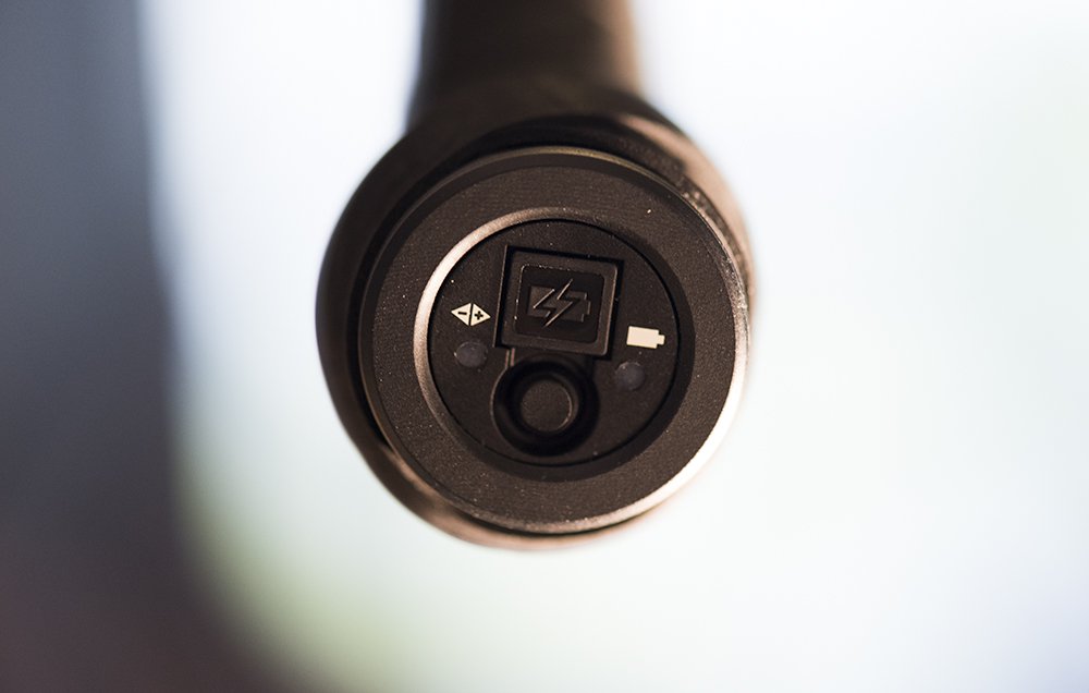

Messagede triathletecb » Mar 24 Jan 2017 20:08
Salut les loulous,
Je viens de m'acheter un mini groupe Ultegra 6870 comme sur la photo ci-dessous:
Je cherche à faire la mise à jour mais je dois avouer que je suis un peu largué :cry:
Déjà pour rajouter un peu de difficulté je n'ai pas de PC mais seulement 1 iMac et 1 iPad :mrgreen:
J'ai cru comprendre qu'avec l'iPad il fallait un émetteur Bluetooth non ?
Avez vous une autre solution mise à part revendre l'iMac et acheter un Windaube ? :D
Et d'après vous, est il vraiment intéressant de faire les mise à jour ou bien c'est un peu de la branlette ??
Savez vous si la Garmin 920 XT est compatible avec mon Ultegra Di2 ?
Merci à vous

Messagede BenoiX » Mer 25 Jan 2017 04:21
Pour faire la configuration et la mise à jour depuis un ipad, il faut la dernière version de batterie (DT-DN110, ça ne marchera pas si tu as l'ancienne version SM-BRT2 ce qui est probable avec ce kit). Et il faut aussi un module D-Fly dernière version (EW-WU101 ou EW-WU111, ça ne marche pas avec l'ancien SM-EW001 qui de toute façon n'est pas inclus dans ton kit).
Sans ça, tu es obligé de passer par un ordinateur.
Si tu veux le faire avec ton Mac, il faut installer Windows dessus, par exemple par Bootcamp. Ca ne pose pas de problème particulier, c'est ce que j'ai, ça marche sans problème.
Pour ta montre Garmin, tu veux faire quoi au juste vis-à-vis du di2 ? Voir le niveau de charge de la batterie ou le rapport engagé ? Tu ne pourras pas à a connaissance, mais je ne vois pas bien l'intérêt. S'il faut lever le poignet pour voir sur quel pignon on est, autant baisser la tête et regarder la chaîne directement non ? Si tu veux voir les données di2 il te faut un Edge récent a priori.

Messagede Klarf » Mer 25 Jan 2017 07:45
Exact, a noter que la nouvelle batterie DT-DN110 est compatible uniquement avec les nouveaux capteurs EW-WU101 et EW-WU111 (le SM-EW001 ne sera pas reconnu par le système si il est branché). L'inverse marche par contre (ancienne batterie avec nouveaux capteurs d fly)
Pour les mises à jours, elles sont -de mon point de vu- pas obligatoire. Il y a juste eu une mise à jour du capteur d-fly pour réduire sa consommation, sinon si tu achètes un groupe qui n'a pas été stocké 2 ans, les mises à jour ne sont pas obligatoire.
Cela ne rajoutera pas (encore) de fonction. Ca peut attendre que tu es accès à un PC rien que pour la mise à jour.

Messagede BenoiX » Mer 25 Jan 2017 07:51
Klarf a écrit:Exact, a noter que la nouvelle batterie DT-DN110 est compatible uniquement avec les nouveaux capteurs EW-WU101 et EW-WU111 (le SM-EW001 ne sera pas reconnu par le système si il est branché). L'inverse marche par contre (ancienne batterie avec nouveaux capteurs d fly)
Désolé mais non, c'est le contraire. ;)
Avec la nouvelle batterie tu peux utiliser n'importe quel d-fly. Mais seulement les nouveaux auront le Bluetooth et la possibilité d'utiliser l'ipad pour la configuration et les mises à jour.
Avec l'ancienne batterie tu ne peux pas utiliser les nouveaux d-fly Bluetooth (d'après le tableau de compatibilité Shimano), donc pas d'ipad.

Messagede olivier.ti » Mer 25 Jan 2017 09:05
On aura bientôt la réponse, j'ai commandé le d-fly wu111 que j'espère pouvoir utiliser avec ma batterie ancienne génération, en mode Ant+ Pour mon edge 820, le Bluetooth ne sera pas compatible.
