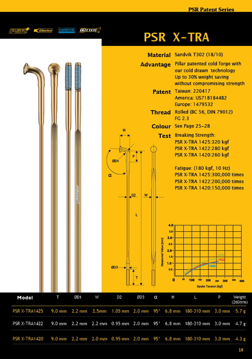

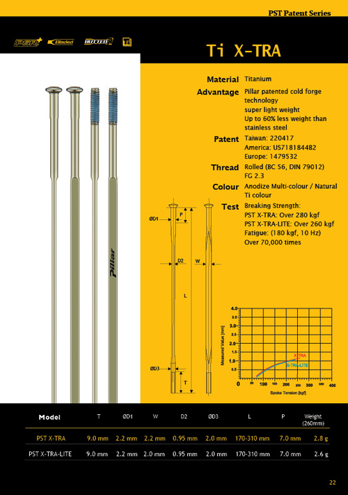

Messagede Elmente » Lun 28 Sep 2009 04:44
Merci jb de lunel 34
Je crois que corima ne fait plus les winium en 650, mais peut être que je me trompe, car en effet j'avais misé sur elles au départ; par contre je ne savais pas qu'ils allaient sortir la 2d en 650, bonne nouvelle si ça ne tarde pas trop, je ne pourrais patienter :wink:
Pour le poids j'avais calculé sans les rayons et je tombais à 955 grammes.
Pour les rayons je réfléchi sur des pillar, je connais le prix des PSR X TRA 1422 (1.95 euros) et 4g, mais pas celui des titanes, je joins 2 fiches de renseignements.
au final si PSR X TRA 1422 = + 168g
si les titanes = + 109 g
955 + 196 = 1151
955 + 109 = 1064
par contre je ne sais pas si les 4,7 g annoncés incluses les tetes de rayons. Car sur un site j'ai vu ces rayons à 3.75g.
voilà voilà une fois terminé je rendrais compte de tout ça :wink:
Petite question, les nimble sont faciles à avoir en France ?, je n'est pas trouvé le poids et prix si des fois quelqu'un connait?

Messagede jb de lunel 34 » Lun 28 Sep 2009 08:45
Elmente a écrit:Merci jb de lunel 34
955 + 196 = 1151
955 + 109 = 1064
ton calcul de rayon est très optimiste...des pillar j'en ai monté et tu es plus prêt des 5gr sans écrou! tu peux estimer à environ 210gr les rayons avec les écrous alu, 20-30 gr de plus en laiton. avec le titane, tu perdras une 60aine de gramme mais surtout tu perdras beaucoup en comportement.
idem pour les jantes et moyeux: les aero 650 pèsent en moyenne 360gr chaque (j'en ai eu 4) et pour les moyeux, c'est 190+70, voir un peu plus pour l'avant.
donc 360+360+190+70+210=1190gr!
a+ :wink:

2eme question, merci JB pour le renseignements vis à vis des rayons titanes, je ne sacrifierai pas le rendement pour 60 grammes.
Mais, quel choix pour les rayons, avantage de rayons aero?, ou plutôt avantage des rayons coniques traditionnels pour mon profil ?
Par avance merci pour vos réponses pertinentes :wink:

C'est vrai si moux les rayons titane?
Mince j'en attends pour mes jantes de 20mm :?
lpikachu58
Messages: 7307
Messagede jb de lunel 34 » Mar 29 Sep 2009 15:04
yes plus que tes Aero424, nettement!

Messagede lpikachu58 » Mar 29 Sep 2009 15:05
jb de lunel 34 a écrit:yes plus que tes Aero424, nettement!
arf au pire je sais où trouver des aero424.
En plus faut mettre du laiton en écrous sinon ça grippe?
