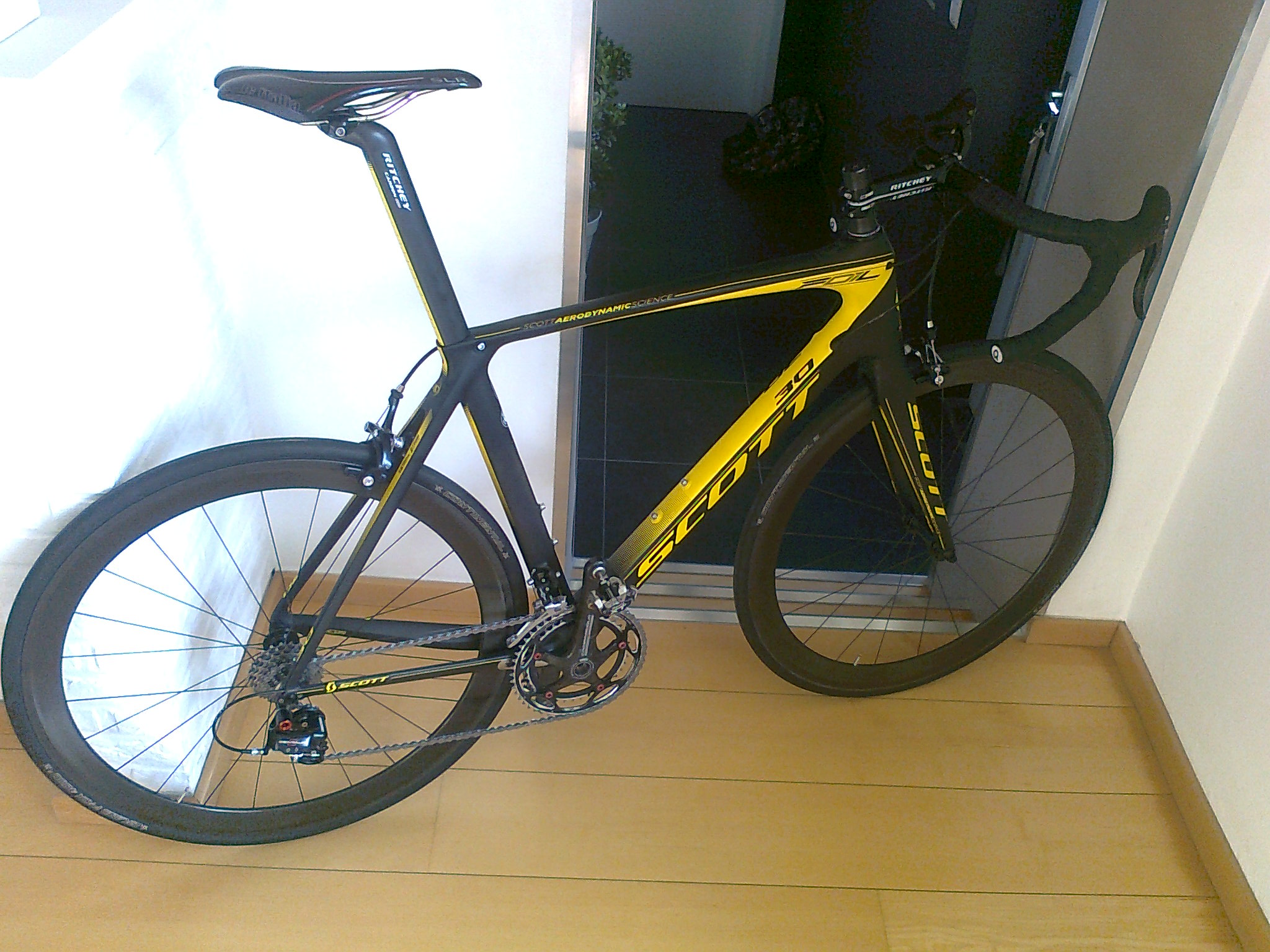

xadubo33 a écrit:Le FOIL est pratiquement fini, dans la configuration de la photo il est à 6920grs, une perte de poids de 250grs dans un premier temps interviendra lors du changement du pédalier ainsi que la cassette qui est pour le moment une campa chorus 11v ;)
la suite sur le post "DA 9000"
Quelle est ta hauteur de selle sur la photo ?

Messagede xadubo33 » Dim 28 Oct 2012 00:13
670mm

Messagede xadubo33 » Ven 9 Nov 2012 15:39
Le Foil est pour le moment terminé, dans cette configuration le poids est de 6520grs, la prochaine étape sera de remplacer les leviers/dérailleurs méca 11v par du Di2 11v (fév/mars 2013) et une paire de roues GT wheels en 44mm
Uploaded with ImageShack.us
CAAD 10 "Optimisé"

Messagede Mattdll » Ven 9 Nov 2012 22:04
xadubo33 a écrit:Le Foil est pour le moment terminé, dans cette configuration le poids est de 6520grs, la prochaine étape sera de remplacer les leviers/dérailleurs méca 11v par du Di2 11v (fév/mars 2013) et une paire de roues GT wheels en 44mm
Il est superbe!! Et le plus subjectivement du monde je rajouterai même que c'est vraiment magnifique un vélo en "petite" taille (je suis sur du 52 Cannon' ;-) ), on mettra évidemment à part les sublimes montages grandes tailles que l'on a pu voir ces derniers temps sur le forum!
GT Race Wheel fait du 44mm de profil? Je croyais que c'était 38mm ou 50mm.

Messagede xadubo33 » Ven 9 Nov 2012 22:13
:D La revanche des petits :lol:
Pour les GT 44, une pré-série et pourquoi pas, peu être une diffusion par la suite.
