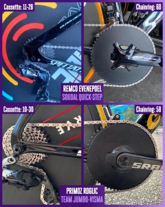

La guerre des plateaux !
Roglic en mono 58 dents, Remco en double 60 dents.
Chez Sram, ça fait un peu le "faites ce que je dis, pas ce que je fais": les pros ont du matos qui n'a rien à voir avec la gamme des vélos vendus. (on vend des 50 dents à des coursiers de bon niveau en vantant le départ 10 dents, mais Roglic roule en 58 en CLM)
Chez Shimano, presque personne ne roule en 60 comme Remco, mais au moins il n'y a "que" 6 dents entre le CLM de Remco et le route des coursiers (54/40).
Les braquets, c'est l'un des points qui a le plus bougé chez les pros depuis 2-3 ans et l'arrivée des groupes 12 vitesses.
Mais je pense qu'ils sont en train de trouver la solution la plus performante en fonction de leurs contraintes
-Sram doit compenser les défauts de rendement de sa chaine AXS, et choisit le mono, pour un rendement optimal en milieu et haut de cassette
-Shimano passe aussi en très grand plateau pour avoir des rendement très élevés vers le milieu de cassette, et encore de grande qualité à très haute vitesse (60*12)
En tous cas ces montages permettent de dire que 50*10 en double plateau n'est vraiment pas optimal pour rouler à 60km/h, même si dans la pratique ce type de braquet permet de rouler à cette vitesse.

c'est quand même de la folie ces gros plateaux ... ils tournent les jambes à quelle cadence ?

Je pense qu'il a été dit au moins 10 fois que le grand plateau ce n'est pas pour rouler sur le plat sur le dernier pignon, c'est pour rouler avec une bonne ligne de chaîne sur le plat.
102tr/min sur le clm d'hier pour Remco ;)
