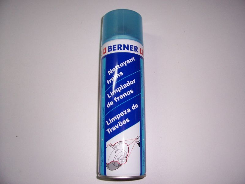

Moi j'utilise les bandes tufo extreme; les rouge. Excellent collage, rapide , propre....
Jamais eu vraiment de soucis pour le nettoyage j'utilise des chiffons coton et un nettoyant freins en bombe style :
soit du degroudonant en bombe style :
+ de l huile de coude et les jantes sont comme neuve....

Messagede tc.marjer » Ven 21 Nov 2008 11:06
jojo5767 a écrit:
tc.marjer a écrit:Ne jamais utiliser de bande tufo, c'est de la m...e :D
trop la galère à enlever.
Ce n'est pas trop mauvais pour le carbone, car s'est vraiment agressif.
