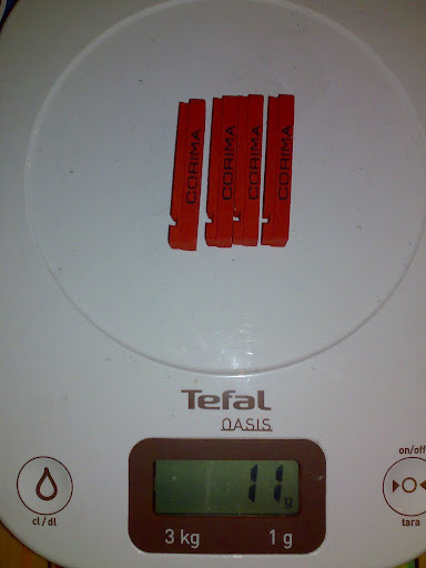

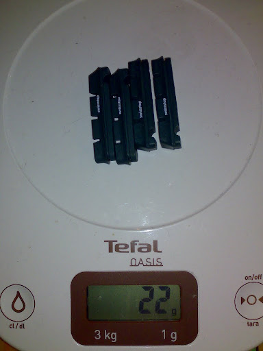

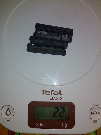

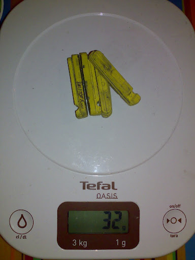

Messagede EdoKoi » Jeu 6 Jan 2011 18:57
A l'occasion du remontage des roues à pneus, petite pesée de différents patins de freins :
* Pour jantes carbone :
Swisstop jaunes, usés - 32 grs & Corima lièges teintés rouges, neufs - 11 grs

* Pour jantes alu :
Shimano, usés - 22 grs & Swisstop vert, neufs - 22 grs
Image Image
Reste à tester ces fameux Swisstop verts avec les étriers kcnc :ugeek:

Messagede KuotapoWaa » Jeu 6 Jan 2011 19:09
J'ai pu essayer les swisstop verts,ils sont vraiment vraiment top!ca freine fort sous la pluie et sur sec!

Messagede carbon_928 » Jeu 6 Jan 2011 19:54
j'ai exactement les mêmes poids que toi, que ce soit pour les swissstop ou les shimano.
tu les trouvaient comment les swissstop jaunes sur les easton?
plus tard, ton compte rendu m'intéresse sur l'association easton/corima si c'est l'utilisation que tu prévois. ;)

Messagede HBS » Jeu 6 Jan 2011 20:10
Un petit retour d'expérience au sujet des patins Corima : Montés sur des étriers KCNC pour des jantes alu depuis un an, et utilisés dans toutes les conditions ( humides, voire sous la pluie ) : RAS, freinage trés correct.

Messagede EdoKoi » Jeu 6 Jan 2011 21:29
carbon_928 a écrit:tu les trouvaient comment les swissstop jaunes sur les easton?
Ca freine très bien, j'ai trouvé l'ensemble puissant mais manquant un peu de progressivité. Les patins ont laissé quelques traces jaunes sur la piste de freinage également.
Pour les quelques averses que j'ai pris dans cette configuration, ça freinait correctement sans plus, là c'est sûr que c'était plus progressif :lol:
En effet ;)
Ce qui m'a donnée aussi envie d'essayer autre chose était une information rapportée par stevan11, à savoir que les patins swisstop jaunes sont en effet très puissants mais font subir des grosses montées en température aux jantes. Même si les Easton sont solides, si je peux avoir un freinage aussi puissant mais plus progressif et moins "traumatisant" pour les jantes, ce n'est pas plus mal ;) La cerise sur le gateau : les corima sont lights. Le revers de la médaille ? J'ai lu qu'ils fondaient comme neige au soleil :idea: On verra bien.
HBS a écrit:Un petit retour d'expérience au sujet des patins Corima : Montés sur des étriers KCNC pour des jantes alu depuis un an, et utilisés dans toutes les conditions ( humides, voire sous la pluie ) : RAS, freinage trés correct.
Etant livrés par 8, j'ai hésité à les monter tout de suite pour les tester sur les jantes alu "pour voir", mais comme ils sont aussi réputés fragiles au démontage et que je voulais tester les swisstop... j'ai choisi cette option. ;)

Messagede lafoy » Jeu 6 Jan 2011 21:47
les patins corima qui freinent sous la pluie???? ils ont dus les modifier alors, moi la derniere fois que j'ai ete surpris par un orage sur une cyclosportive j'ai du perdre 50 places dans une descente de col :mrgreen: par contre j'aimais bien leur progressivité pas de blocage par surchauffe!
les swisstop jaune freine tres bien tous le temps, toutes conditions, mais il faut etre plus attentif au risques de blocage et je confirme il sont tres abrasif pour la jante, mes ultimates c'etait usées a la meme vitesse que les patins :o
actuellement patins badgés lightweigth (des swisstop je crois) correct avec les roues du meme nom

Messagede HBS » Jeu 6 Jan 2011 21:57
lafoy a écrit:les patins corima qui freinent sous la pluie???? ils ont dus les modifier alors, moi la derniere fois que j'ai ete surpris par un orage sur une cyclosportive j'ai du perdre 50 places dans une descente de col :mrgreen: par contre j'aimais bien leur progressivité pas de blocage par surchauffe!
80km sous la pluie cet aprem mais pas de descente de col, j'habite Paris !

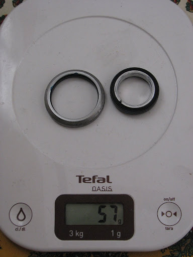

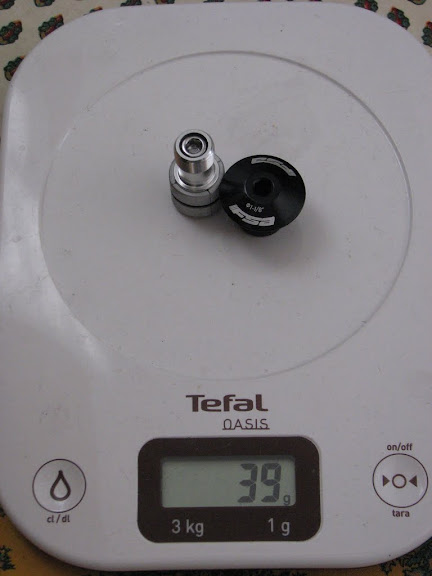

Messagede cool120 » Ven 4 Fév 2011 17:34
J'ai trouvé Marie, après 2 mois :-) d'où viens en partie ton erreur de masse totale (pour rappel 20g)
Le Jdd FSA d'origine est un ORBIT CF-42/48 annoncé par le constructeur à 91.5g (et non 70g comme indiqué dans ton tableau)
Pour info sur le site de Cane Creek on peut trouver quel jdd avec leur configurateur : http://www.canecreek.com/headset-fit-finder
Pour le BH G5 il faut le Top : SHIS:IS42 - 1-1/8" Italian Integrated (ISi) Threadless (diam. interne du tube 42mm et non 41mm comme en standard) et le Bottom : SHIS:IS52/40 - 1.5" Integrated (IS)
Pour avoir le même "Stack Height" du FSA ORBIT CF-42/48 soit 15.7+0.8mm (donc celui en Haut : 15,7mm), il faut prendre la version "TALL3 du SHIS:IS52/40 - 1.5" Integrated (IS) chez Cane Creek soit le 40.IS42 Tall Carbon Top annoncé à 15mm de haut, équivalent au FSA - datasheet : http://www.canecreek.com/component-headsets?browse=Top&topName=40&topProduct=40.IS42%20Tall%20Carbon%20Top&btmName=off&btmProduct=off
Au final avec un JDD Cane Creek équivalent au FSA Orbit, on obtiens pour Cane Creek : 39g+50g soit équivalent au FSA avec 91.5g (au total Bottom et Top)
Autant dire que l'on ne gagne rien, sauf que chez Cane Creek la fibre du Cap et en U.D. (ca change de la fibre 3K traditionnel)
Dommage qu'il n'existe pas de JDD plus light, ça plombe le poids :-(

Messagede EdoKoi » Ven 4 Fév 2011 20:15
Merci, mais sauf que c'est une masse vérifiée :idea:
:arrow: Image + Image
Il ne manque que la bague qui est sur la fourche, montée lors de la livraison, je ne l'ai pas démonté pour la peser.
edit : cette bague est comptée, du coup, dans la masse de la fourche.

Messagede cool120 » Ven 4 Fév 2011 21:06
Pour une fois que le poids constructeur ne soit pas sous estimé :mrgreen:
Il manque la "Baseplate" / bague de fourche, et le cap avec la vis. Peut être que les 92g comprennent cet ensemble ?

Messagede EdoKoi » Lun 7 Fév 2011 09:17
La bague de fourche est en alu... Niveau masse, ça reste bizarre, le capot est assez massif car fait pour fonctionné avec l'expandeur :
Du coup on dépasse la masse annoncée :!:

Messagede Arph » Lun 7 Fév 2011 13:52
Et encore, il n'est pas trop lourd ton ensemble expandeur + cap de fourche. Histoire de, celui d'origine de mon Orca, qui est très visiblement du FSA rebadgé :
Image Image
Après, je trouve le cap Orbea sympa, et l'ensemble est très facile à monter et comprime très bien la potence ...
mais 48 grammes, là où on peut faire 7 + 5 avec un expandeur Extralite et un cap Fibrelyte, voir 7 + 4 avec un cap Tune...
C'est d'ailleurs une de mes prochaines améliorations prévues à moyen terme ;)
