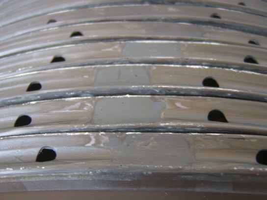

Messagede alex33fr » Ven 29 Aoû 2008 10:50
MIMI 25 a écrit:Je pense que ce problème vient sutout du fait que le boyau
de secours ne collait pas bien à la jante(par absence de colle sur
la jante)et qu'en tournant sur lui même, la valve a pêter la jante.
Donc, pour être tranquille, si on crève à l'entrainement avec ses lew, surtout pas de boyau de rechange qui aura de grandes chances de tourner, un coup de pit stop, si ça marche tant mieux, et sinon allo chérie viens me chercher.

Messagede MIMI 25 » Ven 29 Aoû 2008 11:08
Non,ce n'est pas ce que je veux dire.
Tu dois ponçer la gorge de la jante avant ton
premier encollage de façon à ce que le jour ou
tu crèves il reste suffisament de colle sur la jante pour que ton
boyau de secours"préencollé"tienne et ne tourne pas.

Messagede patatrice » Ven 29 Aoû 2008 11:13
Ben là je crois que tu as mis le doigt sur le problème, ces roues ne sont pas des roues d'entrainement.
Il est naïf de croire que des jantes à ce poids là sont "all round", ce ne sont pas des roues polyvalentes, ce sont des roues à réserver aux grandes occasions :wink:
Imaginons un instant que vous ayez envie de monter des jantes de course en magnésium sur votre voiture, au premier choc la jante explose, c'est normal, ce n'est pas fait pour taper un trottoir, et qui ira se plaindre? Personne.
La finition des jantes(roues) LEW est minable(elle s'améliore un peu), le prix est hexorbitant, ça tout le monde le sait depuis le début.
Mais personne ne force à l'achat de ces roues, ces achats sont un libre choix, et là on atteint les limites de la VPC, il est idiot d'acheter une paire de roues à 5000$ sans les avoir vues de près ou les avoir touchées.

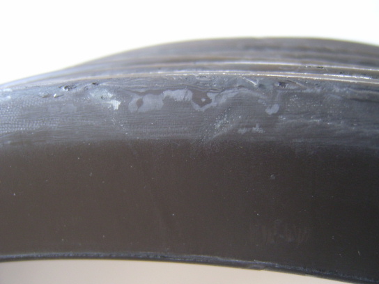

Oui, cela vient du fait que le boyau a tourné sur lui-même et il a fallu que je m'arrête plusieurs fois pour le recentrer et j'ai constaté la dégradation du trou au fur et à mesure.
Pour info, c'est Adrien qui m'a collé le boyau FMB lors du montage. Donc la valve du FMB est toute petite elle ne dépasse, que de quelques mm. Mon prolongateur (de mauvaise qualité m'a pas permis de profiter de la bombe dont le produit s'est dispersé). Je n'ai donc pas pu gonfler suffisamment fort.
Cela ne vient pas d'un défaut de la jante, sauf à être trop fragile à ce niveau.
J'étais super content de ces roues mais je n'ai pas le moyens de rajouter 660 € (cela fait vraiment trop cher la paire de roues). Et si ça recommence, encore 660 €. :cry:

Adrien n'y est pour rien. Si j'avais pu gonfler mon boyau à bloc, cela ne serait pas arriver. Il me reprend ma roue Lew avant ce qui me finance mes jantes les nouveaux rayons et le montage, je trouve plutôt ça sympa.
La garantie ne prend pas ce genre de problème. J'aurais dû téléphoner pour qu'on vienne me chercher (j'avais as de tel :cry: ) ou faire du stop avec mon vélo, pas top :? Donc 20 km à rouler comme ça et en recentrant le boyau 3 fois, c'est logique que la jante n'aime pas trop non plus.
Voilà, je pense que tout a été dit, poncer le fond de jante, bien collé son boyau, avoir de bons prolongateurs et préencollé son boyau de secours.
Je n'ai pas 660 € à mettre en plus dans cette paire de roues.
C'est une expérience qui m'a beaucoup appris sur les roues haut de gamme et l'usage des boyaux. Je ne dis pas que, lorsque ma tire lire sera pleine, je ne me ferais pas un autre plaisir mais plus étudié à ma pratique.

Mais si la jante a sa part de responsabilité, le trou de la valve est énorme. Ils ont besoin d'un gros trous pour virer la vessie en nylon qui sert au moulage.
Ce trou énorme laisse une grande liberté de mouvements à la valve.
Sur les modèles 2009 ce gros trou est rebouché, c'est laid mais rebouché.

Messagede fdegrove » Ven 29 Aoû 2008 18:45
A propos de ces degats causes par ce boyau non-colle (est-ce qu'il vit encore lui??), LEW ne repare pas ce genre de catastrophe?
Je trouve cela incroyable, un boyau qui demolit une jante...Ca promet. :shock:

En effet, pour avoir la jante de "Vikos" entre les mains, il n'a pas eu de chance et il se serait probablement passé la même chose si le trou de valve était bouché. La force causée par le mouvement du boyau à l'accélération aurait été identique et aurait arraché tout autant la jante. Avec une pression normale dans le boyau, ce ne serait jamais arrivé.
Je pense que seule une jante pleine aurait résisté à une telle utilisation, style fabrication Corima/Lightweight car la valve est bloquée sur toute sa longueur. Du Zipp, Lew, X-Treme, Edge, Gigantex, etc auraient lâché.
Le boyau tient sur la jante grâce à la pression et la colle mais il est possible de rouler, par exemple, sans l'avoir coller. Bien sûr, les courbes rapides et accélérations violentes sont à proscrire car il y aurait risque de déjantage évident...
domino a écrit:je te trouve bien gentil,les boyaux ont été collés par adrien,donc un professionnel reconnu,ce boyau se décolle ,bousille la jante ,et la jante n'est pas prise en garantie !!pour finir tu te retrouves sans tes roues carbone,maintenant avec des roues alu,et tu as quand mème deboursé aux alentours des 1800 euros !!! je te trouve d'une gentillesse hors du commun,je ne sais pas si tu as remercié adrien ???

Je suis certain que le roues de LewOlive n'ont pas un millimètre de voile ni aucune perte de tension. Mais il prend soin de son matériel et préfère le faire vérifier régulièrement.
Pour finir, concernant la tension limite, elle a été fortement diminuée (de 200 à 120kg, ce qui est de toute façon énorme) car il y a eu beaucoup d'abus par des monteurs non expérimentés qui ne respectaient pas une montée progressive des tensions, et surtout qui ne respectaient pas le parapluie limite, accepté par la conception de la jante.
En cas de fort parapluie, l'écart entre la jante et l'écrou n'est pas suffisant pour laisser passer la clé. Donc, deux conséquences dont une très importante.
1 - La clé est en contact avec le flanc de la jante et pourrait l'endommager.
2 - La clé ne passe pas, elle n'arrive pas à "prendre" l'écrou car pas de place pour elle passer. L'utilisateur force donc, ce qui accroît la pression exercée sur la jante à cet endroit. Si le rayon ne tire qu'avec 50kg ce n'est pas grave. Si le rayon est déjà à 110kg, et qu'une force supplémentaire vient s'appliquer, la jante doit dans des cas extrêmes résister à plus de 200kg de tension, et casse donc.
Voilà, j'espère avoir expliqué avec assez de clarté.

Adrien quand tu parles de déformation des jantes, il est clair que la limite élastique du carbone permet des déformations conséquantes sans traces.
C'est lié en partie à l'utilisation de tissus unidirectionnels, ces couches ont une meilleure cohésion que les tissus traditionnels.
A l'inverse les LW avec leur âme en mousse souffriront beaucoup plus(délaminage), car la mousse et les couches de carbone "travaillent" très différement.
Quand aux différences de contruction LW joue sur des ensembles jantes/rayons à la cohésion parfaite, Lew joue sur un poids très réduite en périphérie..........dans un seul et même but obtenir le meilleur rapport poids/inertie/rigide. Avec le matériau (et l'absence de vernis :wink: ) c'est le seul point commun, elles sont le résultat de philisophies différentes.
Enfin l'exemple Porsche n'est pas le plus adéquat, on voit des 911 dépasser 500000km(j'ai lu 730000mk pour une SC3.2 avec moteur et boite d'origine) et puis les Porsche(en général) sont utilisables au quotidien.........l'image que j'ai des LEW ou LW c'esr plutôt un truc plus exclusif comme une Ferrari ou une Lamborghini. :wink:

Messagede Adrien » Ven 29 Aoû 2008 20:30
Pat2A a écrit:Adrien, n'as-tu jamais eu de problème de jantes qui cassent au montage ou de surface de freinage qu'il faut poncer tellement il y a de défauts comme a eu plus d'une fois Stevan11 sur ses dernières jantes reçues?
J'ai eu deux jantes qui ont lâché, ça a été remplacé bien sûr. Idem pour les jantes dont la surface de freinage n'était pas rectifié parfaitement.
Il faut voir avec votre vendeur qui vous les remplacera. Vous les avez eu où?
patatrice a écrit:Enfin l'exemple Porsche n'est pas le plus adéquat, on voit des 911 dépasser 500000km(j'ai lu 730000mk pour une SC3.2 avec moteur et boite d'origine) et puis les Porsche(en général) sont utilisables au quotidien.........l'image que j'ai des LEW ou LW c'esr plutôt un truc plus exclusif comme une Ferrari ou une Lamborghini. :wink:
Merci pour tes précisions techniques sur les matériaux composites patatrice, on sent le gars qui touche...
Pour la comparaison avec une voiture de luxe, c'était surtout pour évoquer l'éventualité de l'accident.
Sinon, niveau durabilité, c'est du très robuste quand même. j'ai un coureur pro qui roule sur un montage Lew/DT190 en 20/32 DT Aerolite et il les met même sur les courses à pavés! :shock:
J'ai eu mal au coeur quand il me l'a dit...

Messagede vikos » Ven 29 Aoû 2008 20:49
Bonsoir à tous,
Je ne suis pas technicien et ni connaît rien en ce qui concerne les qualités de toutes les jantes sur le marché.
Mon objectif était d"avoir une roue polyvalente, performante et agréable à utiliser.
J'ai fait appel à un monteur artisanal qui m'a suggéré un montage, je lui ai fait confiance. Les roues reçues, à la première sortie, le blocage rapide ne tenait pas suffisamment la roue qui est sorti de son logement au premier feu rouge (première sortie), résultat un voile, retour au monteur, puis une casse de rayon deuxième retour. Là, il me dit que la roue est trop souple (j'hallucine), il me la remonte et lui demande de me faire une roue plus rigide. Un an d'attente après avoir réglé la roue. Je décide de les vendre. Pas de facture, ce monteur est un amateur, certes passionné mais un piètre professionnel. N'étant pas d'un tempérament agressif, je laisse tomber; (les roues sont en vente chez mon vélociste, lui pro)
Je prends contact avec Adrien. Je lui fait part de mes désirs, il me propose ce montage (Lew/Dt 190). Je reçois les roues. Je les essaie, elles sont super dans tous les domaines. Petit pb au freinage, retour, Adrien me la change sous SAV, c'est du travail professionnel. (devis écrit, facture)
Ce qui m'est arrivé, ne remet en aucun cas le sérieux du travail d'Adrien. Je dis simplement que, mon niveau de connaissance de l'usage des boyaux ne m'a pas incité à prendre les précautions nécessaires à leur utilisation.
Je persiste à penser (mais là c'est très subjectif) que ces jantes ne sont pas belles, pas fiables (là c'est du vécu) et mal finies surtout pour le prix.
Ce n'est pas un peu de soin dans la fabrication, un peu de vernis qui changerait la qualité de ces jantes.
Pour ma part, j'aurais plus tendance à avoir confiance à un montage avec des éléments détaillés que d'acheter les LEW ou les Lightweight sauf à passer par mon vélociste pour le service après-vente.
En effet le retour de la roue coûte assez cher. J'aborde là le côté financier de ce type d'investissement. Cette expérience m'a permis de prendre conscience que ce type de roues n'est pas adapté à ma pratique. Donc si ce n'est que pour le plaisir d'avoir du beau matériel, alors là j'avoue ne pas avoir les moyens de suivre.
Voilà pourquoi, j'ai demandé à Adrien de me faire un montage moins risqué financièrement, ce qu'il a accepté en me reprenant ma jante avant.
Pour ma part, je trouve son attitude très pro bien que je sois fort déçu de cette mésaventure car sur le vélo, je prenais mon pied avec les Lew.
