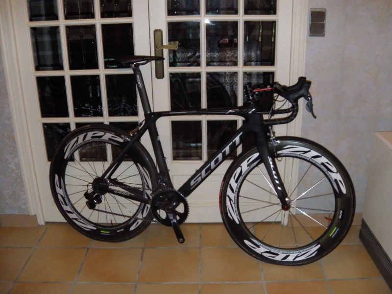

J'ai enfin reçu mon foil premium et franchement c'est beau...
Maintenant il me reste le projet intégration batterie !

Messagede domino » Sam 3 Déc 2011 22:41
hussard29 a écrit:J'ai enfin reçu mon foil premium et franchement c'est beau...
beau vélo ,mais n'oublies pas de mettre les pédales pour aller rouler ;)

Messagede hussard29 » Sam 3 Déc 2011 23:23
c'est juste le près montage... il manque une potence plus longue au plus bas, freins noirs, guidoline et biensur les pédales look kéo Blade Ti

Messagede Sbardella.F » Dim 4 Déc 2011 11:06
Jolie Hussard29 ;)
Les blade Ti vont rendre a merveille dessus :D

Messagede Tytoune » Dim 4 Déc 2011 21:21
La position de ton cintre est définitive ou pas?

Messagede beber0721 » Dim 4 Déc 2011 23:10
Ouah magnifique ce foil mat.
Tu as acheté le kit cadre et tu as choisi la couleur?
Ou c'est un vélo monté démonté?
Tu l'as touché combien?

Messagede hussard29 » Jeu 8 Déc 2011 20:24
Tytoune a écrit:La position de ton cintre est définitive ou pas?
Non j'étais juste pressé de le monter ;)
promis j'envoie des photos prochainement

Messagede hussard29 » Jeu 8 Déc 2011 20:26
beber0721 a écrit:Ouah magnifique ce foil mat.
Oui j'ai acheté le kit cadre neuf Prix public conseillé 2800€ ça reste valable par rapport à d'autres cadres

Messagede hussard29 » Mar 13 Déc 2011 20:22
Seb, Freins noirs prends de jolies KCNC ou mes tes Gravitys dessus! Et passe en speedplay tu va gagner un max :mrgreen: ;)
Et sinon ce cadre est dispo uniquement pour Di2 ou Ui2?[/quote]
Salut Arnaud,
Ce cadre noir mat n'est dispo qu'en di2. Il s'agit du premium en carbon HMX alors que l'autre présenté en hmf... Je ne sais si il y a une grande différence mais en tout cas ce n'est pas le même prix ;)
Alors tu vas craquer???
pour les freins j'ai commandé des sram red black...
hussard29
Messages: 29
Inscription: Ven 23 Juil 2010 21:19
