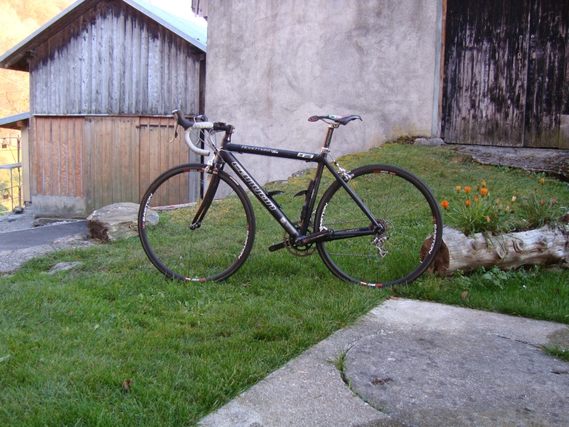

Messagede david74 » Ven 18 Nov 2011 17:22
évolution pour 2012 .... roues easton ec90slx boyaux hutchinson carbon comp.... :mrgreen:
canyon f8 al
