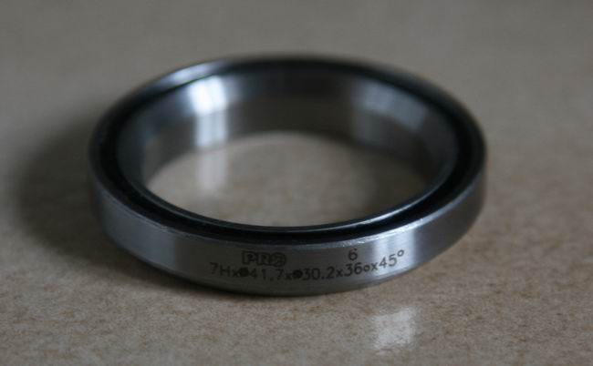

:D la cartouche en 45/36 1"1/8 et 41.7 éxiste chez pro, un super bouclard varois (flash bike à Draguignan) a réussi à me procurer ceci :idea:

:D oui, j'ai trouvé en commandant mon nouveau cadre (un tcr advanced 2009 8) )et après avoir vendu la fourche :arrow: mais il me fallait cette cartouche pour être serein en vendant mon bh+fourche hsc5sl (pour moi, j'avais bricolé une cartouche inférieure avec un scotch en aluminium :idea: ).
:arrow: je mets une photo de la cartouche PRO en 1"1/8 et 36/45 pour direction de 46 (41.7 :idea: ), pour le prix je n'en sais rien il me l'a donné 8)
Blaze, je ne sais toujours pas quel est le diamètre nécessaire pour les deda :?

Messagede Blaze » Mer 11 Fév 2009 14:38
J'ai écris à Dedaccia et voila leur réponse
head set to use on Dedacciai Nero Corsa is the Campagnolo Hiddenset standard: 1"1/8 41,8mmx45° - 45mm
Qu'est ce que vous en pensez ???

Messagede carbotof » Mer 11 Fév 2009 14:43
Blaze a écrit:J'ai écris à Dedaccia et voila leur réponse
c'est bien ce que je pensais, direction intégrée de 46mm :arrow: il te faut la cartouche PRO que j'ai mis en photo :arrow: les jeux au standard cane creek en 45/36 ne sont pas bon (les FSA sont au standard cane creek :idea: ) :arrow: bonne nouvelle pour toi, celà se fait :wink:
