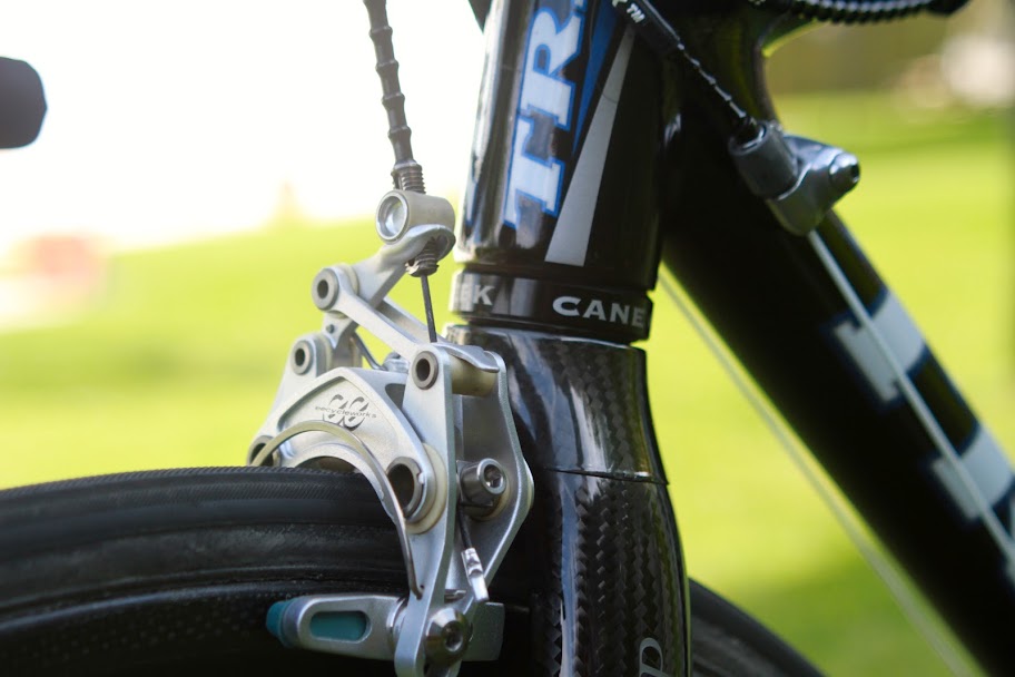

Grace aux conseils de Klarf ;) , j'ai monté un Spina entre la fourche et le JDD. A vous d'apprécier le résultat. Perso, je trouve que ça habille le petit "je ne sais quoi" qui me chagrinait sur l'avant du vélo.
Dans un autre registre, après 400/500km en montagne, je peux vous dire que les roues "Made by Stevan11" sont une véritable tuerie !!! Si la hauteur (32mm) et le poids m'inquiétaient un petit peu au niveau de la rigidité. Inquiétude confirmée lors de la première sortie. Depuis une retouche de la roue AR, mes inquiétudes se sont dissipées.
Place aux photos :

Messagede stef » Ven 13 Juil 2012 18:21
beau velo et belles photos
le boyau avant passe tres près de l'etrier ! ou est ce la photo ?
Toujours content des plateaux FRM ?

Messagede Doc holliday » Ven 13 Juil 2012 19:09

Pour la distance boyau/étrier, l' EEBrake est réglable en hauteur par un axe excentrique. J'ai du le monter en position basse sans aucune raison particulière.

Messagede Klarf » Ven 13 Juil 2012 19:28
Sur la notice EEBrake tu as comment régler l'étrier en hauteur, regarde car tu peux le monter sans problème (tu auras même un peu plus de puissance théoriquement)

Messagede Doc holliday » Ven 13 Juil 2012 22:09

Oui j'avais vu pour le réglage sur la notice. Je ne me souviens plus pourquoi je l'ai réglé ainsi à l'époque mais j'avais trouvé ça sympa comme ça. Je crois que plus haut, j'aimais moins. Pour la puissance, effectivement théoriquement il doit y avoir une très légère différence. Comme indiqué, revenant de la montagne et aimant faire les descentes, je trouve, comme je disais plus haut, que le trio jantes, freins et patins donnent vraiment un super freinage.
