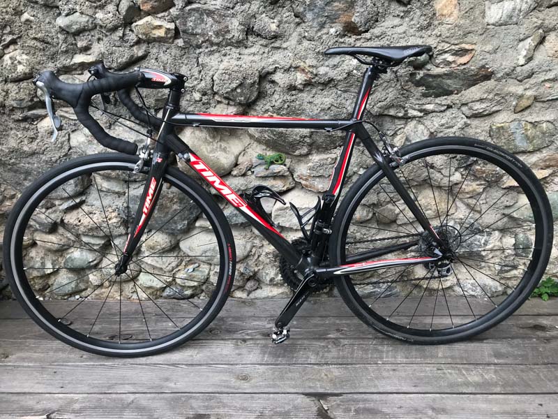

Messagede fab38350 » Sam 29 Avr 2023 13:07
Bonjour, hier j'ai acheté ce Time Edge Translink (shimano 105) Le vendeur n'a pas pu me donner l'année de sortie, quelqu'un saurait? (environ 15 ans m'a-t'il dit)
merci..

Messagede frederic ostian » Mer 3 Mai 2023 08:13
fab38350 a écrit:Bonjour, hier j'ai acheté ce Time Edge Translink (shimano 105) Le vendeur n'a pas pu me donner l'année de sortie, quelqu'un saurait? (environ 15 ans m'a-t'il dit)
merci..
J'ai un VXR de cette génération qui doit avoir 17 ans

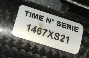

Re: Mon Time et les vôtres ?
Messagede tfayet » Mer 3 Mai 2023 08:20
merci..
Il me semble que sous le tube supérieur il y a un n° de série
- Les 2 premiers chiffres sont l'année de fabrication
- la lettre la taille du cadre
- et ensuite d'autres n°
Messagede fab38350 » Ven 5 Mai 2023 23:19
merci..
MERCI. J'ai du mal à interpréter la date de mon cadre, numéro de série sur le cadre donne 1467XS21
On pourrait comprendre 2014? mais cela parait improbable, ces cadres sont plus anciens... un avis?
Messagede Frédozxrs » Mar 27 Juin 2023 13:35
Bonjour Fab, je viens de prendre cette photo sur le mien; 1400 xl 21. Je l'ai acheté neuf en mai 2007. Taille 59 ou xl. Le tien doit être un xs, mais pour la date, ce n'est pas sur le n de série.
