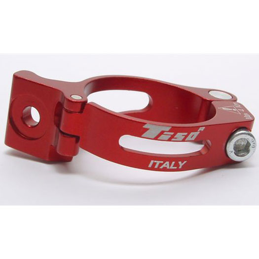

Je recherche le poids de ce collier de dérailleur je n'arrive pas à le trouver
il est en 34,9...
Car je vais monter un collier de dérailleur Tiso Rouge... qui fait a peu près 19 Gr.

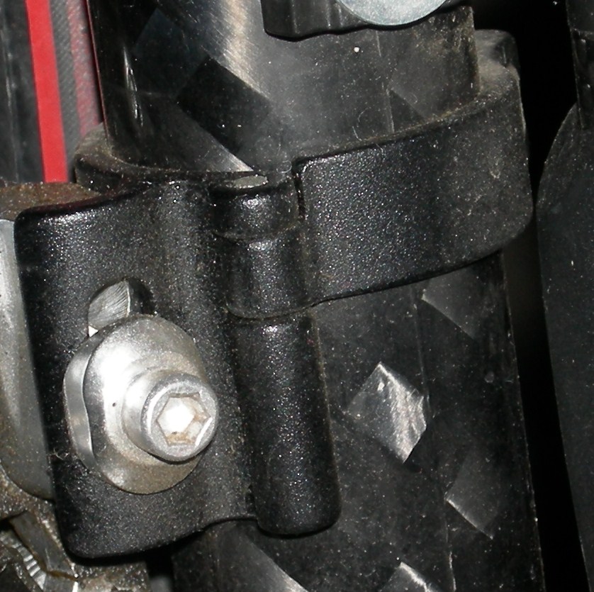

Messagede gegelagiraphe » Dim 25 Jan 2009 10:47
Je crois que j'ai le même collier de dérailleur avant sur mon nero corsa, je l'avais pesé 29 grammes (collier + vis) :

Messagede ERIK » Lun 26 Jan 2009 08:34
Blaze a écrit:Je recherche le poids de ce collier de dérailleur je n'arrive pas à le trouver
Ola Blaze,
de memoire, il me semble que c'est 21gr en 34.9......Mais tu as le BBB aussi qui est pas mal en terme de poids.....Une vis Alu en remplacement de la vis existante et tu dois tourner dans les 18gr je pense...
http://www.rueduvelo.com/bbb-collier-sh ... 1.z.fr.htm
Mais le Tiso propose une large palette de couleurs....Bien envie d'essayer moi aussi, il est plutot pas mal..
@+ :wink:

Messagede bob3190 » Lun 26 Jan 2009 08:40
et au niveau esthétique, je trouve qu'il n'y a as photo entre les deux. je pense qu'en efet le tiso est plus léger, il est quand même plus simple, pas de réglage de hauteur du dérailleur, évidé sur le collier...

Messagede Blaze » Lun 26 Jan 2009 10:01
bob3190 a écrit:et au niveau esthétique, je trouve qu'il n'y a as photo entre les deux. je pense qu'en efet le tiso est plus léger, il est quand même plus simple, pas de réglage de hauteur du dérailleur, évidé sur le collier...
C'est celui là que j'ai. On me la donné car mais il manqué le le boulon de serrage enfin le cylindre qui sert à ça. Mon père m'en à fait un avec un filetage et j'ai essaye avec une vis nylon ça passe après a voir si ça sera assez solide. Qu'est ce que vous en pensez ? Normalement mon père fini la pièce aujourd'hui il fallait encore la poncer donc ce soir elle passe sur la balance.
:lol: :lol: :lol:

Messagede domino » Lun 26 Jan 2009 10:23
gegelagiraphe a écrit:Je crois que j'ai le même collier de dérailleur avant sur mon nero corsa, je l'avais pesé 29 grammes (collier + vis) :
on a l'impression sur la photo que tu as deux rondelles derriere ta tète de visse,quel interet ??,
domino
Messages: 1644
Messagede rickyfirst » Lun 26 Jan 2009 10:32
Ce sont des rondelles avec surfaces de contacts adaptées permettant de règler l'orientation du dérailleur.
Messagede domino » Lun 26 Jan 2009 10:49
rickyfirst a écrit:Ce sont des rondelles avec surfaces de contacts adaptées permettant de règler l'orientation du dérailleur.
ok,merci ricky ,je connaissais pas ,on apprend tout les jours sur ce forum !!!

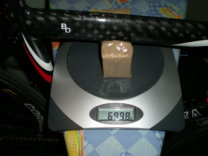

Messagede Blaze » Lun 26 Jan 2009 22:56
Bon voila une photo... Pour le poids on verra après démontage de l'ancien pour voir en comparaison.
22Gr avec une vis Nylon donc une vis alu environ 24.

Messagede Blaze » Mer 28 Jan 2009 20:55
Me voila... Donc se soir nous avons changer le jeu de direction pour mettre un 36X45 comme j'avais dit dans un autre post. Celui de FSA va très bien.
Donc pose aussi du collier de dérailleur Tiso.
L'ancien collier donc il fait 30 Gr donc entre 6 et 8 Gr de gagnés.
Photo avec le collier Tiso.
Une photo du jeu de direction.
Et une photo du poids. :lol: :lol: :lol:
