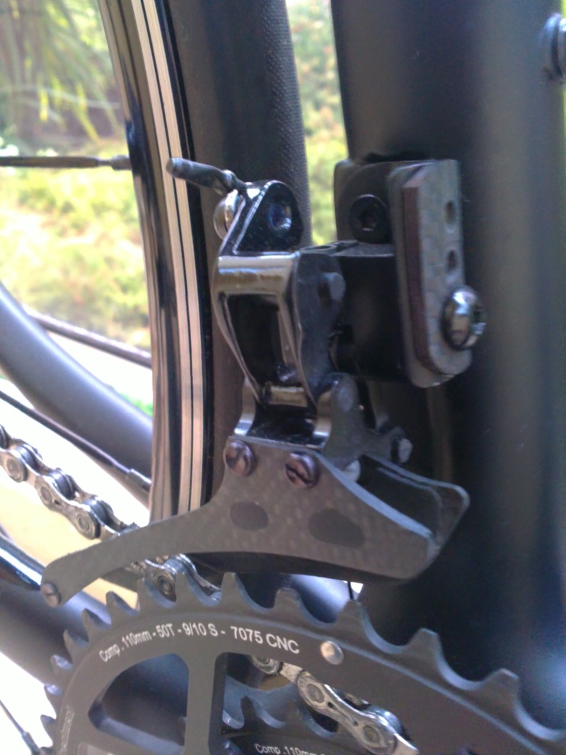

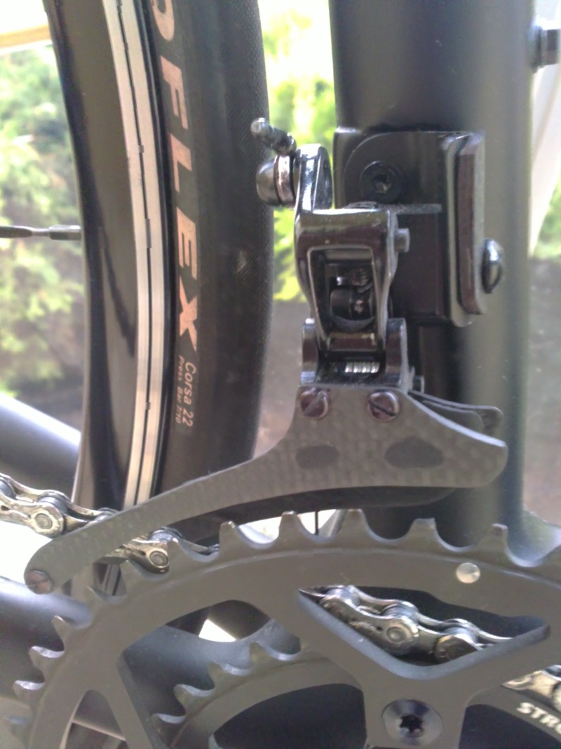

salut , ptit exemple de der avant rtiso tuné ( by stef et je999)
fourchettes je , axes carbones et visserie de butée schmolke ) > environ 43gr .

Fatmatt, tu peux donner plus d'infos concernant ce der av parce que je n'ai pas l'impression que les fourchettes soient les mêmes que celles qui sont sur le site de Je.

si normalement ce sont des concept 64 avec " patiins delrin interieurs"

Merci, en fait j'ai fait mon boulet, Je a pris les photos coté intérieur et j'avais pas fait attention ... :oops:

Merci Fatmatt pour l'exemple de dérailleur, celui de Jé91 me fait de l'oeil :

au fait, la chape exter carbone du tiso a pété, j'avais une amorce de rupture sur la chape du trou de vis que j'avais consolidé à l'araldite (fracture suite opération d'usinage du chanfrein sans doute).
donc méfiance à ceux qui voudraient chanfreiner un peu trop rapidement
