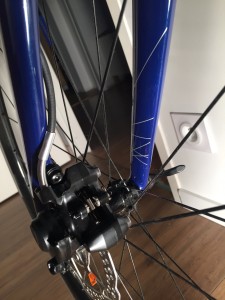

Petite question:
Je monte un Xelius en disque avec des étriers mécaniques bas de gamme pour dépanner en ce moment
La montage sans être idéal ne vous parait pas être une connerie?

Messagede alexP33 » Ven 21 Mai 2021 06:38
Pourquoi ça serait une connerie ?

Messagede hugo » Ven 21 Mai 2021 07:49
Le cheminement du câble très tortueux ...

Messagede Klarf » Ven 21 Mai 2021 13:04
Tu n'as pas le choix.
Ca marche ? tu n'as pas trop de frottement ? tu changeras pour de l'hydraulique plus tard.

Messagede hugo » Ven 21 Mai 2021 20:05
J'ai pas l'occasion de tester, je n'ai pas encore mon groupe
Oué bien sur c'est vraiment pour dépanner, juste faire cette saison avec
De toute façon en qualité je sais que ça serait pas dingue, déjà j'en ai pour environ 80e neuf l'ensemble étriers/disques, mais ça me dépanne bien!
