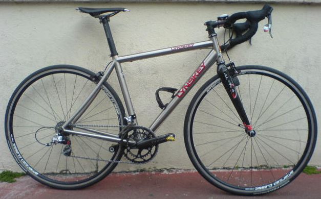

Messagede cr1_6.1 » Mar 6 Jan 2009 10:12
ma contribution:
cadre R230 , groupe sram red, pedalier clavicula, roues artisanales pneux 1047gr by Adrien sur moyeux extralite, jante AC mag 300 rayons Pillar Titane, frein zero G, pedales speedplaay zero TI, cintre et poteence FSA ,compteur cs200, pneux michelin pro3+veloplug, gaines nokon, tds extralite , selle spe toupe, blocaage frm: poids verifie a 6,215 exactement!
cr1_6.1
Messages: 587
Inscription: Lun 24 Oct 2005 11:55
Localisation: YVELINES(78)
Messagede seb@bes » Mar 6 Jan 2009 10:58
Un mot sufira : F-E-L-I-C-I-T-A-T-I-O-N !!!
:shock: ça présente bien, c'est light et ça doit déchirer sur la route (neige ou pas).
Le Titane c'est fantastique :P
roule (au)tant que tu peux le faire
seb@bes
Messages: 587
Inscription: Mer 14 Fév 2007 12:19
Localisation: Somewhere in France Island (?)
Messagede christophe51 » Mar 6 Jan 2009 11:27
et puis des roues a pneus a 1047grammes waouh!!!
ca donne quoi niveau comportement?
christophe51
Messages: 715
Inscription: Dim 2 Nov 2008 13:51
Localisation: pont de beauvoisin!
Messagede ERIK » Mar 6 Jan 2009 11:48
+1
:shock: 1047gr a pneus, vivement tes impressions sur celles ci....
ERIK
Messages: 2238
Localisation: 66
Messagede MIMI 25 » Mar 6 Jan 2009 11:53
Peux-tu nous détailler le poids des moyeux et des jantes stp :wink:
Merci.
MIMI 25
Messages: 11028
Localisation: DOUBS
Messagede le marin » Mar 6 Jan 2009 12:02
fdR pour longtemps .....
le marin
Messages: 1716
Localisation: LE HAVRE
Messagede MIMI 25 » Mar 6 Jan 2009 13:49
Merci le marin ,en effet je les avait déjà vue sur le site d'Adrien mais je voulais savoir si les moyeux étaient les Ultra SX et SR?et le poids des jantes :wink:
MIMI 25
Messages: 11028
Localisation: DOUBS
Messagede cr1_6.1 » Mer 7 Jan 2009 11:31
les roues d'Adrien sont , vu mon poids (61kg) suffisament rigides et confortables et se marient bien avec le cadre.
les jantes mag 300 , pesees a 292-295gr.
24 rayons av et 28 ar.
detail complet du montage: le but etait d'avoir un velo dynamique, confortable , leger , fiable et qui roule + look sympa et non un velo de 'vitrine'!
objectif pleinement realise avec mon Lynskey R230!

Messagede bleep » Sam 31 Jan 2009 11:15
c'est un R230 taille L ,le poids n'est pas très light (pesé avec visserie mais sans collier de selle)
pour ce qui est de la finition, c'est simplement parfait !
il ne me reste plus qu'à me procurer le reste....
bleep
Messages: 148
Inscription: Mar 30 Déc 2008 13:04
Localisation: 31450
Messagede le marin » Sam 31 Jan 2009 11:49
bleep a écrit:c'est un R230 taille L ,le poids n'est pas très light (pesé avec visserie mais sans collier de selle)
1405g pour une taille L c'est normal :wink: Tu mets 4 vis plastiques pour les portes bidon et pour le guide cable sous la boite de pédalier(- 20g) , tu rajoutes la patte de dérailleur arrière (+ 20g) et tu montes un serrage de tige de selle Woodman en alu (+9g) :idea: Cà fera 1413g complet :wink:
En tout cas , super achat et bon montage :wink:
