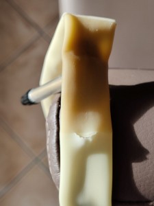

Messagede webjo » Mar 6 Fév 2024 21:57

Messagede jordi.montesinos » Ven 16 Fév 2024 09:52
webjo a écrit:Vu la mésaventure qui m'est arrivé avec mon dernier investissements dans des Vredestein latex je passe mon tour pour les latex. La caa avant à éclaté.
La question c’est « pourquoi » parcequil n’y a pas de raisons que cela « éclate ».
jordi.montesinos
Messages: 352
Re: Chambre à air "light"
Messagede webjo » Ven 16 Fév 2024 14:58
La raison est qu'elle devait avoir un défaut, quand j'ai démonté l'arrière elle était prête à éclater, j'avais commandé chez Bike24, après contact sav il m'ont remboursé, avant cela je n'avait jamais rencontré de problème avec les CAA Vredestein acheté sur d'autre site. Et pourtant j'en ai fait des kms......
webjo
Messages: 1794
Messagede albator83 » Ven 16 Fév 2024 15:06
ah ouais :/ là c'est même pas un pincement au montage ou un souci d'oeillet/fond de jante...
