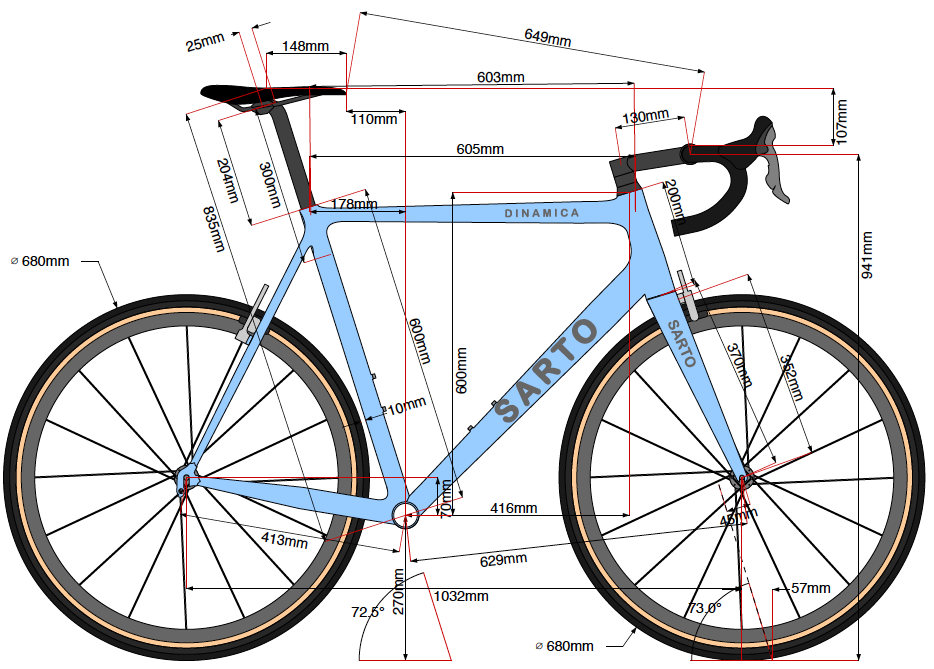

Messagede JulienCampa » Mer 7 Oct 2020 17:07
Bonjour à tous,
voici la géométrie proposée par Sarto.
Ce qui change comparé à mon Madone :
La distance entre axe pédalier et axe roue avant est 15mm plus longue. J'espère que la stabilité est là ...
Et donc la distance entre les deux axes de roues. Un poil plus long de 2cm environ.
Le drop est conservé et les angles de chasses aussi.
Par contre j'aurais voulu une douille plus courte : 1cm en moins. Je vais voir si c'est possible.
Je ne sais pas combien ils ont prévu de cm de spacer. Je vais aussi demander.
La longueur du top tube est conservé.
Pas de slopping.... assez étonnant.

Messagede Fireblade07 » Mer 7 Oct 2020 21:15
Pourquoi? Si tu as 1cm de spacer en plus c'est moins idéal et moins beau!
Re: SARTO
Messagede JulienCampa » Mer 7 Oct 2020 21:52
Pour être plus bas...
Mais j'ai eu la confirmation de Sarto : ils ont prévu 25mm de Spacer :lol: Donc, on garde les 20cm et on ne met que 15mm de spacer.
Je serais 5mm plus bas qu'actuellement et ça sera idéal.
J'ai actuellement 20mm de spacer avec la même douille.
Sinon pas de slopping pour une simple raison : comme je suis grand, la sortie de selle serait trop longue et donc à la limite basse de sortie de tige de selle...
A la rigueur, je suis content car je ne voulais pas d'un vélo slopping. Donc le hasard fait bien les choses.

Messagede JulienCampa » Jeu 8 Oct 2020 15:52
Ils sont coincé par les normes de sécurité UCI pour la tige de selle. Ils ne veulent pas prendre le risque, par ex, si je revends le vélo à un plus grand que moi (en Allemagne, c'es facile.. mdr avec mon 1m93 je suis dans la norme... voire dans les petits quand je vais visiter mes clients à Munich.... lol), que le type sorte la TDS à l'extrême et que tout casse.
Sinon, pour la couleur, j'hésite entre blanc+rouge métallique et blanc+bleu turquoise métallique.
En fait, c'est vraiment l'étape la plus difficile dans tout le projet mdr
