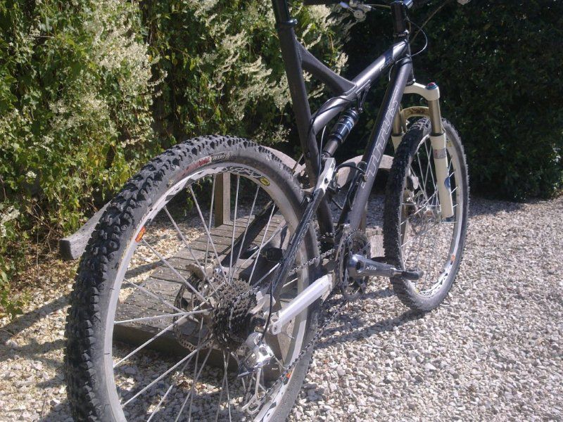

  • Matériel actuellement utilisé : Mon VTT actuel est un Titus RacerX alu/carbone 26 en mix XTR/XO, fourche FOX. Je trouve ce velo assez mou et il pompe un peu.`Voici une photo

En theorie c'est plutot mieux. En pratique depuis que je suis passe sur un FS et ben le nombre de km en VTT est descendu enormement pour atteindre 85km cette annee :cry: Quand je roulais beaucoup en VTT (en californie), je suis passe du HT au FS et puis retourne vite au HT. Il est clair que la bas c'est moins cassant qu'en provence. Mais bon pour moi le VTT reste plus un moyen de m'entrainer pour la route aujourd'hui. Je me dis qu'un HT 29 c'est peut etre une bonne solution.
