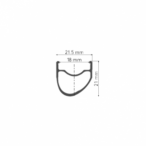

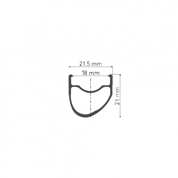

Que signifie jante asymétrique?
Aucune information à ce sujet concernant les Hed Ardennes Black et Les Asterion. Le sont-elles?

Messagede teamdindon » Ven 6 Mai 2022 12:01
C'est une jante dont les perçages des rayons ne sont pas dans le plan de symétrie du pneu.
Exemple :
