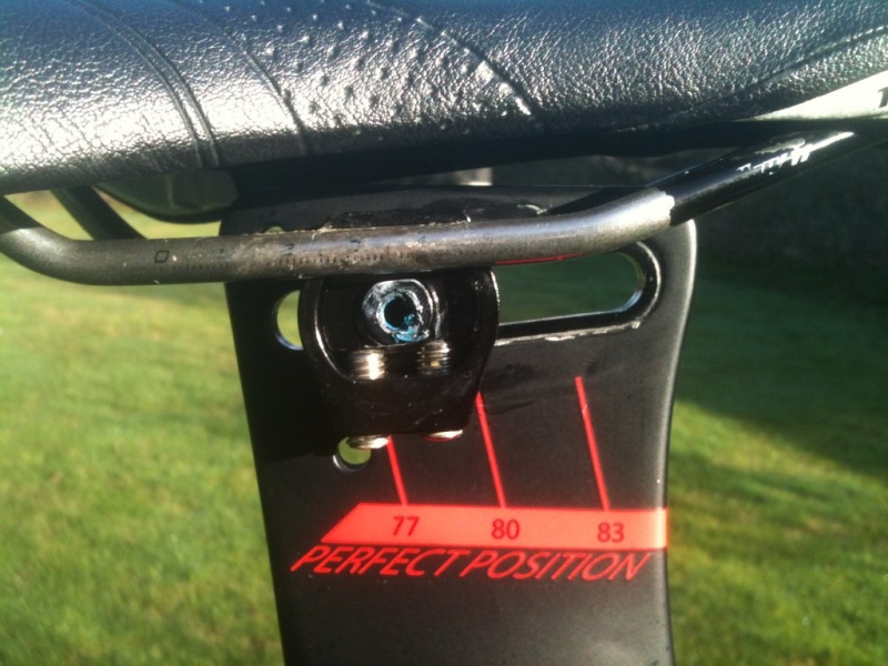

  • But de la recherche : Optimisation poids d'une tige de selle spécifique
  • Matériel recherché : Visserie ti ou alu
  • Sélection des candidats : Normafil ou autres
  • Matériel actuellement utilisé : Salut à tous,
    J'ai acheté une tige de selle Quintana Roo spécifique pour leurs modèles titanes (fait chez Litespeed )
    Comme elle est longue comme un jour sans pain et pèse un ane mort, je vais la raccourcir et alléger la visserie.
    Le problème est que je n'arrive pas à trouver le standard Din pour les 4 vis M7 (!) qui permettent un regage de l'assiette indépendamment de l'avancement.
    ça ressemble à ça
    http://i38.servimg.com/u/f38/11/18/05/66/img_0219.jpg
pas de tête, clé 6 pans
Merci d'avance pour votre aide

Messagede Klarf » Mar 21 Juil 2015 18:47
M7 c'est rare mais ça existe, tu en as en titane chez toronto :
http://www.torontocycles.com/Selling/Titanium_Bolts.html
A voir niveau tête ce que tu as besoin.

Messagede Blackstar » Jeu 23 Juil 2015 00:16
Merci Klarf.
Je viens de reprendre les mesures et c'est M6. et le din 913
Par contre pour la tête, c'est "Titanium Socket Set Screws " et ils ne l'int qu'en M4.
