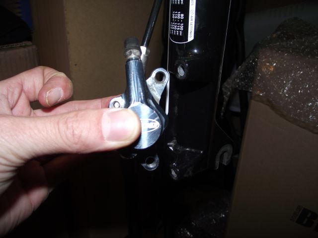

Messagede diablo » Mer 11 Juil 2012 21:29
Je cherche désespèrement :( un adaptateur pour frein à disque 160, hope , fixation étrier IS/fourche PM

Messagede ubo » Jeu 12 Juil 2012 09:15
je ne crois pas que cela existe en hope mais en giant

Messagede ubo » Jeu 12 Juil 2012 10:51
Philou84 a écrit:Pour l'idée mais répond pas au critère d'urgence, dsl.
http://www.bikeselection.fr/catalog/product_info.php?cPath=57_157&products_id=602
Adaptation : Standard International vers PostMount / Disque + 20 mm
je le répète , en hope ça ne doit pas exister.
Je crois qu'un adapteur spécial existe sous la marque giant
edit :
Diablo en cherchant le modèle exact d'adaptateur qui pourrait correspondre à ton besoin, je trouve le sujet hope ou tu as toi même posé la question et où on t'a déjà dit que ça n’existait pas !!
Des personnes t'ont aiguillé sur l'adaptateur giant pour te dépanner !!! C'était il y'a un mois et demi !!

Messagede ndlc22 » Jeu 12 Juil 2012 13:17
j ai un adaptateur "giant" neuf
celui qui permet de passer en pm sans le +20mm
par contre ça ne fonctionne pas avec tout les etriers certains mono pistons ne passent pas
essayé avec un marta =pas possible
