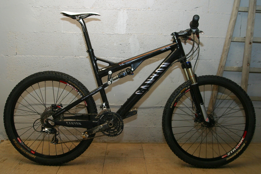

Poids dans cette configuration : 9.850kg
Cadre Canyon Lux taille L (vis ti) 2022g
- Amortisseur + buselures FOX RP23 230g
- Fourche SID Race 1482g
- Blocage sans
- Jeu de direction FSA 75g
- Capuchon + vis Toronto 8g
- Entretoises Carbone 1cm 2g
- Tige de selle Bontrager XXX 31.6x400mm 167g
- Selle Selle Italia SLR Carbonio Flow 135g
- Collier de selle Canyon (sans levier + vis ti) 19g
Transmission
- Dérailleur avant XTR 2008 (serrage collier ti) 151g
- Manettes Sram Rocket (vis alu+grip x0) 166g
- Dérailleur arrière XTR 2008 (vis ti + galets kcnc) 194g
- Gaines Jagwire 104g
- Câbles Jagwire 20g
- Chaine KMC X9-L 265g
- Pédalier Truvativ Noir 3,3 536g
- Vis externes Truvativ d'origine 6g
- Vis internes Titane 5g
- Plateau int Rotor 23 20g
- Plateau milieu Rotor 33 35g
- Plateau ext Rotor 44 73g
- Boitier Hope (adapt GXP + sans tunnel) 96g
- Pédales Exustar PM25TI 212g
Direction
- Potence Rotor SX 90mm 109g
- Cintre RCZ 150g
- Grips Titec (recoupés 9cm) 12g
- Embouts de cintre Titec 4g
Roue Avt
- Roues Hope+Olympic + CX-Ray 678g
- Serrages Controltech TI 23g
- Pneus Mountain King SS 520g
- Valve + scotch 10g
- Latex 50g
- Disques Hope Floating 92g
- Fixation disque Vis Ti 8g
Roue Arr
- Roues Hope+Olympic + CX-Ray 794g
- Serrages Controltech TI 26g
- Pneus Mountain King SS 460g
- Latex 50g
- Cassette XTR 11-32 223g
Freins
- Freins Avid Elixir CR (vis ti) 569g
- Adaptateurs PM + vis Avid (vis Ti) 31g
Protège base Canyon 17g
Modifications à venir :
- potence S1 100mm en photo remplacée depuis par une SX en 90mm
- tige de selle (j'ai des doutes sur le serrage "1-bolt" en utilisation VTT)
- un grand plateau en 40 ou 42 dents
