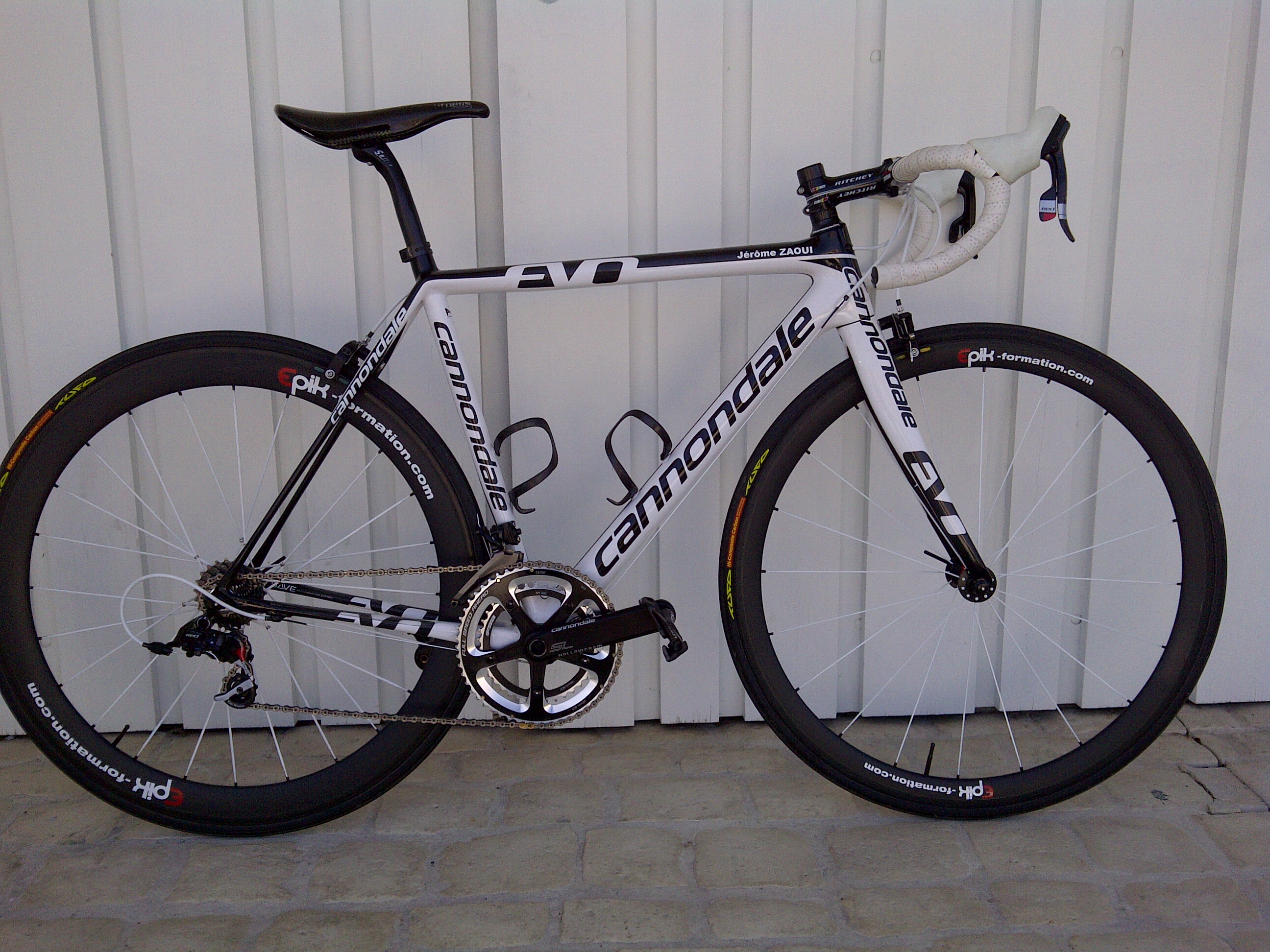

Suite dernières modifs, mon EVO a 5,7kg avec des cables powercordz pour les dérailleurs, une selle Ax Lignthness et un pédalier Hollowgram, donnez moi des idées pour aller plus loin!!!
Suite a une demande d'un des membres, je vais essayer de tout détailler:
- cadre EVO en 52
- Fourche EVO
- tige de selle Spirit carbone recoupée (light et pas cher!)
-selle Ax Lightness Phoenix
- jeu de direction FSA
- expandeur Extralite Ultrastar (7gr)
- bagues carbones
- potence 110 ritchey 4axis
- cintre FSA NanoK
- poignées red
- guido Fizik
- Freins Ciamillo Zero gravity
- dérailleurs avant arrière Red
- pédalier Cannondale Hollowgram
- plateaux FSA 53/39
- Pédales look kéo blade-ti
- 2 porte bidon carbone light
- roues Eole Force 5.0 et 3.8 moyeux DT240 rayons DT aero blancs montés par Mecabici a Hendaye
- Boyaux Tufo Carbone (260g) avec préventif et collés avec bande Tufo
- Cables freins d'origine Sram red
- Cables dérailleurs Power-cordz
- Collier de selle Mcfk carbone
- roulements BB30 FSA Pressfit

pas vraiment d'idée pour le poids, je ne suis un spécialiste par contre, ce serait bien de corriger la guidoline au niveau des leviers :? ;)

Potence Extralite, expandeur Extralite, axes pédales Ti, guido Deda, couper le pivot de fourche, les freins je ne vois pas ce que c'est ni le cintre, la cassette, chaîne ?
